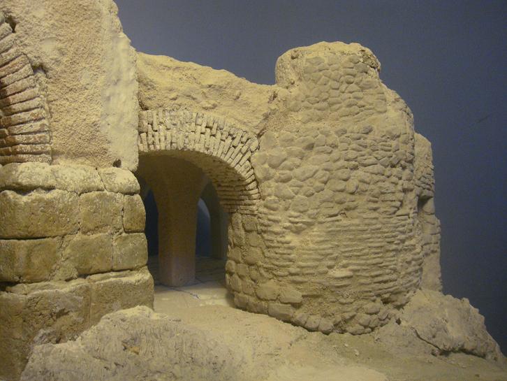

Proceso de construcción e inicio de pintado.
Mota del Cuervo Cuenca

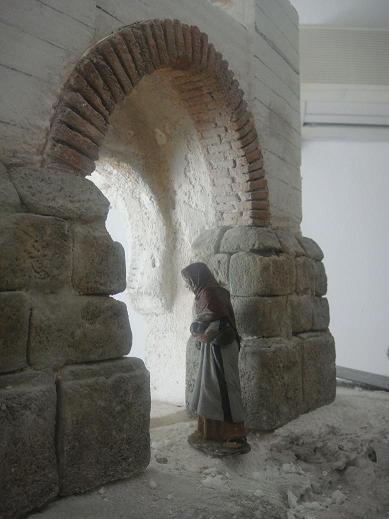

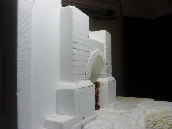

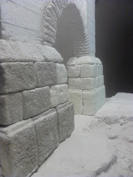

los ladrillos los corto de poliestireno expandido, medidas de 2cm de largo por 1,5 de profundidad y 3/4 mm de grosor , esto para figuras de 11/12 cm. Entre mas profundidad tenga el ladrillo mas realismo dará el acabado.
Los pego uno a uno con silicona caliente
Unto un pincel con aguarrás y le doy una pasada (sin recrearse ) a los ladrillos, esto hace se coma el porex.
Con un pulverizador con agua, riego bien la superficie de los ladrillos, seguidamente con un colador entierro los ladrillos con una mezcla de tierra del campo y escayola, dejo que seque bien, retiro bien el exceso de escayola con un pincel. Vuelvo a repetir el proceso de pulverizar con agua y el colador...
La pintura: doy una base de verde caqui muy aguada; veladuras de terracotas varias, finalizo ensuciando los ladrillos con polvo de talco y un pincel.
Eso es todo amigos.
Muchas gracias por vuestro interés.

Hola artesanodelbelen felicidades tienes un gran talento ahora unas preguntas: no se q es aguarras , esa parte de : "le doy una pasada (sin recrearse )" no la entendí y al referirte a q con el colador entierras los ladrillos imagino q quieres decir q le esparces con el colador la tierra y escayola a los ladrillos?

Simplemente espectacular¡¡¡, y mil gracias por la explicacion de la mezcla que aplicas entre los ladrillos, era lo que te iba a preguntar. En mi caso, tengo que utilizar piedras pues las construcciones payesas tradicionales son de piedra y argamasa... Mil gracias¡¡

Anderson Lubo... aguarras es disolvente universal o esencia de trementina. Un saludo

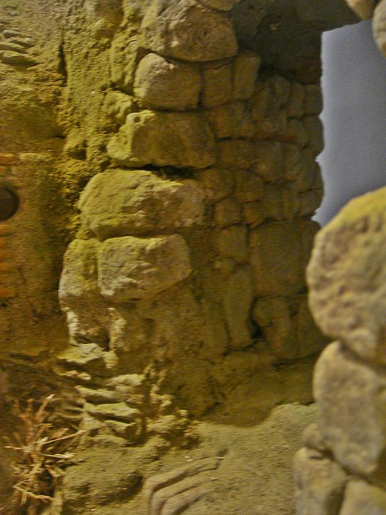

Te agradeceria si no tienes inconveniente, me informaras, qué material utilizas para las palmas de palmera,y si rizas o modelas las hojas, con tijera u otro utensilio.
Yo utilizo el clasico recurso de la cartulina con alambre, pero las veo rígidas. Me gusta la naturalidad de tus hojas.

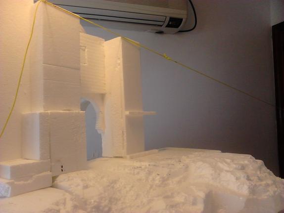

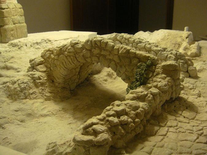

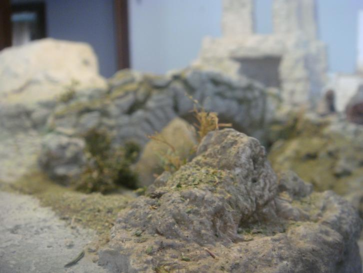

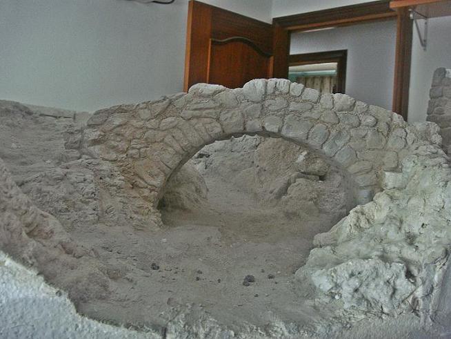

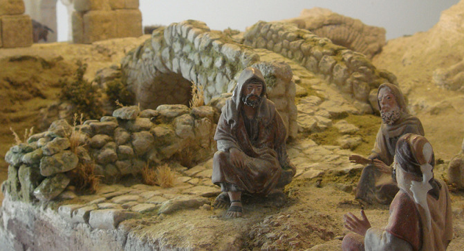

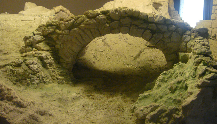

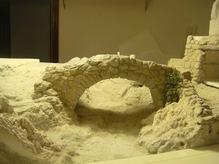

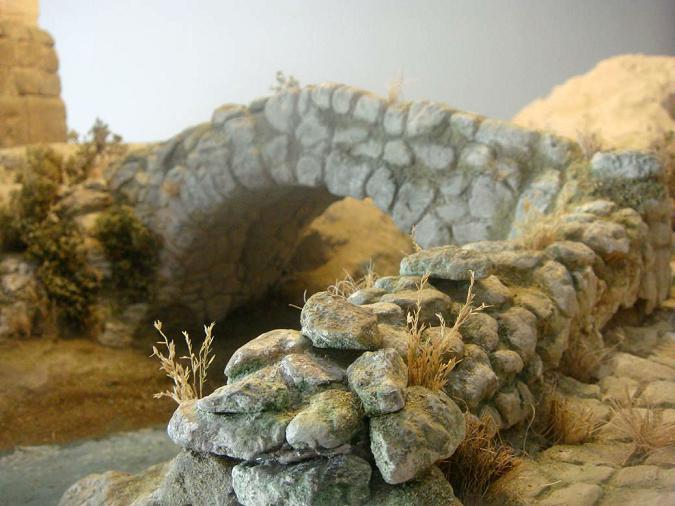

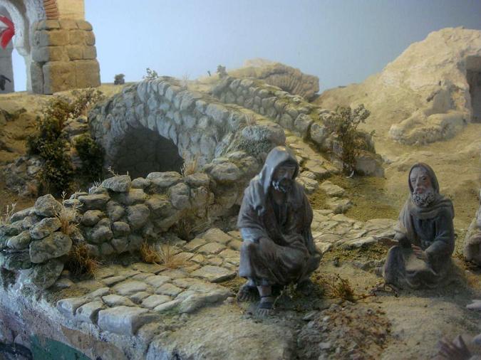

Algunas fotos del proceso de construcción del diorama 2014.

Amigo Ruben, viendo el paso a paso de los ladrillos y estas ultimas fotografias, me pregunto si en este caso, despues de darle la aguada de verde kaki, has vuelto a espolvorear escayola sobre el suelo y las edificaciones, o es una veladura en ese tono medio gris, medio verde.

En primer lugar, enhorabuena por tu trabajo, es magnífico. Tengo alguna pregunta, ¿para todos los ladrillos utilizas el poliestireno expandido, vamos el de bolitas, o utilizas en algún caso el de alta densidad? y por último ¿la elaboración del puente, las piedras con que tipo de poliestireno lo has hecho?.

Más que excelente, no puedo dejar de mirar, ojalá pusieras la técnica de pintura del puente, es impresionante, sencillamente perfecto!
