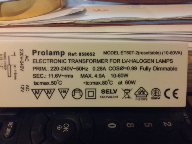

También te pongo una foto del transformador que yo uso ( y tengo varios ) y me funciona de maravilla.

(Transformador [640x480].jpg)
Adjuntos Transformador [640x480].jpg (57KB - 195 descargas)
