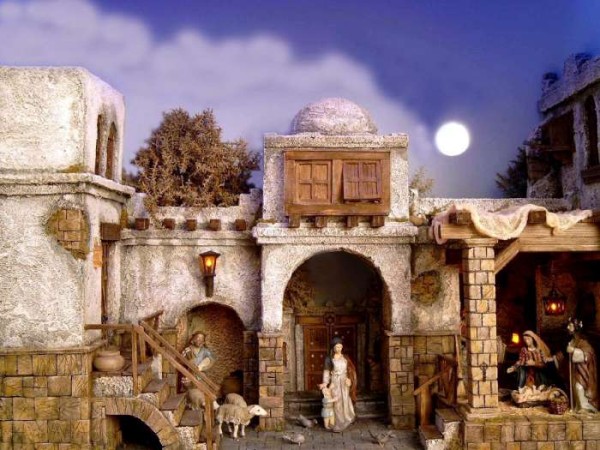

te recomiendo que utilices la tecnica del "pincel seco" que consiste en pintar una 1ª capa con un color oscuro muy aguado ( marron oscuro, gris oscuro......), luego le das algunas pinceladas verdes u ocres.
cuando se seque completamente lo pintas con pintura de colores claro ( beig con bastante blanco) pero esta capa ya sin aguar y con el pincel casi sin pintura, osea "SECO" (cuando mojes la pintura resfriegas el pincel en papel hasta que se quede con poca pintura). y entonces le das con este color beig seco hasta que te guste como queda.
P.D:cuando le des la 2ª capa, osea el pincel seco con beig,no cubras la 1ª capa(color marron oscuro) del todo.
-quedaria como esta pared!!!!!!!

Muy bien terminada ¿las as hecho tu David?
