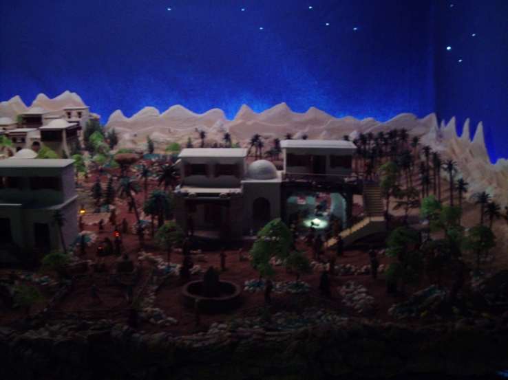

Yo utilizo tela azul para el celaje, os cuento como lo hago.
Entre la pared y la tela dejo un margen de unos 10 centimetros, esto sirve para colocar luz azul por detras y efectos como la luna ó rayos, se trata de colocar cartón fino ó cartulina blanca pegada a la pared,(con chinhetas ó como querais, tambien sirve para reflejar la luz trasera) la fibra optica debe estar sujeta con celo al cartón ó cartulina, puede tener una pequeña curvatura para que esta llegue de forma vertical a la tela, se le puede dar con celo ó pequelos trozos de porexpan, se trata de ir colocando filamentos de fibra y tela a la vez como si fuera un libro, requiere un poco de paciencia y si es posible hacerlo con 2 personas mejor, uno sujeta la tela y el otro vá pinchando la fibra por la tela, es posible que se deba recortar la fibra que sobresale para dejarla casi enrasada, de esta manera queda fijada y el propio peso no la deja caer, cuidado con dar las curvas lo suficiente abiertas para que la fibra no se rompa.
Si necesitais más detalles lo haceis saber.

933
De momento he encontrado esta de años anteriores.

933
Tengo un video de como queda el efecto de las estrellas, eclipse de luna, unos rayos de tormenta y la estrella desplazandose.
