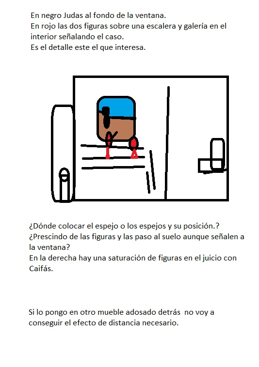

HOla foreros. Me meto este año en el asunto de los espejos porque creo que es la solución a un dilema que tengo.
En un mueble de cocina estoy colocando el espacio que voy a utilizar en forma de diorama  de pasión sobre el juicio de Caifás a Jesús.
A la izquierda he practicado una ventana de arcos por la que quiero que al fondo en una loma se vea a Judas y su final y parezca más o menos lejano.
De la misma manera delante de esa ventana dos figuras que no alcanzan sino una quinta parte de la ventana señalan el punto. Estas figuras dificultan mucho el colocar el espejo de frente, porque se colocan entre el que lo ve y la figura de fondom supongo que se reflejarían en el espejo aparte de lo que ya se tiene previsto. Aún no tengo foto del diorama, solo este esquema
(diorama de juicio de CaiffÃs y Judas..jpg)

No lo veo muy claro con los datos que das. Lo que sí te puedo decir es que para conseguir el efecto lejanía tienes que colocar a Judas lejos del espejo, en un lugar escondido, no visible directamente, que podría estar en el mismo plano horizontal del diorama o arriba o abajo, eso ya depende de las posibilidades de la librería. También podrías obtener lejanía reflejando a Judas en más de un espejo, en dos o tres que irían reflejando cada uno la imagen dada por el anterior.

Gracias, Lesconil, no me importaría trabajar con varios espejos pues solo es ir acoplando a la parte posterior arriba o abajo, incluso colocando el objeto al revés usando tres espejos creo ,pero el último ,el que simula la recreación. O realidad es sobretodo el que me preocupa al tener que estar de frente y con las figuras delante. En cuanto tenga forma para hacer las fotos y mandar explico sobre el original aunque con unas figuras mucho más. Grandes . Saludos
