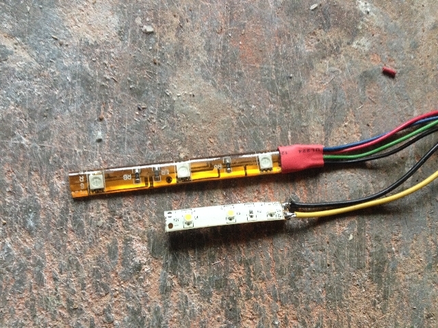

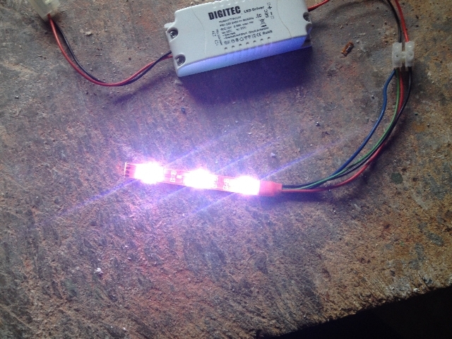

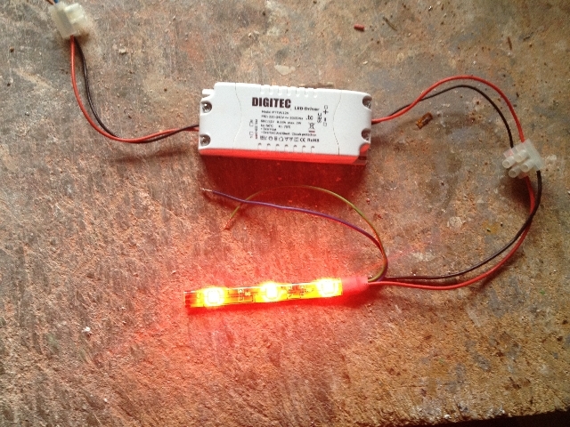

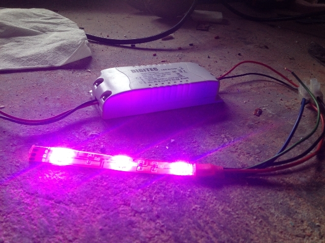

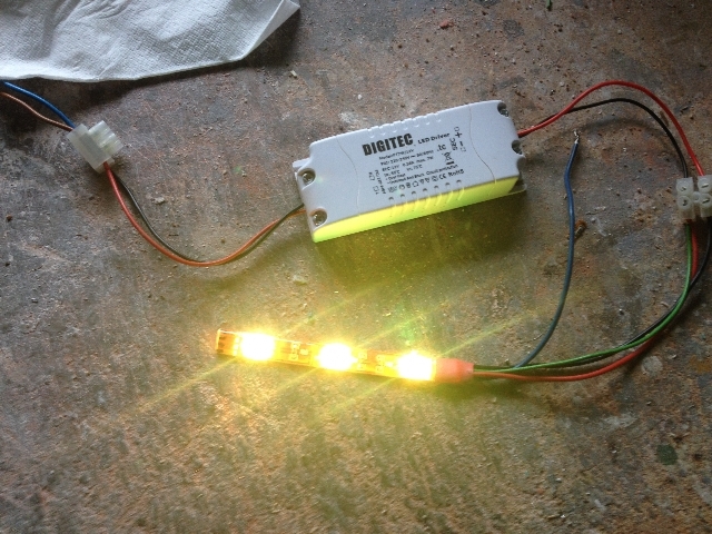

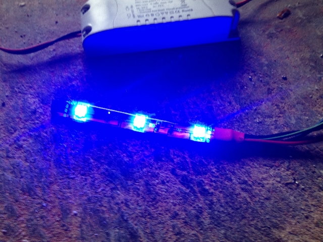

Yo utilizo leds que lo vende en tiras de varios metros y según las necesidades los pogo puedes cortar de tres en tres y además puedes combiara los colores ya que estos leds tienen los tres colores básicos en cada led. si quiero Rojo pongo positivo en mi caso el cable negro y el cable rojo al negativo si quiero azul, el negro y el azul, verde el negro y el verde, además puedo ir poniendo el negro al positivo y el rojo y azul juntos al negativo me da violeta, los tres colores juntos me da un blanco tirando a azulado y asi sucesivamente como mas te guste
(IMG_1918.JPG)
(IMG_1918.JPG)
Adjuntos IMG_1918.JPG (312KB - 208 descargas)
Adjuntos IMG_1918.JPG (312KB - 186 descargas)
415
Dénia

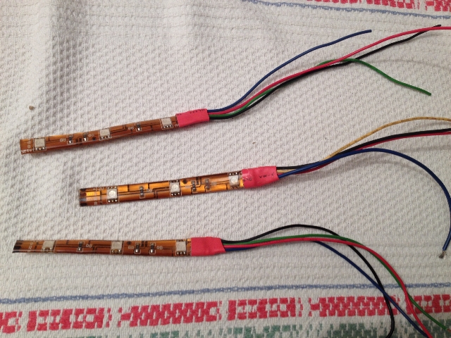

Le sueldo los cables cuando corto de tres en tres o bien hay unas regletas especificas para conectarlos. las pondré en otra foto para que las veas y sacare fotos de los leds encendidos

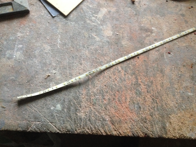

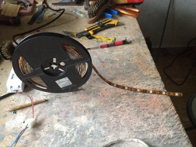

Ah por cierto. las tiras de leds las hay que van mas unidos unos de otros o mas separados porque estos se venden según la luz que se quiere donde se vayan a instalar, como no dan calor son ideales para poner pegado al porex, ya que viene preparados para tal fin.

Moreno aqui te pongo unas fotos que te servirán para verlo mejor

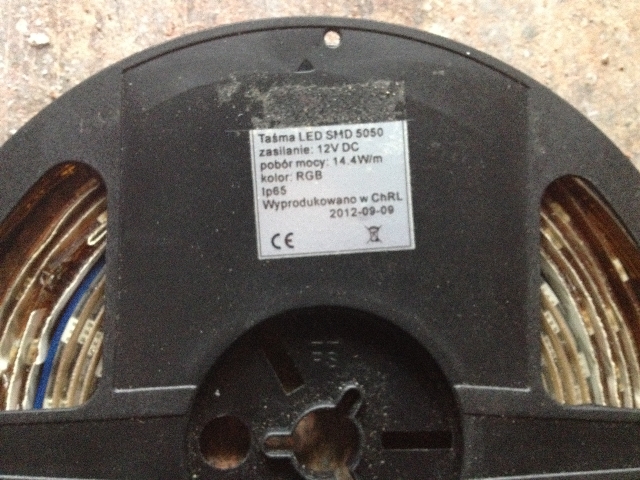

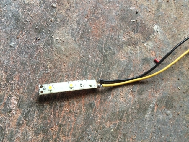

En la foto 2012 veras la diferencia de separación de leds en unas tiras y otras la que llevas los leds mas pequeños y mas juntos solo es de luz blanca.
