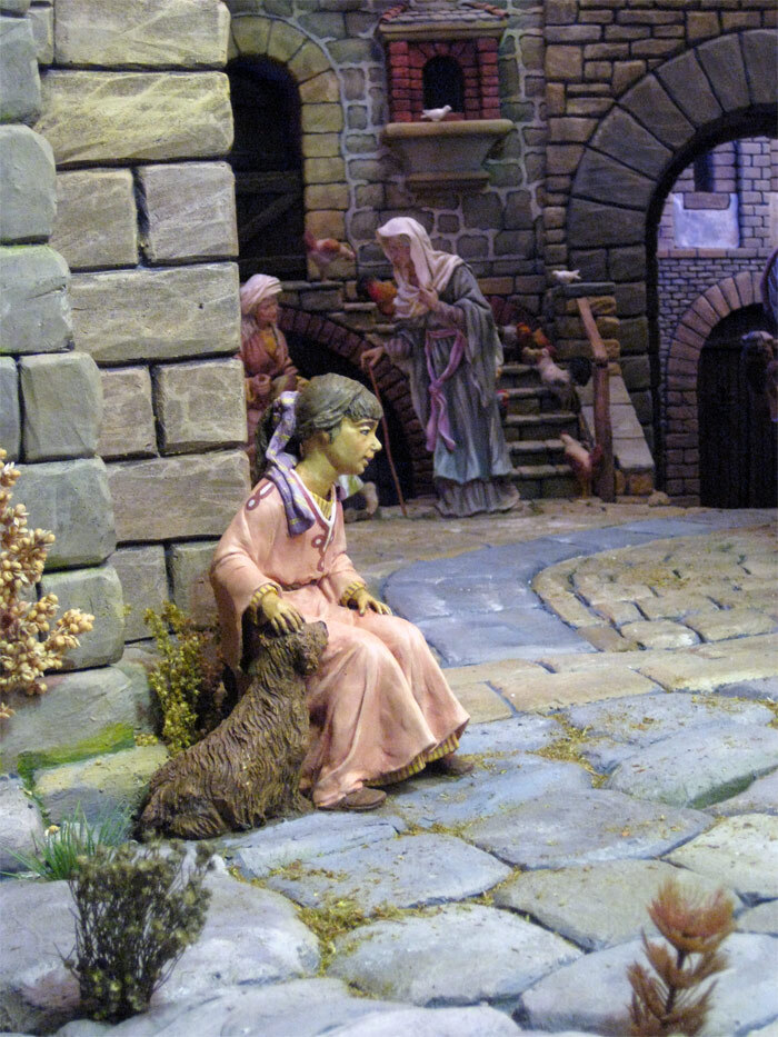

Como bien dice Salva, en los suelos de lozas o en las piedras no pongo tampoco escayola. Los suelos de lozas, en los ladrillos o las paredes de piedra las hago con porex del extruccionado (duro o de colores como algunos lo llaman). Este tipo admite la pintura sin necesidad de escayola. Esta la empleo en las paredes solamente, o arriates. En el caso hipotético que al colocar las piedras o lozas te quedara demasiado hueco entre ellas y quisieras taparlo, puedes darle una lechada (escayola muy aguada) para tapar algo, pero nunca ponerles escima una capa espesa. Todo esto quiere decir más o menos, que no uses el soldador para paredes o lozas. Es un proceso fácil pero antiguo y que no se suele utilizar para los llamados belenes artisticos o hebreos. Tardas un poco más al poner lozas, piedras o ladrillos hechos por ti mismo pero el resultado es incomparable. De la otra forma las piedras quedan iguales, demasiado uniformes, pero al ponerlas una a una dan cierta irregularidad que hace la construcción más real. Si no tienes que hacer el belén de hoy para mañana, te aconsejo trabajes piedra por piedra, ladrillo por ladrillo y loza por loza. Te alegrarás. Si tienes dudas sobre cómo es el tema de los deconchados, suelos o piedras, pregúnta sin miedo. Saludos.
PD Fíjate en estas pidras y estas lozas, están hechas una a una. Verás que la diferencia es abismal.
(2.jpg)
Adjuntos 2.jpg (187KB - 311 descargas)

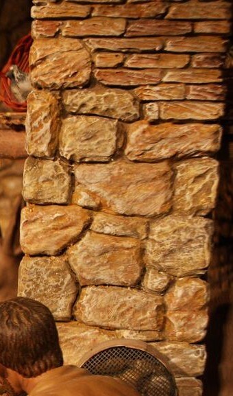

(montaje 071 - copia.JPG)
Adjuntos montaje 071 - copia.JPG (87KB - 362 descargas)

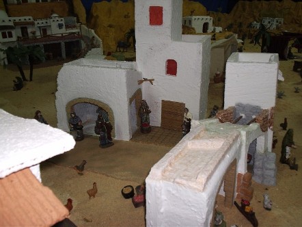

pongo una foto de mi belen del 2005, que fue el ultimo que pude hacer.
3015
Almeria
Vaya no he podido inserar una imagen, voy a ver como lo pueo hacer
saludos
3015
Almeria
veamos si ahora sale la foto
(22222.JPG)
Adjuntos 22222.JPG (43KB - 233 descargas)
