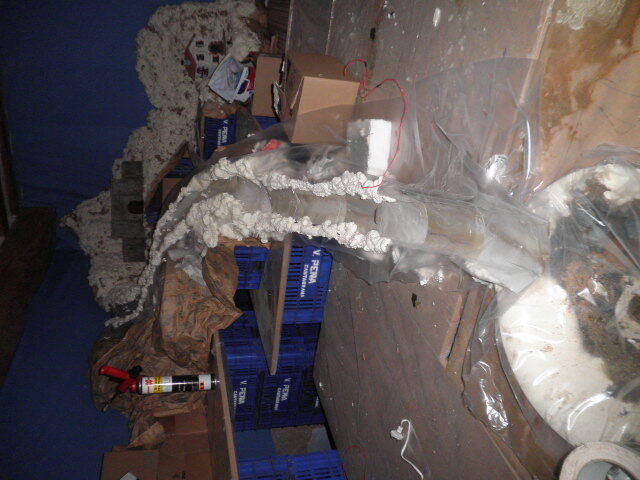

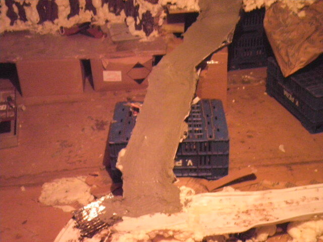

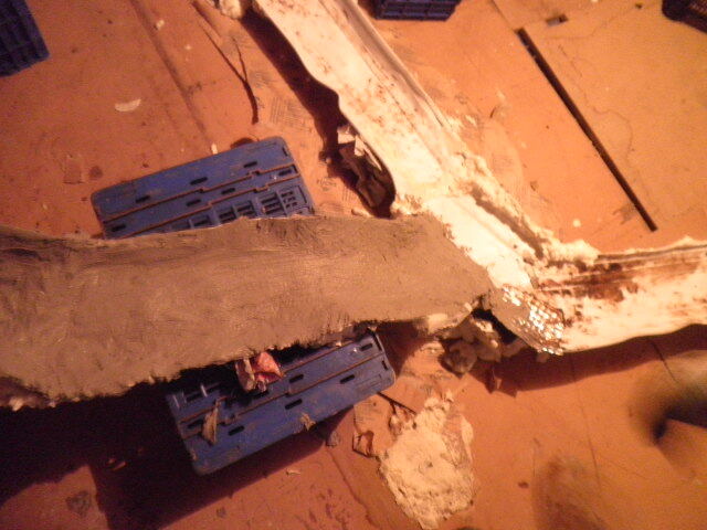

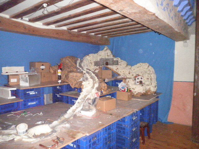

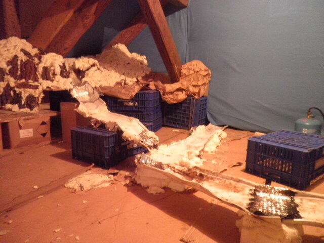

  Hola gente:
   Tengo siempre el mismo problema en los belenes que he montado. SIEMPRE SE VA EL AGUA. Voy a poner paso por paso los sistemas que he probado y me gustaria que me comentarias cual puede ser el problema.
* Este sistema es el de Lola Temprado, lo vi por un video suyo y parece sencillo:
   1. Hacer la forma del rio con trozos de canalones de pvc.
   2. Pegar un plastico grande a el rio formado por los trozos de canalon.
   3. Adornar el rio con espuma de poliuletano.
   Problemas:
      1. Al hechar la espuma por el rio este sube de nivel y sobrepasa el canalon.
      2. Al andar por encima del rio este siempre sufre algun golpe inesperadoque perfora el plastico.
 * Otro sistema creado por mi pero muy parecido al de Lola:
   2. Pegar en las uniones de los canalones tela asfaltica.
   3. Hechar en todo el transcurso del rio una mezcla de preescayola con un poco de cemento un aproporcion 5/1.
   Problemas:
     1. La masa hechada al rio se agrieta. Yo creo que al hechar a andar el rio por primera ver, soporta bien la humedad, pero si paras el agua y dejas secar el rio esta mezcla se agrieta y el agua pasa abajo. Llegado a este problema, no entiendo por que termina llendose el rio teniendo debajo el canalon con la tela asfaltica.
SOLUCIONES PORFAVOR.

No se si es mi apreciación o que, pero veo que el rio tiene poca profundidad para la inclinación y velocidad que pueda coger el agua, esto puedo hace que al rebotar en los margenes del rio se filtre. El porex o espuma poliuretano no es aislante del agua, por lo que no te sirve más que para decoración. En tu caso me plantearía mejor utilizar un tubo PVC de algo mas de profundidad y dejarlo para que este nivelado con el suelo del belén, luego, poner la espuma, pero siempre procurando dejar profundidad para que el agua no rebose y se te filtre al caer. Para que no parezca tan profundo en caso no te guste tanto hueco, puedes ponerle algo de color al agua para enturbiarla y así al no ser tan transparente, no se vea el fondo completamente. Es mi opinión, pero a ver si alguien más te puede ayudar con otra solución. A mí me pasó también y con las prisas al final tuve que dejarlo sin agua. La próxima vez, lo haré con agua artificial que también da muy buen resultado.
