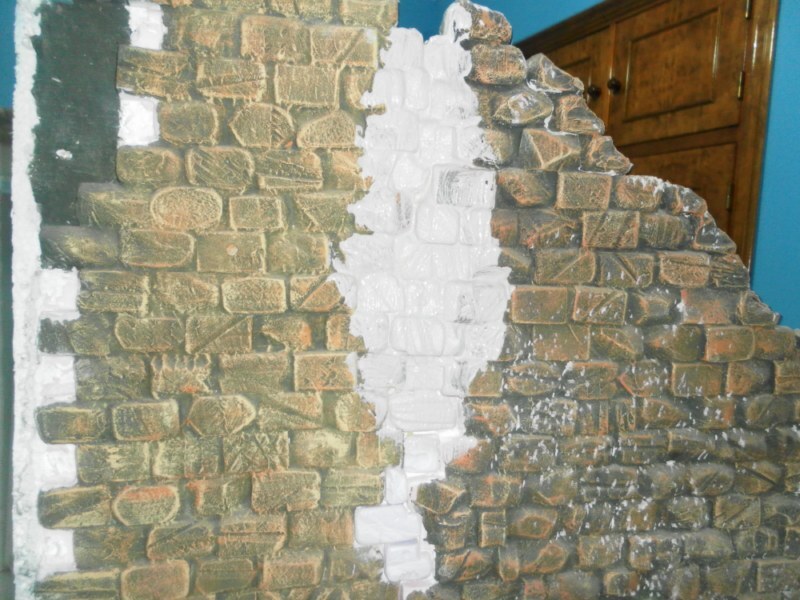

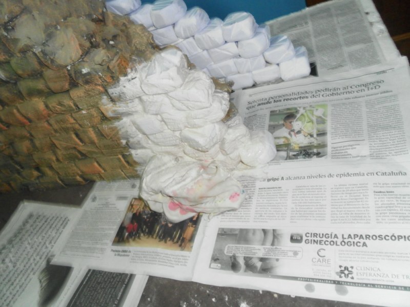

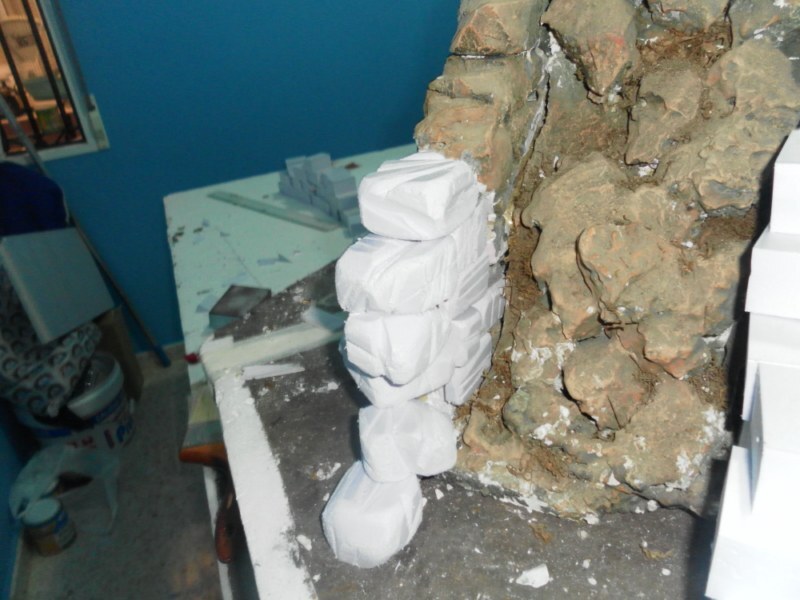

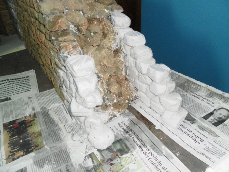

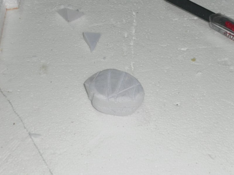

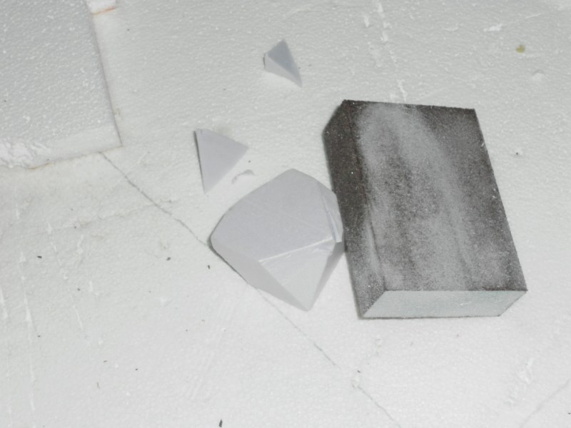

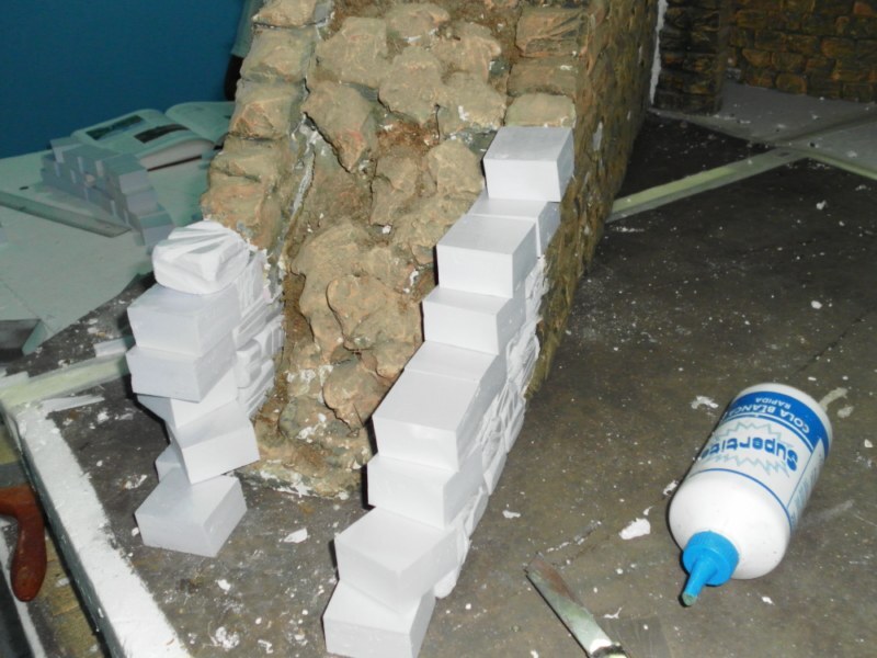

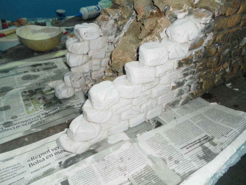

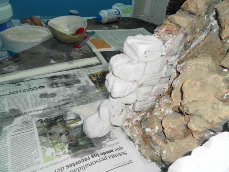

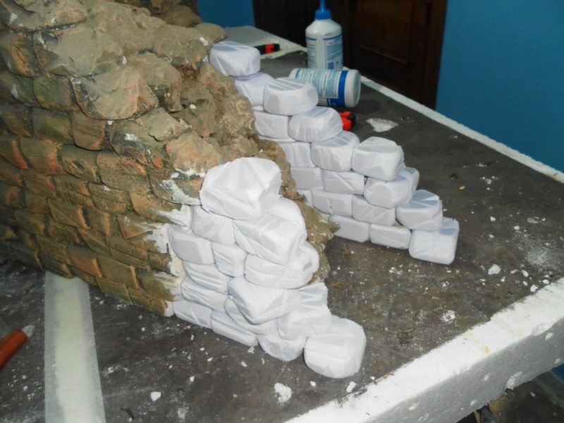

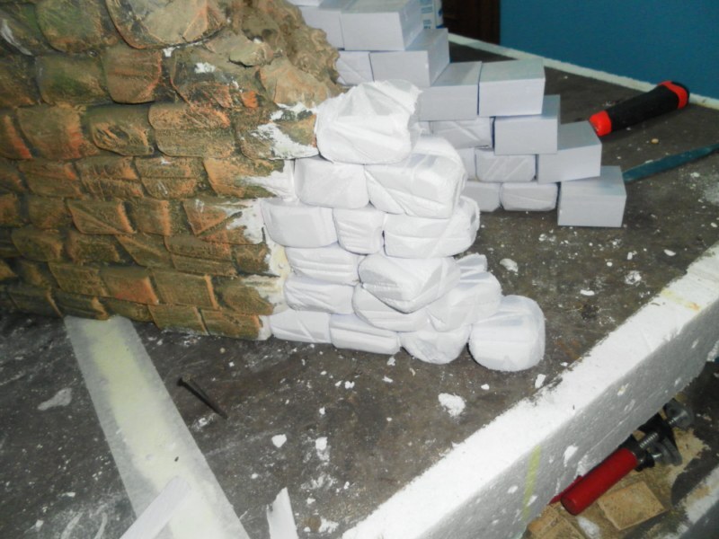

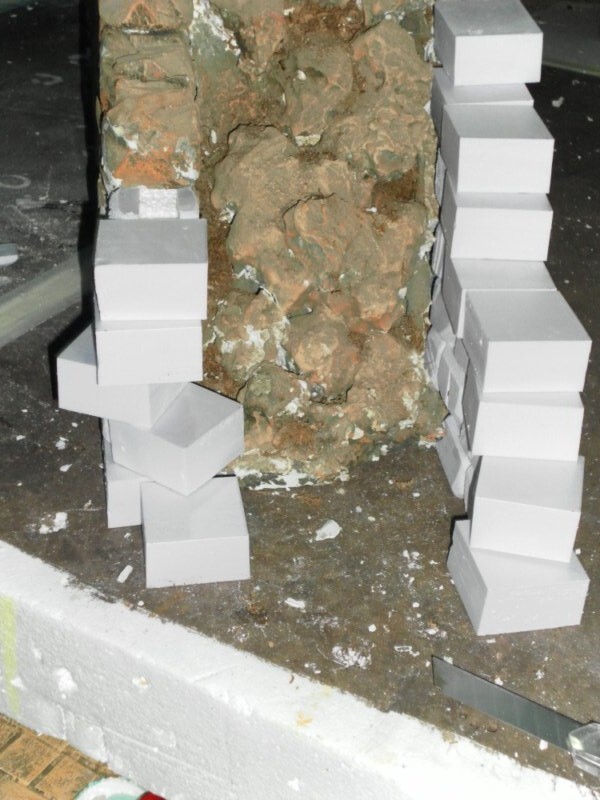

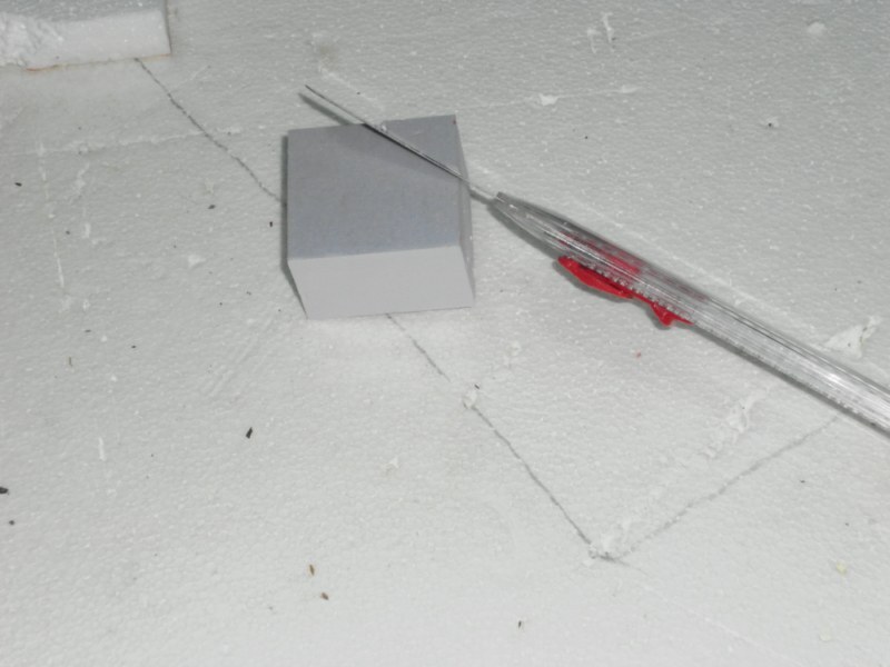

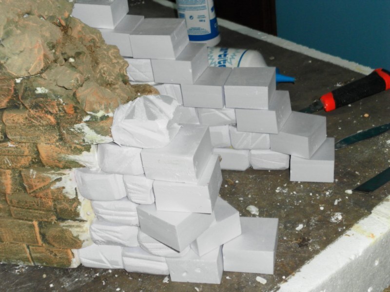

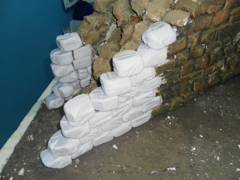

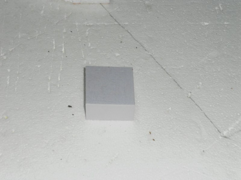

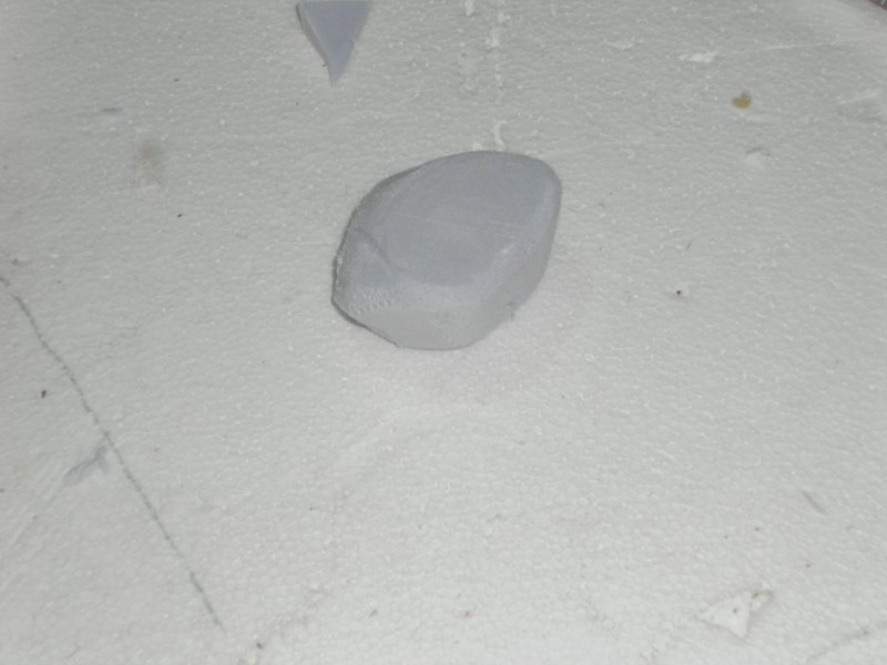

Hola ha tod@s, continuo con el proceso. Una vez forrada las dos caras de los enpalmes, se termina con las piedras finale que son las que se ven enteras, se corta varios cubos ( o tacos) de 5 cm. X 5 cm. X 3 cm. (1), y se prueva donde van ha ir (2)(3)(4), se rebaja por algunos lados (5) ,se lija por todas las esquinas que se hagan con los cortes (6) ,una vez lijada se la hace zurcos con el canto de la lija (7)(8) ,se coloca las piedras y se pegan (9)(10) ,tanto en un lado como en otro (11)(12)(13).

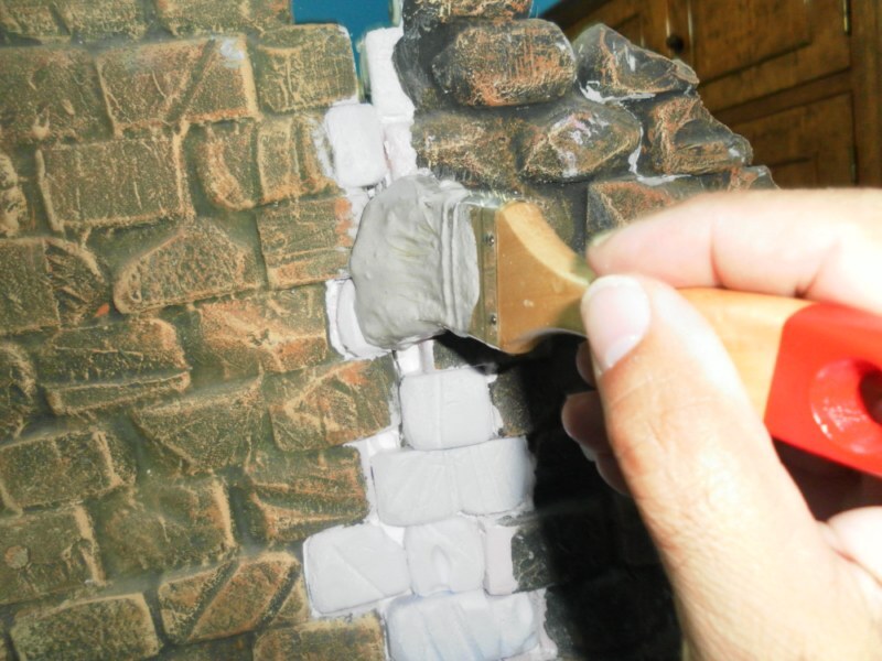

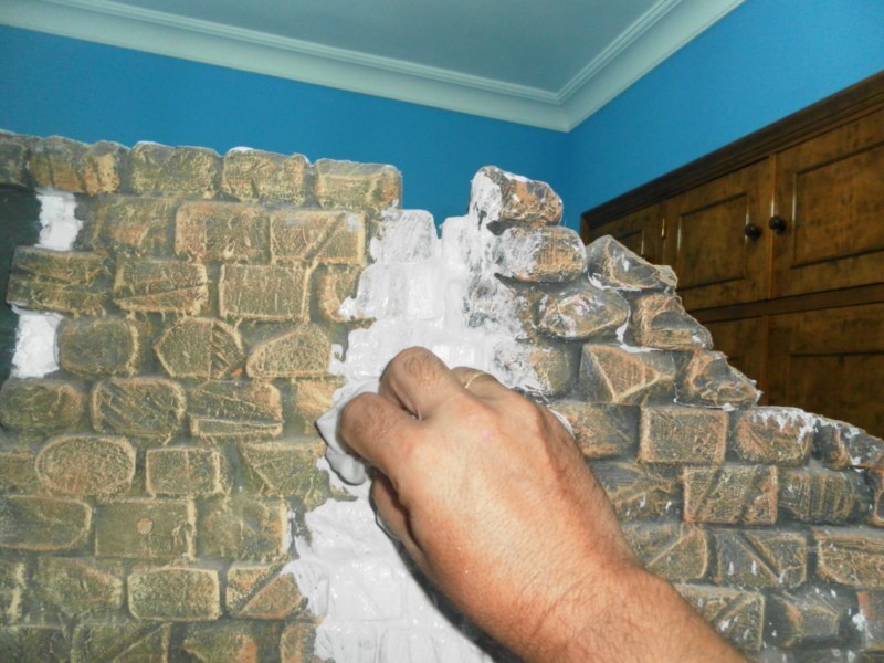

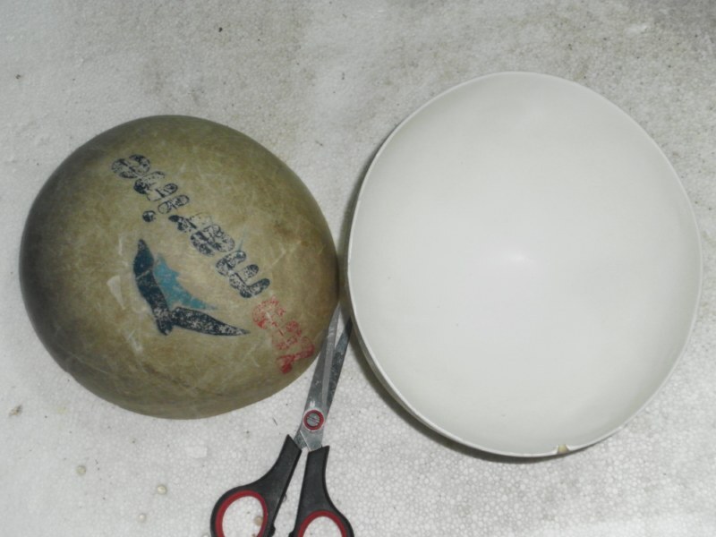

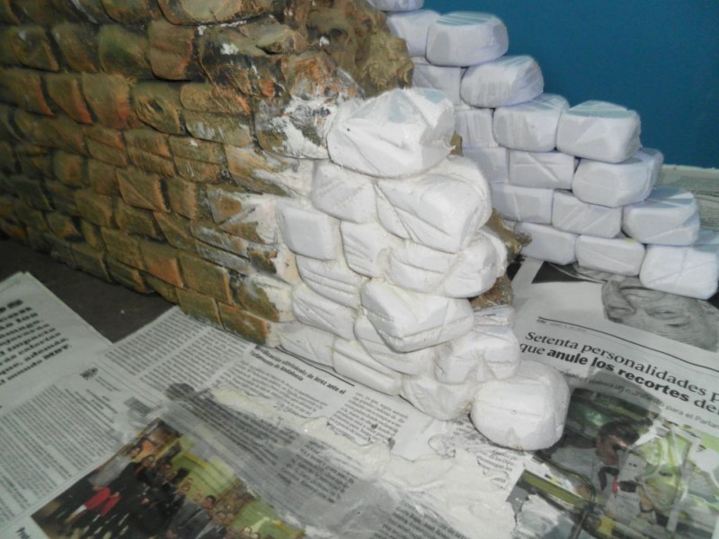

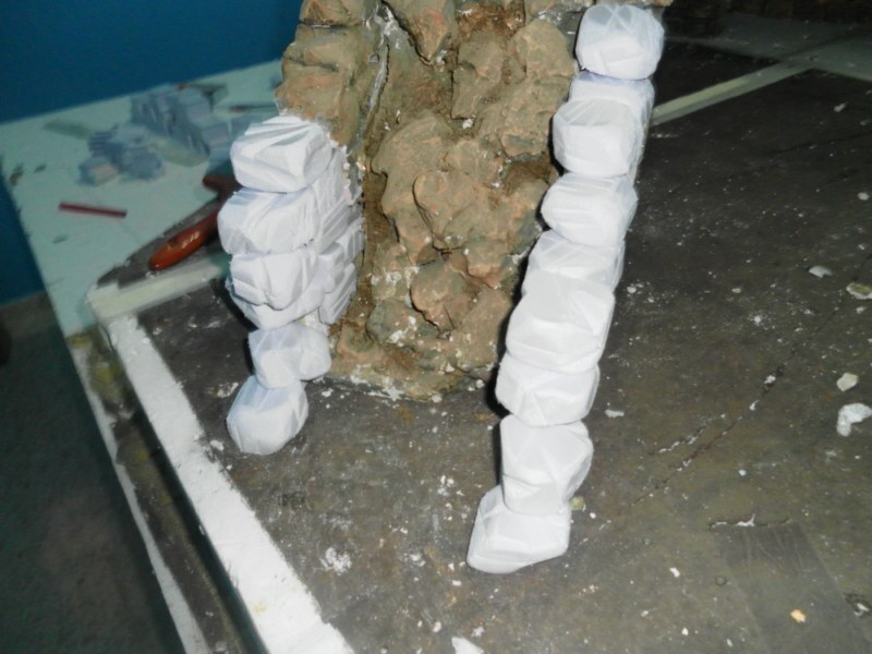

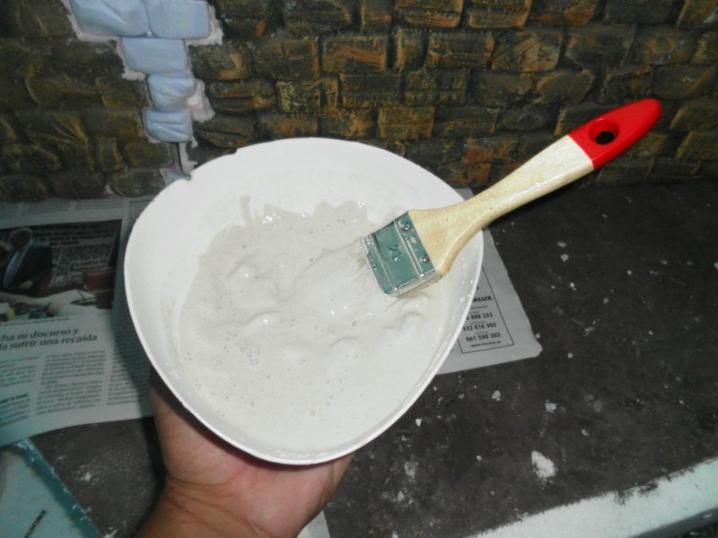

Una vez seco lo reconstruido, se coge una pelota de goma de los niños (hay dos clases, una muy blanda que no se queda con la forma y otra mas dura ,que es la ideal, o las de baloncesto), y se corta a la mitad ,y ahi sera donde se amase la escayola (1).
Se puede utilizar escayola normal con un poco de aguaplast, que evita que frague rapido, o pegamanto de escayola que fragua aun mas tarde y te da mas tiempo a manipular y trabajar con mas tranquilidad ;Se amasa un poco de escayola dandole una densidad muy fluida para que entre en las grietas (2).

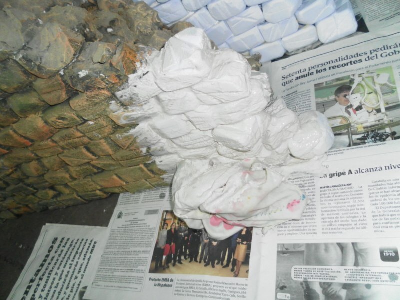

Con una brocha se hecha en las grietas (3). Se va hechando poco a poco y se va limpiando con un trapo humedo, el cual se ira enguagando cuando lo necesite (4)(5)(6).
Y se va realizando la misma operacion en los demas (7)(8)(9)(10)(11)(12).

Gracias Mari, si los saqueo ,pero es por que la pelota al tener la forma esferica se puede aprovechar mejor la escayola ,y si es con brocha o con espatula se purde rebañar todo. Un besote.
