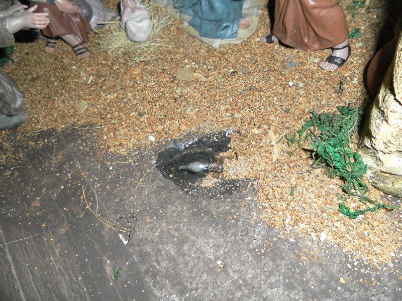

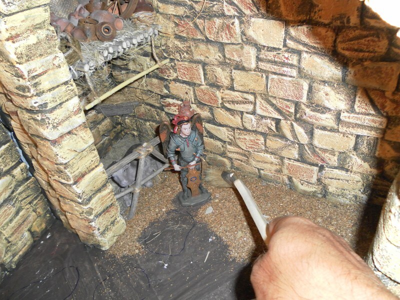

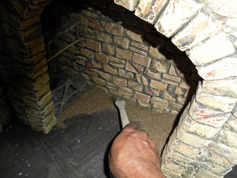

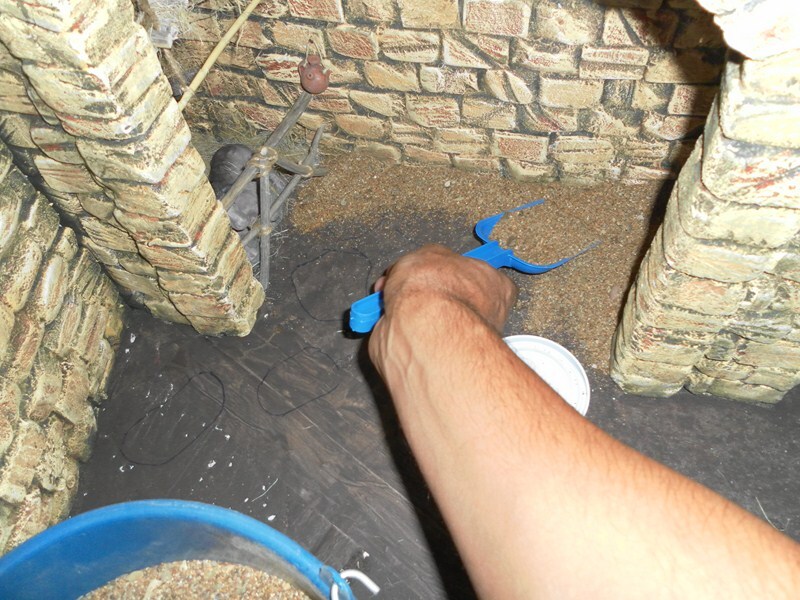

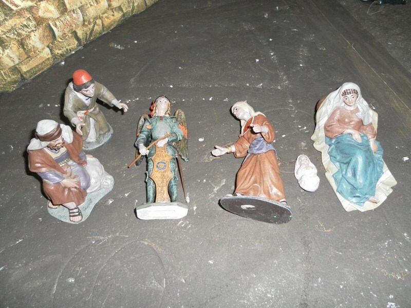

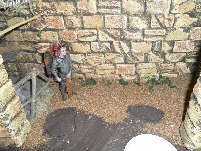

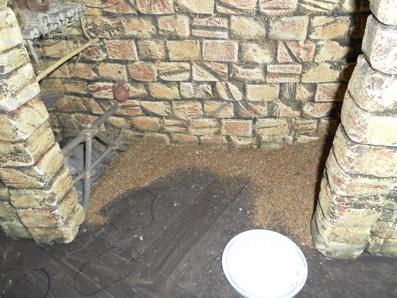

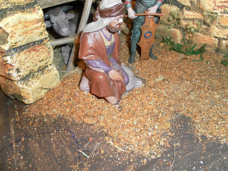

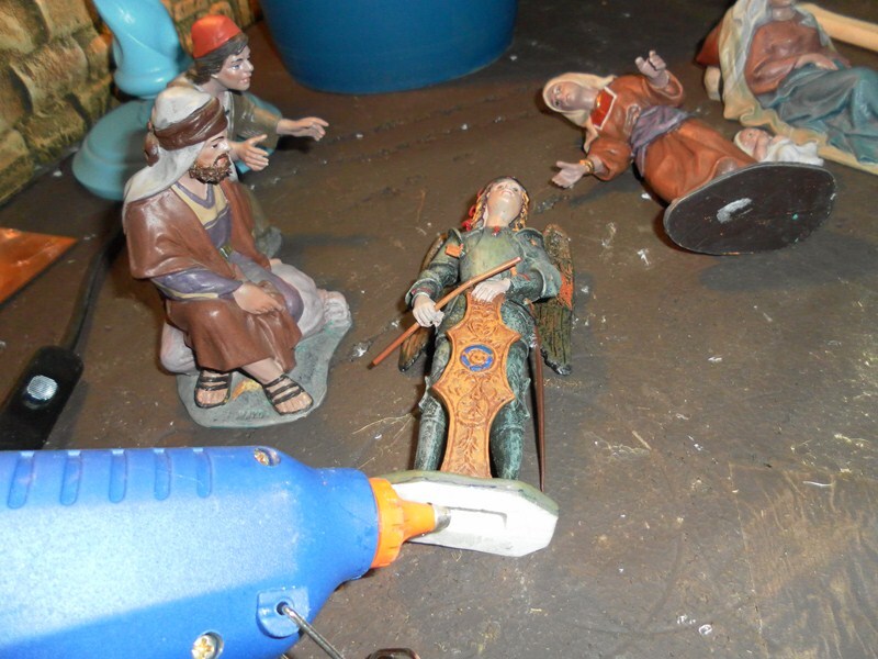

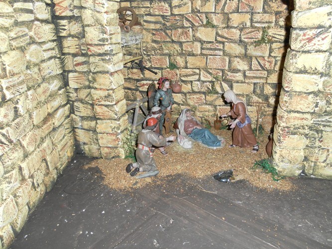

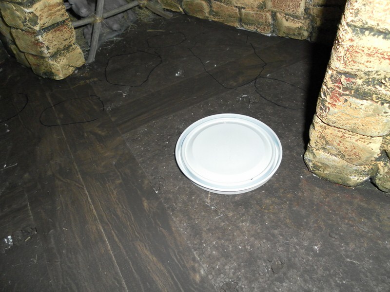

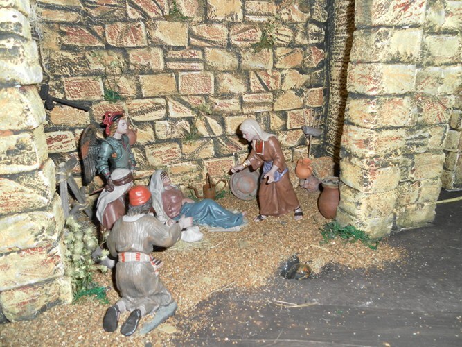

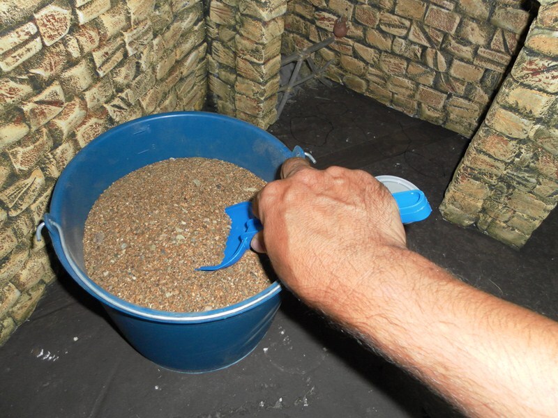

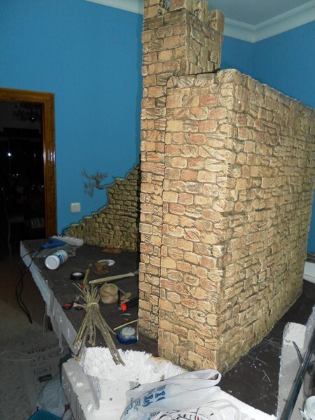

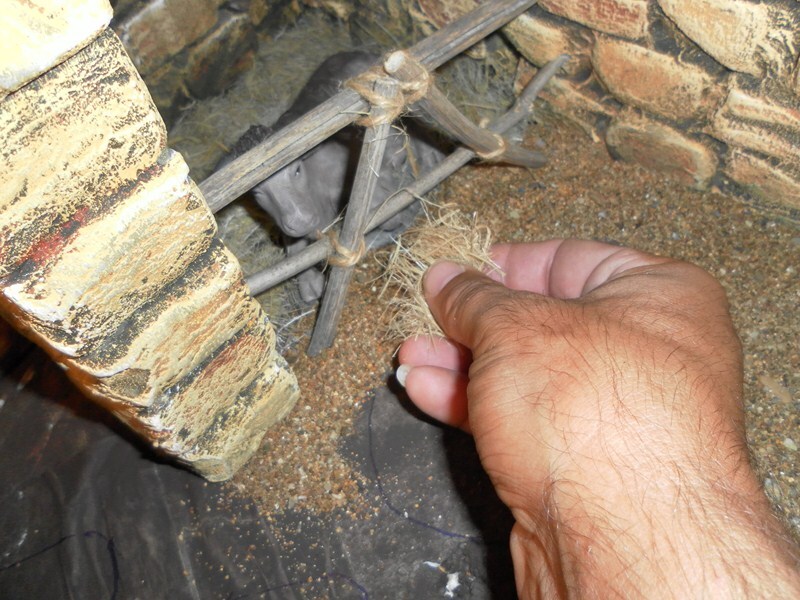

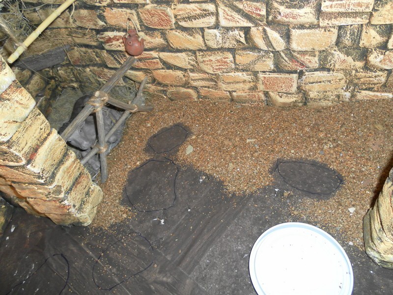

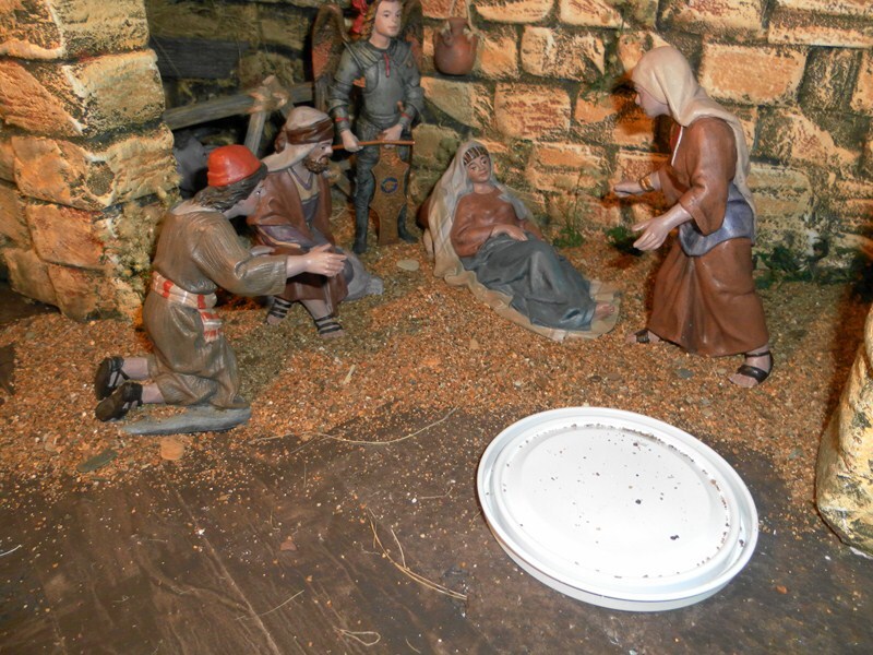

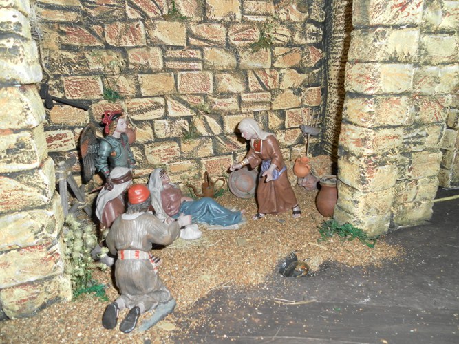

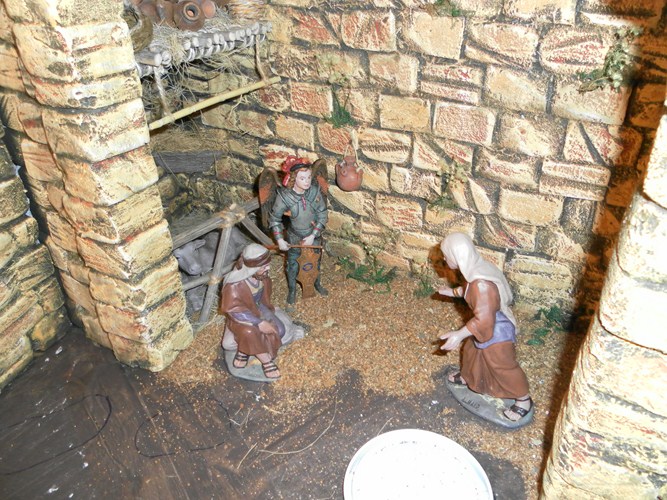

Preparamos las figuras (1), protegemos la hogera (2), con una palita (rebañada a los niños, jeje), o lo que tengas, se hecha arena por la parte trasera donde van las figuras (3)(4)(5), y con una brocha curva se estiende (6), dejandolimpios los huecos donde van las figuras (7), se termina de poner la paja a la parte del buey (8).
Con la pistola de silicona, se pega la figura que esta mas a dentro (9), y se sigue hechando hechando mas tierra (10), y se estiende con la brocha curva (11).

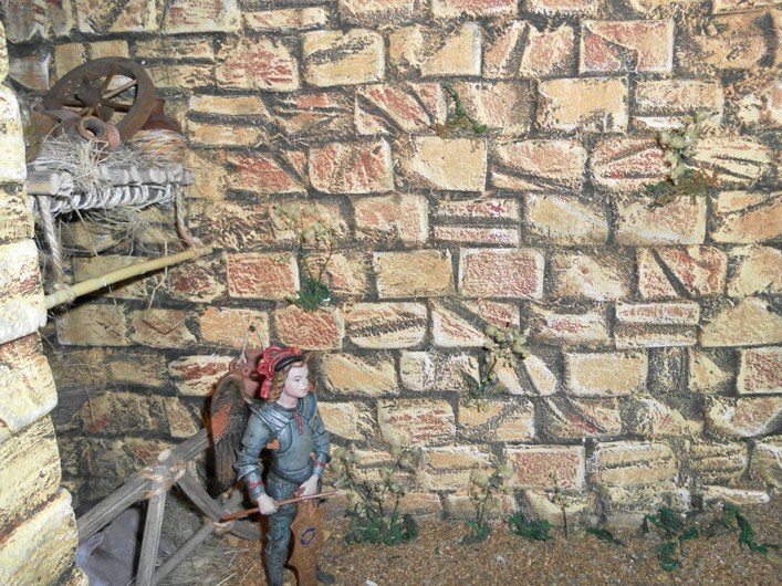

Antes de seguir poniendo figuras, se pone un poco de musgo artificial en el vertice entre el suelo y la pared (12), y en la pared entre las piedras, se pone un poco de cola (13), y se pone un poco de musgo artificial (14).
Antes de continuar con las figuras, se coloca el diodo led que alumbrara al niño (15)(16).

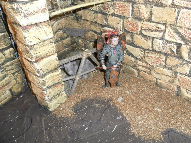

Se coloca las otras figuras (17), y se sigue hechando tierra (18), y poniendo figuras (19), y se adorna el interior con obgetos agricolas (20)(21).

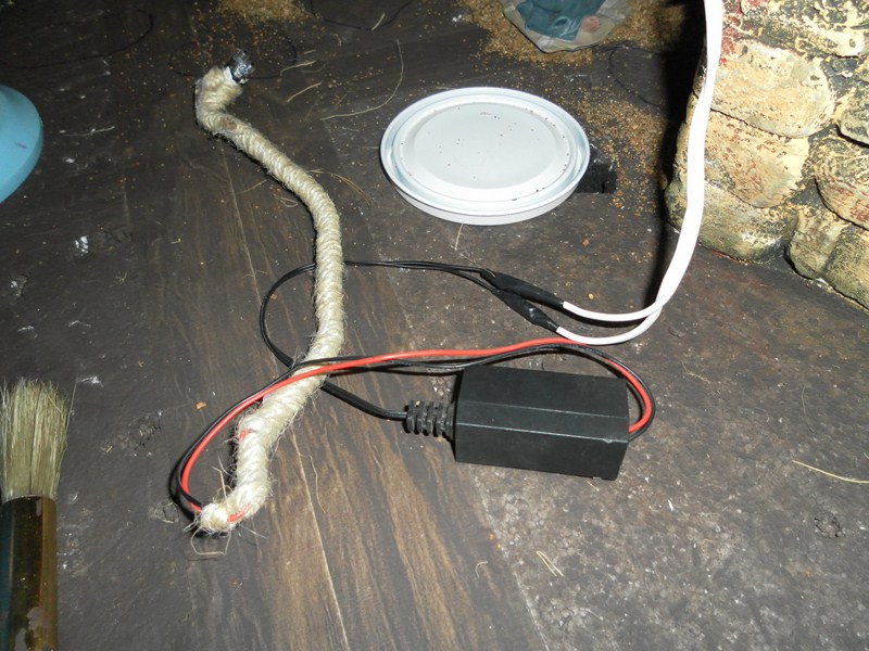

La hoguera ,se tapa un poco el casquillo con la tierra, pero no la bombilla (22).

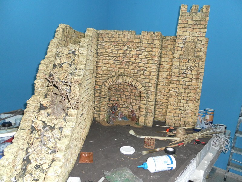

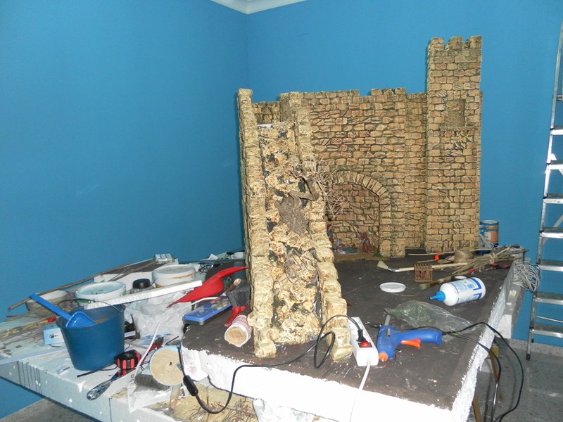

Vista general de la muralla para nuestro amigo Mauricio (23)(24)(25).

Joer Carlos o sigues todos los días tus posts o que quedas "in albis" La arena preciosa, no en todos los ríos tienen ese color. He visto que tapas las peanas con la arena y me ha parecido que pegabas una ¿es así? Saludos.
1590
La Palma del Condado, Huelva
27/9/2011 14:22
Gracias Jose Miguel, es asi, todas las figuras las pego, pero las pego con silicona caliente, ya que es lo mas facil para luego quitar y limpiar ,y las peanas las tapo con la rena ya que es mas facil. Un saludo.
27/9/2011 14:38
carlos, y ¿no se te derrite el porex con la silicona caliente? porque a mi, se me ha hecho un agujero, preciosisimo...................¿como entonces?¿?¿?¿¿¿?¿
27/9/2011 15:01
Hermanazo Piña: entonces no puedo decir que le vas a poner....... no puedo? y que despues le agregas un...... tampoco? y que las luces van ......no? no puedo ? no tiene nada que ver.... si les digo que entonces va a ir con ?..... y que tambien le pondras......? no lo digo ?... bueno para de comerte las uñas que no dire nada.... jajajajajajaja
1590
27/9/2011 19:19
Hola pilar, la silicona no deve de estar hirviendo solo caliente ,yo voy enchufando y desenchufando para que la silicona no hierva, tambien se estropea mucho la pistola si se lleva enchufada mucho tiempo, si hierve se derrite el pores, cuando se ve muy caliente en mejor esperar, un besote.
