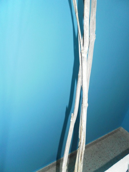

Hola de nuevo, os pongo otras cosas que voy recogiendo para el belen, (no es el sindrome de Diogenes ,jejeje, aunque lo parezca).
Las dos primeras son ramas de hinojos secas, (1)(2), que las utilizo la parte mas gruesa para hacer vigas de techos o escaleras o vigas verticales, en fin para muchas cosas, como es muy facil de cortar sirve para todo. La parte mas fina sirve para cualquier clase de aplicaciones, balcones , cercas , etc...

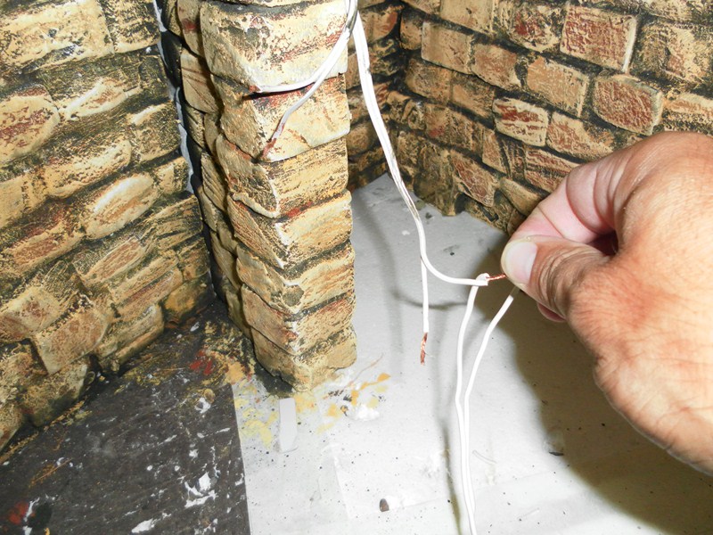

Hola a tod@s, mas de los avances , aunque sean pocos.
Se alargan los cables de las cuatro bombillas que lleva dentro del arco, que el contoledor haran que encienda o apague (1)(2)(3)(4)(5).
Una vez empalmados los cables ,con un pincel delgado pero fuerte, se habre un agugero en la parte trasera del arco, para que no se vea ningun cable, y puder meter los cables y sacarlo por debajo, una vez habierto el agugero con el mismo pincel se empuja los cables para ser mas facil (6).

Hola carlos en tus manos parece tan facil......ya veras el desastre que hago yo.Como dice pilita pegare fuego al belen jajajaja!!!!Ese cable tan finito lo venden en royos esque voy a necesitar mucho jejejejej!!!!!!!Gracias por enseñar tus conocimientos.Un besote

Gracias Mari ,pero todo tiene su dificultad siguiendo unas pautas no creo que prendas fuego al belen, jejeje, solo unir los cables los de la derecha a la derecha y los de la izquierda a la izquierda, y no unirlos nunca alreves. y siempre cuidando mucho la posicion de las bombillas que quema el porex, y proteger con escayola las posibles quemadas. El cable este es de 0,5 cm.de seccion, estos los venden en rollos y por rollos sale mas barato, yo los utilizo en los principios de las luces, conforme se van uniendo mas cables de otros lugares voy poniendo una seccion mayor, para que no se recalienten y se derritan los plasticos aislantes ,cuando el cable llega al automata es una pequeña manguera la que entra en el aparato. Y no temas a la hora de instalar las luces , hasta yo las pruevo una a una antes de continuar, por que puede tener un fallo uno de los casquillos o la misma bombilla. Un besote.
P.D. Ante la duda ... PREGUNTA.
