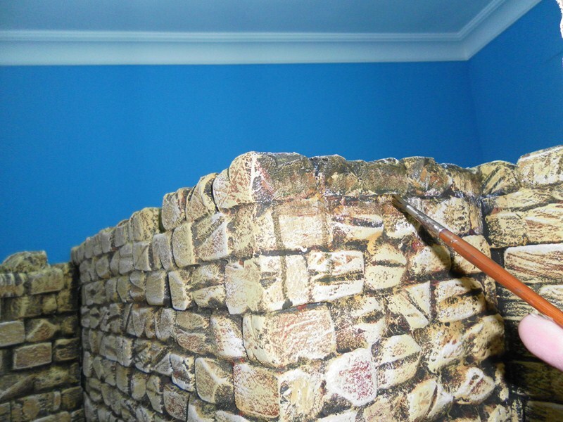

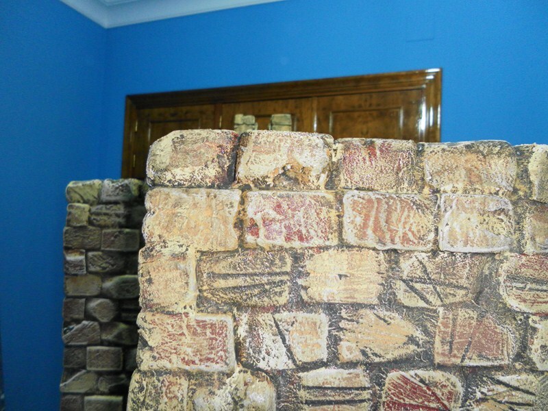

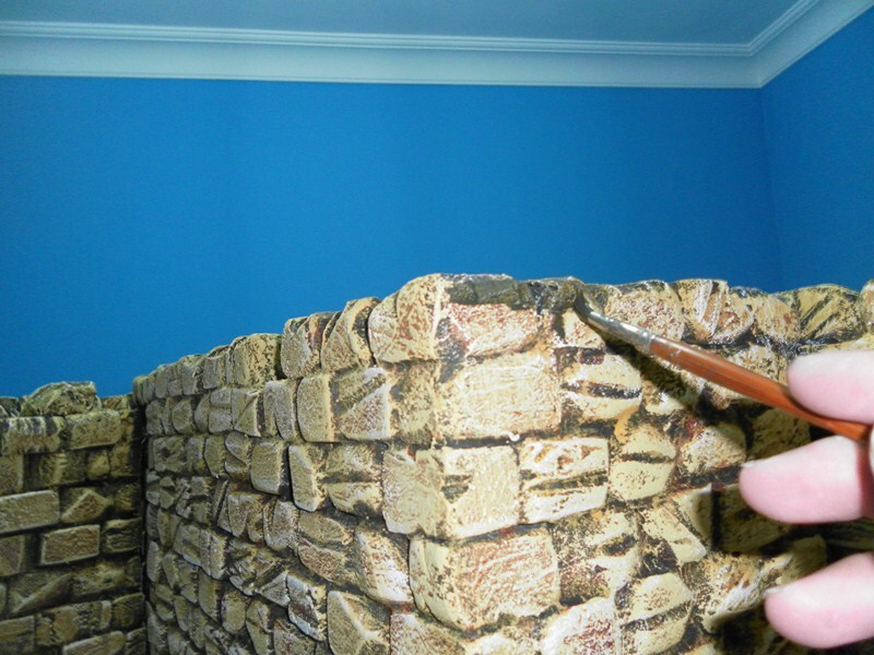

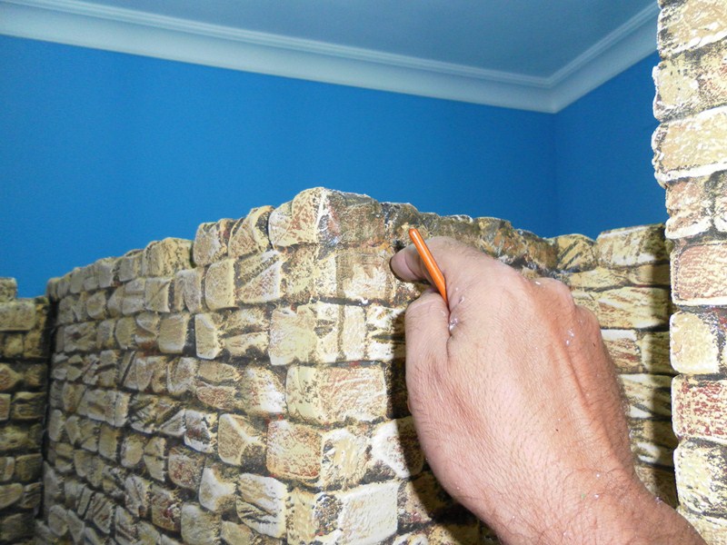

Hola pilar , no te voy a enseñar una foto .
Seguire con los avances aunque no lo tenia preparado aun.

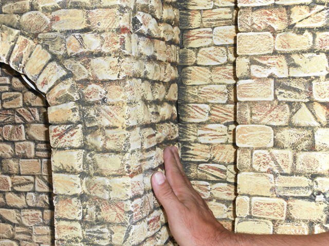

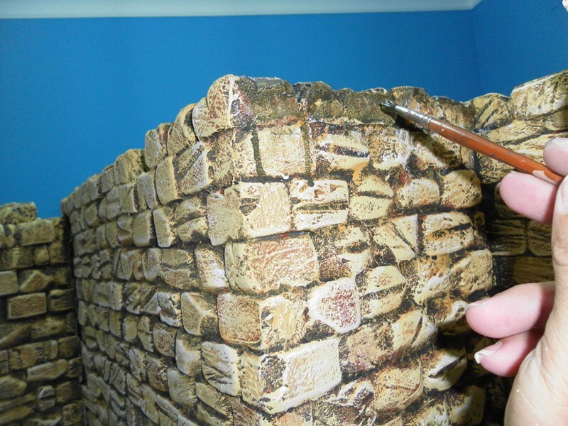

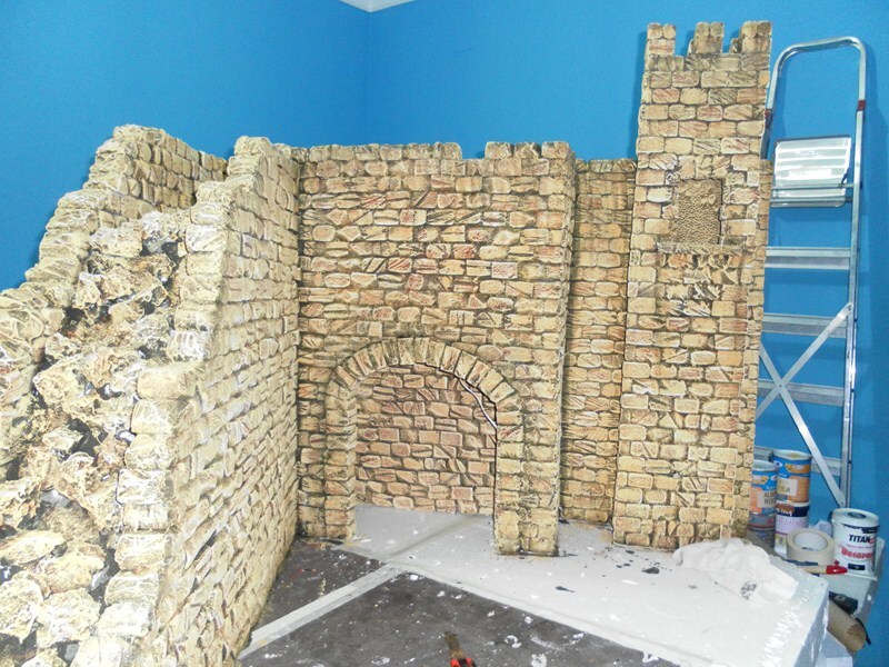

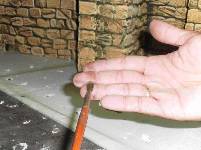

Para envejecer se utilizan tres colore , verde oscur ,verde mas claro y marron oscuro, estas pinturas deven de ser un aguachirri ,osea un poco de pintura y mucha agua.
Con un pincel con las cerdas muy blanda (1) ,se hace una linea en la parte superior con el verde oscuro (2).
Justo devajo con el mismo pincel, sin limpiar, otra linea con el verde mas claro (3).
Y mas abajo otra linea en marron (4).
Con los dedos se resfriega hacia abajo dejando zurcos y se va extendiendo (5) ,siempre en sentido vertical , una y otra vez, hasta que no guarree mas.
Asi es como mas o menos queda (6).
En esta ultima foto solo esta envejecido de arriba a bajo ( la parte alta ), y de abajo a arriba ( la parte baja ), quedaria el centro por envejecer.

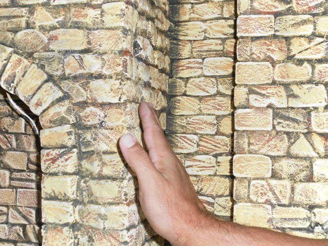

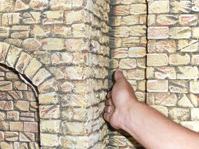

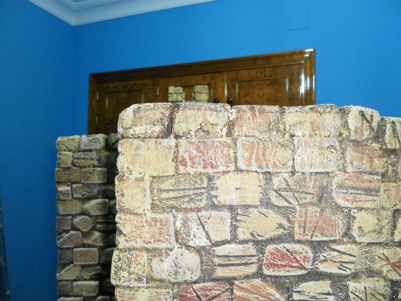

Hola a tod@s, continuamos con los avances.

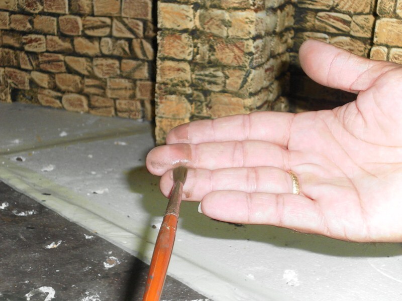

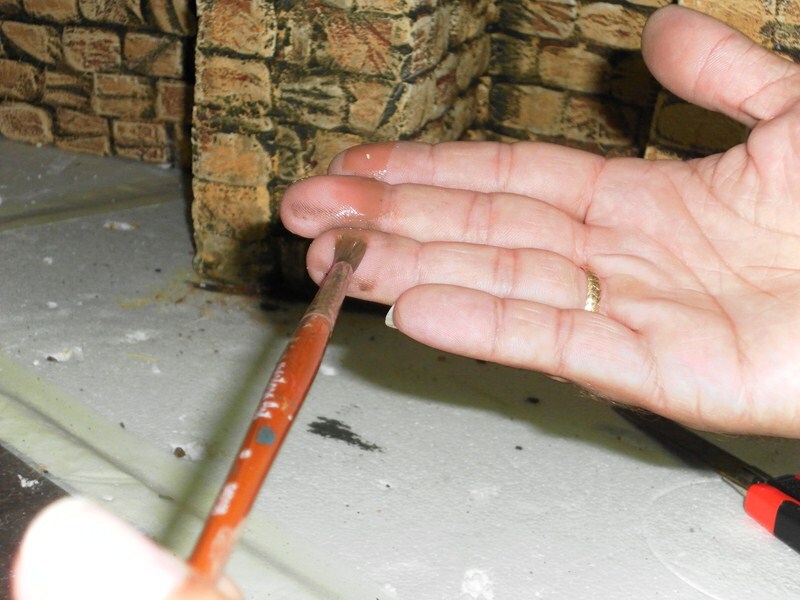

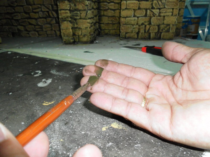

Una vez envejecida la parte alta y la parte baja (de la muralla ) ,el centro se envejece ,dando con el pincel en las llemas de los dedos con la pintura verde oscuro , y se resfriega en sentidio vertical (1)(2).
Luego se hace lo mismo con el verde mas claro (3)(4).
Y tambien con el marron (5)(6). Resurtado (7).
Cuando se da la ultima mano de barrido (la de blanco), como ha de ser muy suabe, hay lugares que son muy sobresaliente y se carga mucho de blanco ,y hace parches luminosos que se viene a la vista, para solucionarlo ,solo manchar con los dedos los parches blanco, con el verde oscuro.

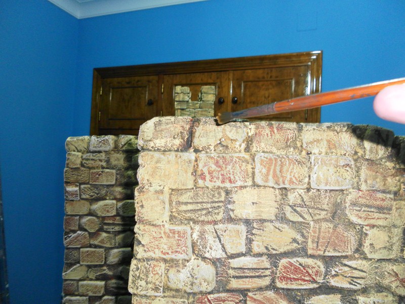

Hola a tod@s ,una puntualizacion que se me paso antes :
Si un descuido te deja una linea recta de las sombras de las humedades (1). Con el pincel enjuagado en agua (si es posible limpia) (2), y con el esceso quitado, se le da haciendo un poco de presion y agitando rapidamente el pincel asta que se deshaga la linea, con un trapo absorvente o papel (sin resfregar, solo haciendo un poco de presion) se quita el esceso de agua (3), y se empieza de nuevo.
