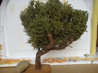

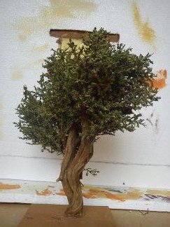

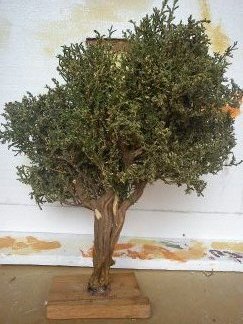

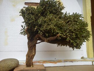

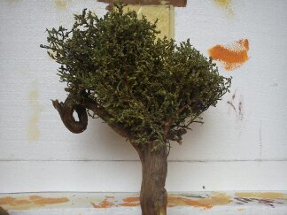

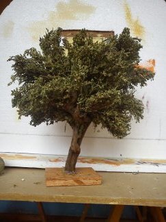

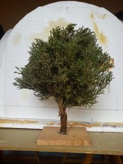

a ver si puedo subir las fotos, comparto con ustedes mis primeros árboles "olivos" gracias a la técnica que nos compartió Lola.

Te han quedado estupendos,muy reales,enhorabuena!!!

fantasticos!!!! sobre todo el de la segunda foto parece real.Felicidades!

Un buen trabajo, los troncos muy bien seleccionados y las copas fantásticas

Lluvia y Missatge gracias por sus comentarios me animan a meterme más en este fantástico mundo del belenismo. Los troncos de los árboles, al no tener por acá cepas de viñas, los he hecho de troncos viejos de romero que abundan en nuestro cálido Ecuador.

Gracias Barbarita por tu comentario. me alegra que tambien puedas hacer unos olivos con esta técnica fantástica que nos ha compartido Lola. Te cuento que al principio cometí un herror de cortar el cipres y trabajarlo recien despues de 24 horas; tambien con la cola que fue de mala calidad. Esto produjo que se secó a los cuatro dias de hecho el primer olivo y quedó demasiado fragil. para mejorar esto corté las ramas del cipres y en el mismo día las empapé de cola de mejor calidad; es muy importante que una ves puesta la cola y el orégano no dejar secar las ramas en una superficie plana porque al momento de que se seque queda una parte de la rama totalmente plana, no se si me explico, para evitar esto las he colgado en una piola `para el secado y asi permanescan esponjosas para el momento de pegarlas al tronco

Buen trabajo, felicitaciones, te quedaron estupendos.
Me imagino unos 15 de estos en un diorama,
quedaría fenomenal.
Me encanta tu trabajo, se ven muy naturales
