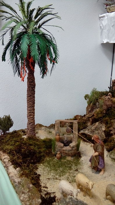

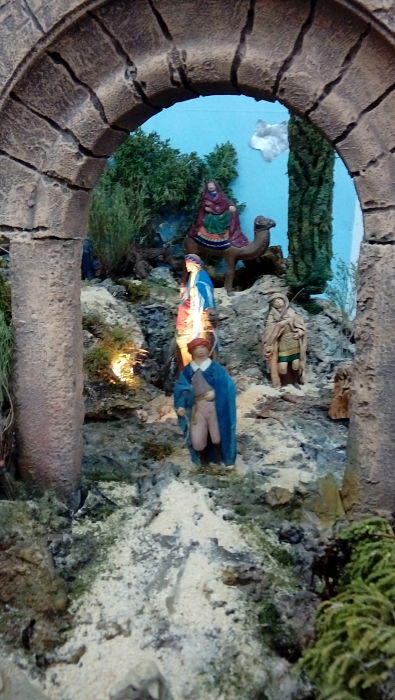

- Paisaje y entorno. Planteamiento del escenario.: belén abierto sobre tablero standar de 122X244 . sobre dos burriquetas a la altura de 110. Recreación de tres escenas : Natividad, Cabalgata y Anunciata. Exposición en dos planos con trasera de celaje sin marcar perspectiva.
En primer plano: palmera, pocero, rebaño y Natividad con adoración pastores. En paso de primer a segundo plano: montaña escarpada bajo Anunciata, escalinata pueblo y arco entrada. En segundo plano: Anunciata, casas pueblo y Cabalgata hasta el arco. No hay tercer plano solo una trasera celaje realizada con sabana.

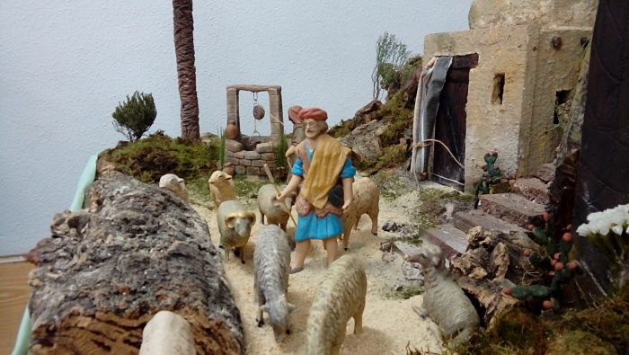

- Las figuras:. se les enseñó a imprimar, colorear, pincel seco, patinar y lustrar. Y a pesar de ser su primera vez no estuvo nada mal. Todas las figuras fueren pintadas por ellas a excepción de la Anunciata que es mia

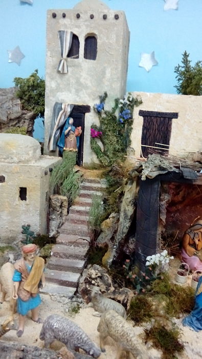

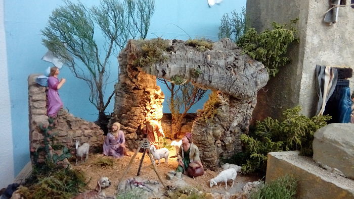

- Construcciones, portal-cueva, muros, puertas: se enseño a trabajar el porex con corte cuter, corte calor, debastaje químico. Para enseñar diversas formas de texturizacion (escayola, adefix, monocapas, cola y serrin, arenas y silice, cepillado, debastado, lijado) realizamos pocas cosas pero variadas : muro mampostería, pared, puertas, vigas. También aprendieron la fijación y ensamblaje con colas vinilicas, de contacto y poliuretano
- Iluminación. Aquí tan solo acoplamos tres puntos de LED de Ikea y este tema es para un taller mas avanzado
- Vegetación. Aunque quedaron muchas mas técnicas por practicar, realizamos las mas importantes. Utilizando vegetación artificial ( palmera, chumbera, cipres, enredadera-yedra) y natural (musgo, tomillos , siempreviva y otras cuyo nombre desconozco) tal cual o aumentando su follaje con capas de serrines para formar arboles y matorrales

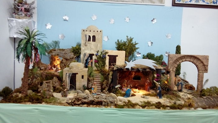

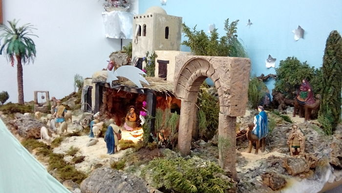

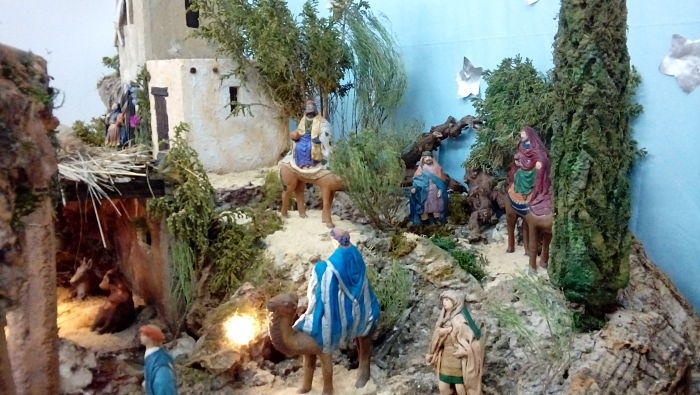

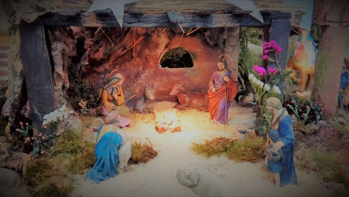

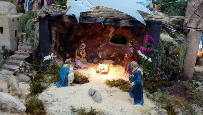

Aquí os dejo unas fotos hechas con movil y con falta de calidad pero suficiente para mostrar el resultado de este primer taller de belenismo en Gestalgar
Espero os gusten
(1_opt.jpg)
(2_opt.jpg)
(3_opt.jpg)
(5_opt.jpg)
(6_opt.jpg)
(11_opt.jpg)
(13_opt (1).jpg)
(16_opt.jpg)
(20_opt.jpg)
(24_opt.jpg)
(21 napa_opt.jpg)
