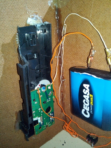

Hola a todos:
El primer proyecto a realizar para mi belen se trata de un molino con movimiento.
Para realizarlo, he aprobechado el motor de una unidad de cd de pc que estaba abandonada por casa.
El circuito lo alimento con una pila de 4,5v ( la mitica de petaca de las linternas).
Dado que el voltaje era excesivo para el movimiento (demasiadas rpm ) y no poseer un pwm para controlarlas, me decido por poner unos diodos 1N4148 en serie, en concreto 3 , para poder reducir la velocidad del mismo.
El resultado es a mi parecer un ratio de giro optimo, ya que al poner las aspas, este se reducira un poco mas por culpa del peso de las mismas.
Ahora solo queda acabar la estructura y proceder al pintado de la misma.
Espero sugerencias, un saludo a todos.
