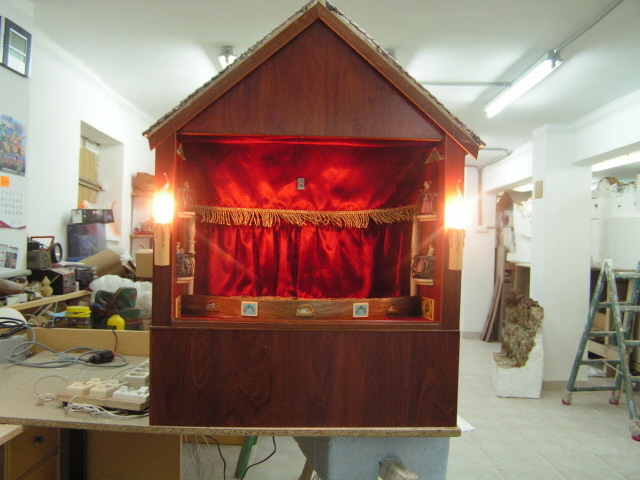

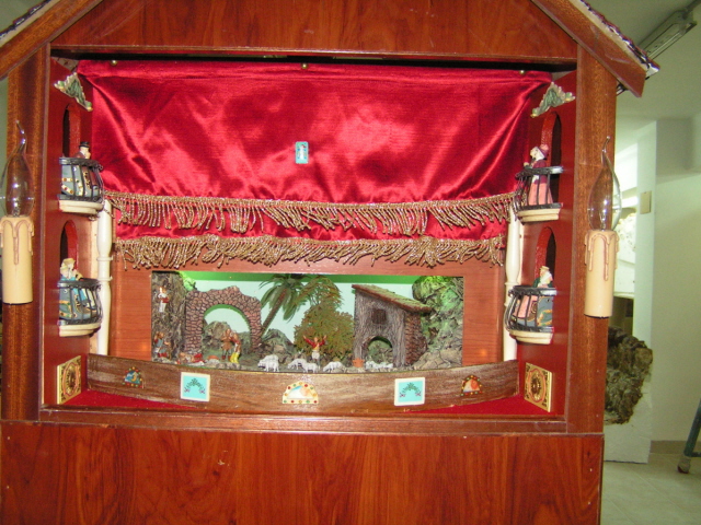

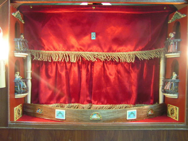

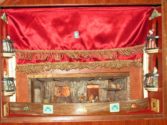

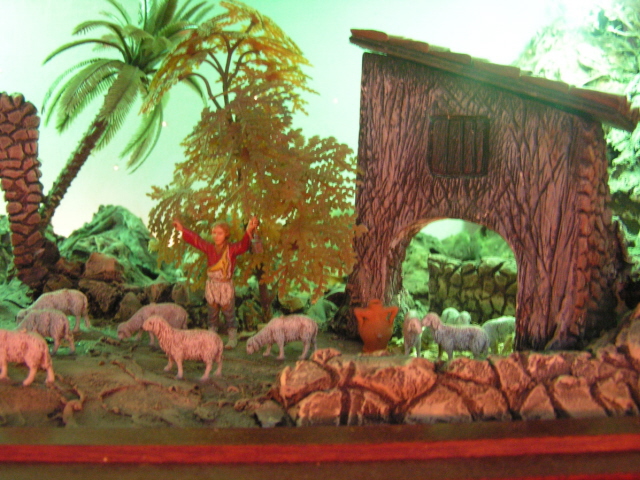

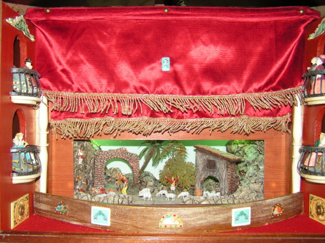

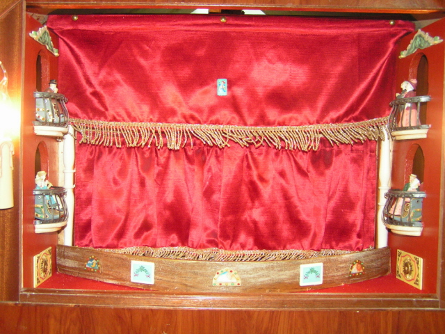

Creo que ya es hora que os presente un proyecto que tenía en mente hacia algun tiempo, Construir un Teatro Belén totalmente automatico además de ser un audio visual..Os explico:
Al poner en marcha se apagan las luces de la Sala y se encienden las candilejas del escenario, seguidamente se abre el telón y aparece en escena la Anunciación de los Pastores, transcurrido un tiempo prudencial y sicronizado con el audio se cierra el telón y cambia la escena pasando de la Anunciata al portal de Belén es de dimensiones reducidas pero la verdad es que me ha quedado digno, veremos lo que opinan los visitates de la exposición donde lo tendré expuesto cuando lo visiten.
El control de todo el funcionamiento esta hecho con un automata de la marca Cebek que con una sencilla programación me ha dado unos excelentes resultados. Voy ha hacer un video y lo colgaré en You Tube de momento conformaros con estas fotos.
Un abrazo fraternal para todas y todos.
Justo

302
Lebrija (sevilla)
saludos justo:
pues has tenido una gran idea, y ha quedado estupendo tu "teatrillo". Desde luego te doy un 10, FELICIDADES!!!
por cierto...¿ al cambiar de escena, que tipo de movimiento realiza? ¿ giratorio?
Esperaré tu video de youtube!!
saludos desde Lebrija!!! david caro (msn: david11290@hotmail.com )

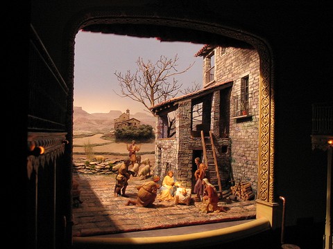

si queréis ver un teatrillo espectacular, id cualquier año a roda de ter, es de quedarse con la boca abierta. hay otro teatrillo en mataró y, desde hace unos pocos años, otro en zizur mayor, junto a pamplona (no lo he podido ver desde que se hizo el primer año, pese a que he participado en su automatización y este año lo vamos a ampliar). ¿conocéis alguno más?
en roda y mataró usan sistemas de ascensor (he podido ver las entrañas del de roda y es todavía más impresionante) y diría que tienen tres escenas cada uno, mientras que en zizur el movimiento es giratorio, como parece ser el de justo, pero tiene cuatro belenes.
en cualquier caso, enhorabuena a justo y ojalá que esto sea sólo una maqueta de un futuro proyecto de mayor envergadura.

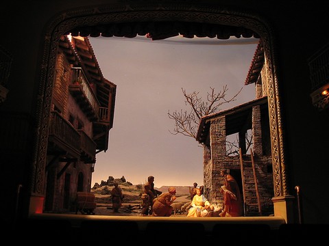

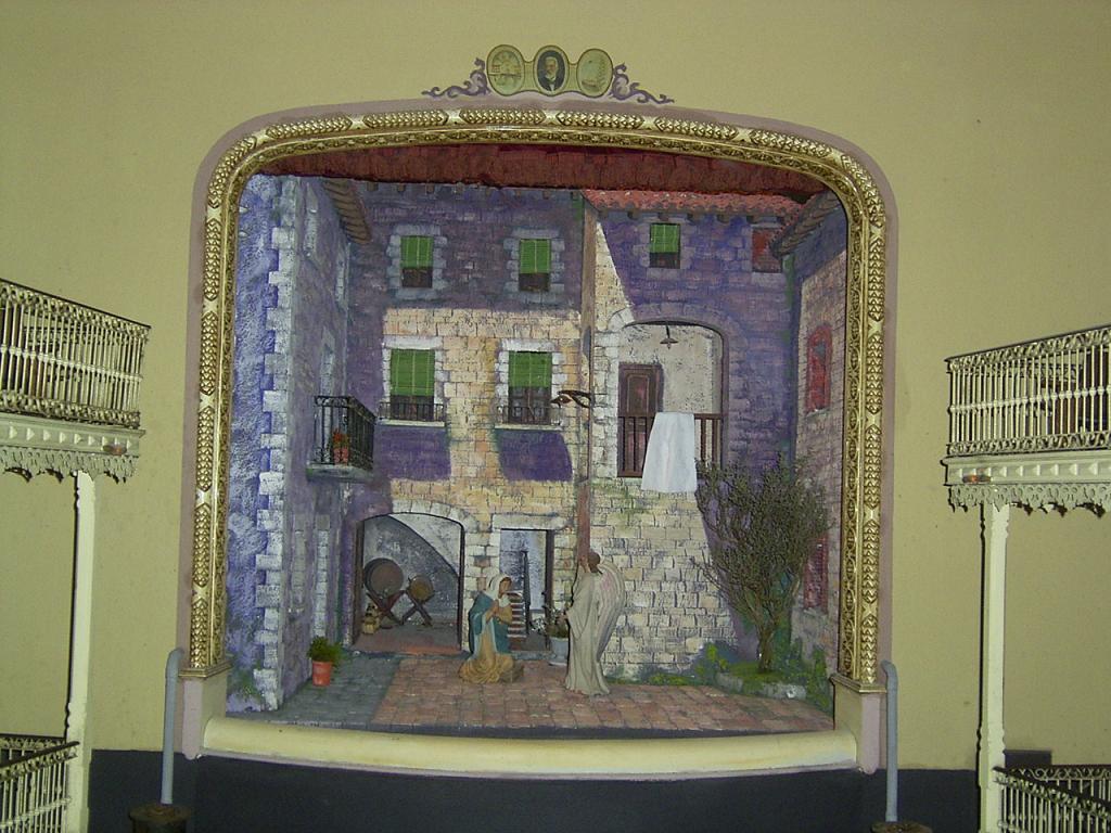

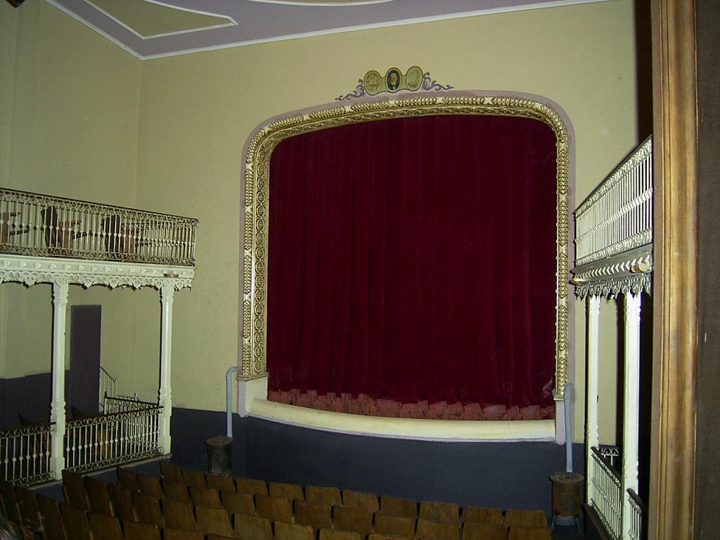

Esta es la portada del de Roda voy a mirar a ver si tengo mas fotos del de Roda.

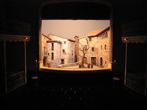

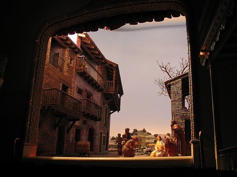

4437
yo he encontrado algunas que tengo, del año 2003. fui con unos amigos de barcelona el mismo día que inauguraban, por la mañana, y diciendo que era belenista de pamplona nos abrieron la exposición (estaban terminando un par de pessebres) y nos pusieron el teatrillo para nosotros solos.
la verdad es que el trabajo del teatrillo es fino fino, y los dioramas también... de lujo!

Mi idea de construir es Teatro Belén no es otra que la de ofrecer a los visitantes de las exposiciones otra forma de presentar un Belén y lo quise hacer de pequeñas dimensiones con el fin de facilitar su transporte, ahora bien lo que tengo claro es que si nuestros locales tuvieran altura, que no la tienen seguro que me hubiese planteado en hacerlo más grande y con más cuadros, solo es cuestión de plataformas. También quiero dejar claro que mi intención no es competir ni con Roda de Ter ni Con Mataro, ni tampoco me considero inventor de nada, es un trabajo Belenista más y algunos les gustará y a otros no, sea como sea el caso es que ya esta hecho y algunos lo disfrutaran.
Alguien a preguntado como hago el cambio de escena,,,es por elevación es decir debajo de la primera escena esta la segunda tienen las mismas dimensiones para su ajuste a la embocadura, todo e lmaterial usado, es reciclado: el Bastidor es una mesa revistero de cristal que se me rompio en casa, El Chasis que sube y baja es una caja de vino de las que se compran en navidad sin las tapas, estas tapas las he utilizado para las bases de las dos escenas, Los motores con reductor trabajan a 24 V,continua y son reciclados de dos ventanas de apertura automatica que conseguí buscando en una chatarrería y me los regalaron, yo solo tuve que desmontarlos, Los reles que invierten el sentido de los motores son reciclados también de un cuadro electrico en la misma chatarrería, asi es que solo he tenido el coste del automata que es asumible, y las figuras de 6 y 3 1/2 de landis, y las cuatro bombillas, la fibra optica y nada más. Haber si preparo un video para que lo veais trabajar, porque yo haciendo Belenes soy malo pero hacien Fotos lo soy más.

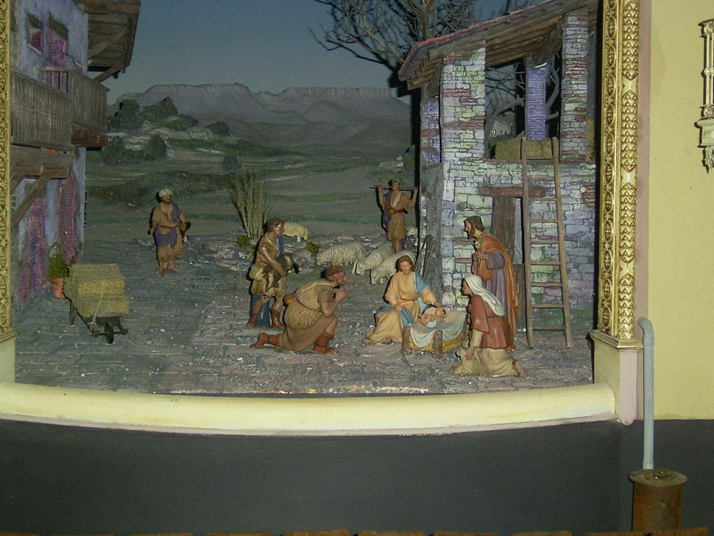

Dos fotos mas del teatrillo de Roda de Ter.
