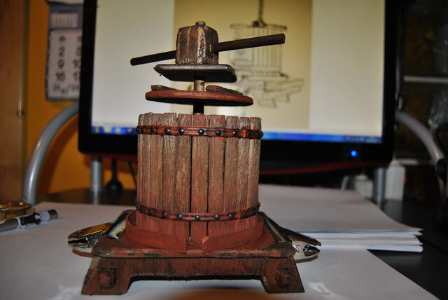

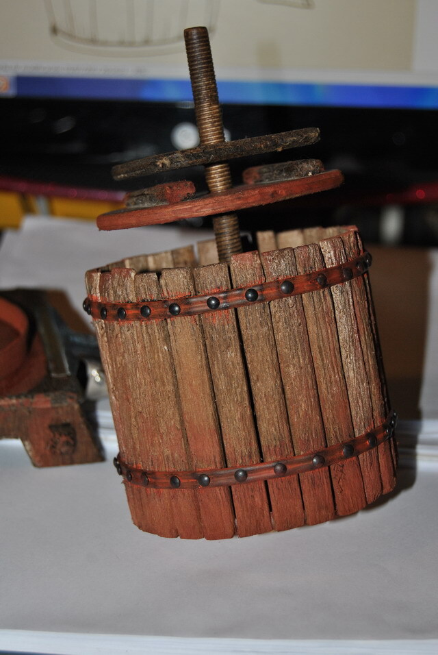

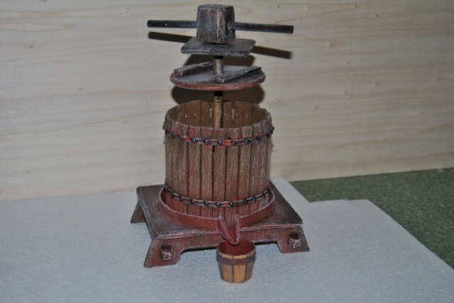

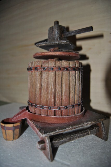

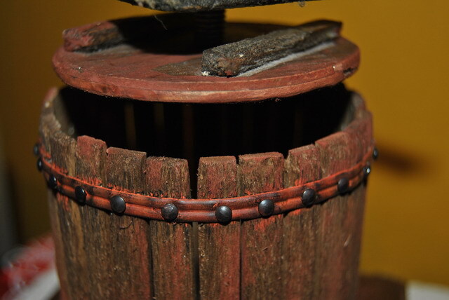

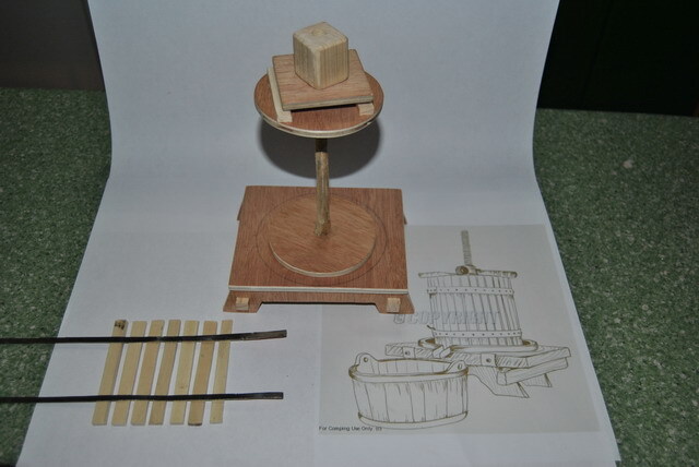

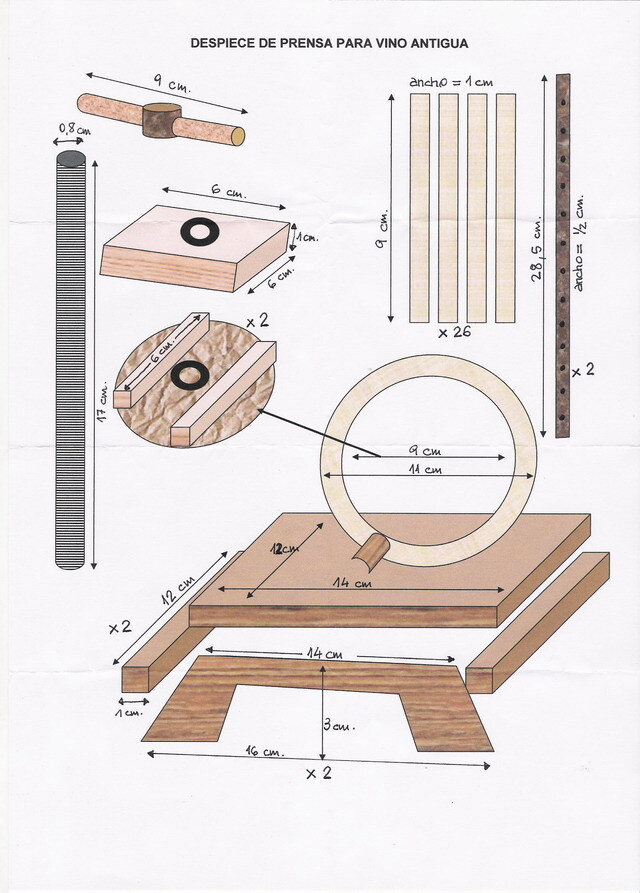

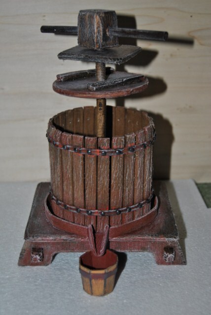

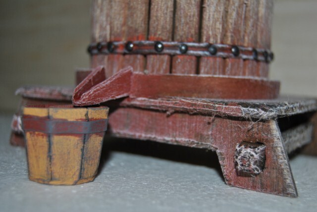

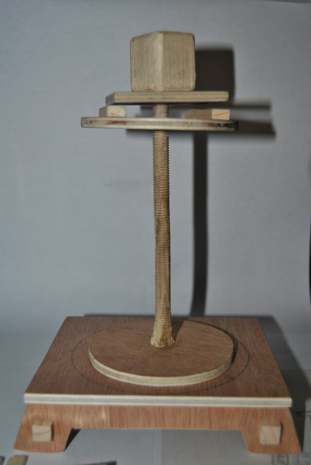

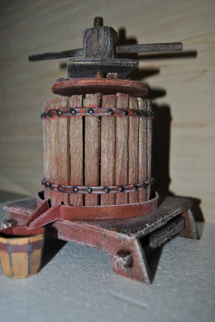

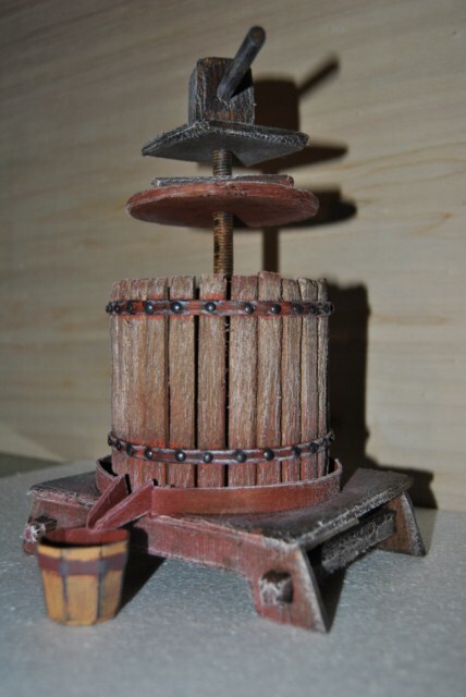

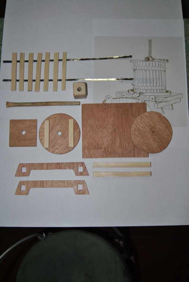

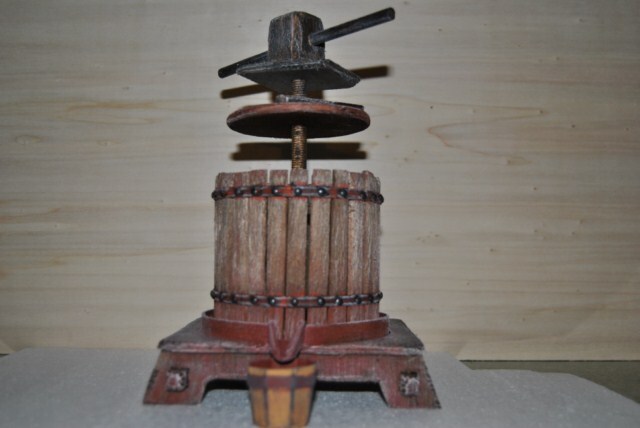

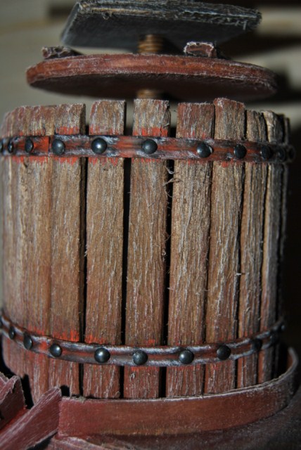

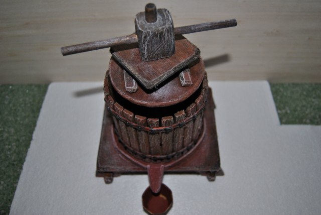

Hola a todos, he realizado un nuevo trabajo para complementar el diorama que tengo en proyecto. Se trata de una prensa de Vino manual y antigua ( no mucho ).
Está realizada en madera, con mezcla de chapa marina, madera de las cajas de frutas del mercado y pino sobrantes de recortes de una carpintería.

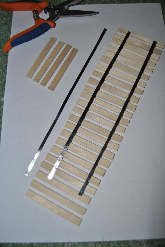

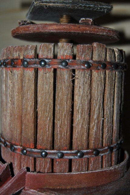

Los aros del jaulillo son de plomo adhesivo ( en un principio pense en hacerlo con latón de la lata de aceite que se ve en la imágen ) y los remaches son tachas pequeñas de color negro, muy buenas para este tipo de trabajos ( compradas en Leroy merlin en bolsitas de 160 uds. por 1 euro ). También se puede usar tachas de zapatero, que son pequeñitas y su forma da sensacion de remache antiguo.

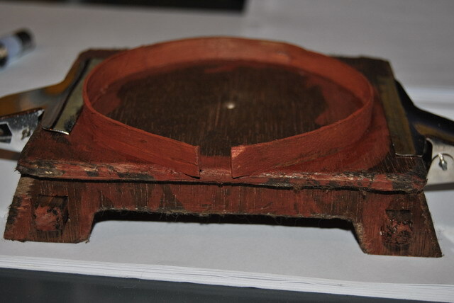

El aro que hace de canal para recoger el vino es de madera de las cajas de fruta que previamente la tuve en remojo para doblarla ( se pone dos o tras horas en agua y después mojada de pone alrededor de algo redondo, más o menos del tamaño del circulo que queramos, y se amarra con cinta de pintor o elasticos para que se seque y coja la forma de circulo ).
Esta pintado con Betún de Judea, menos el Jaulillo que está pintado con Nogalina.
La imitación a oxidación del aro es con mezcla de: Naranja con una pizca de Rojo y una vez seco se da veladura de negro salteado.
El color del vino del fondo del jaulillo y manchas en el jaulillo es con Rojo y pizca de azul.

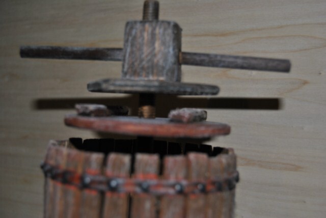

El Husillo ( el palo con tuerca ) es hecho con una cuchara de madera ( las que se usan en la cocina ) y tratada con una Terraja para hacerle la rosca.
Solo me queda decirles que ESTA PRENSA SE PUEDE USAR DE VERDAD tal y como está hecha.
Espero que os guste.
Saludos desde Gran Canaria.

Me encanta como te a quedado la prensa y ademas con planos y todo enhorabuena por tu trabajo. Saludos

Escorpion: lo de los planos es porque me gustaría que si alguno lo quiere hacer como el mio, lo tenga más fácil con las medidas, ya que ES USUAL EN ESTE FORO que la gente ponga los paso a paso y se olviden de las medidas, o por lo menos, decir para que tamaño de figuras es, así se puede uno hacer una idea, en fin, yo hago mis trabajos para disfrute personal y de aquel a quien se lo regalo.
