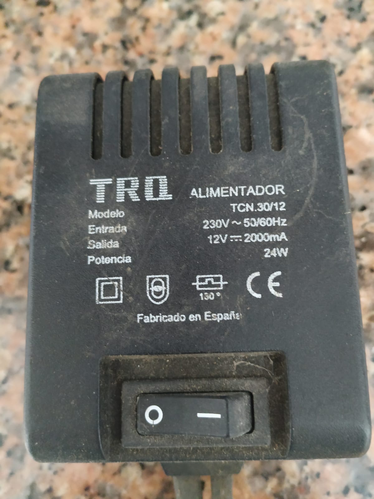

Estoy planteándome hacer una cortadora de poliestireno y encontré entre mis trastos este transformador que os parece serviría?

(transformador.jpg)
Adjuntos transformador.jpg (156KB - 135 descargas)

Hola .
Té sirve perfectamente .solo deberas mirar que hilo de nicros les pomes i que longitud .por lo que te recomiendo que una punta tenga una punta de cocodrilo soldado y asi lo connçectas en el hilo de nicrom a distinta media para que se ponga un pocó rojo que ya és suficiente para contar.si se pone muy rojo se te rompera .lo ideal és un regulador però puede funcionar bien el títol.
