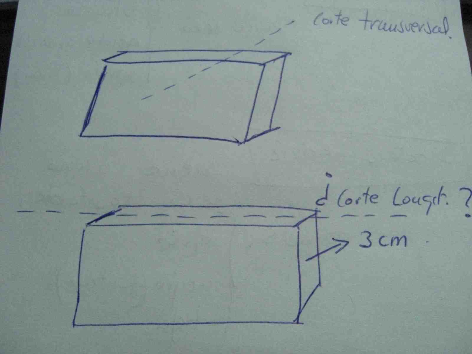

Hola foreros, una pregunta que me inquieta.
He localizado planchas de porex azul y amarillo de 3 cms. La azul en el Leroy y la amarilla en un almacén de artículos de construcción.
Estoy trabajando con la azul y el problema que tengo es, a la hora de cortar las placas o planchas de las paredes de las casas por la mitad.
Ya se que existe una especie de segueta ( eléctrica o a pilas ) para cortar el porex pero ¿ como hacer el corte interior, es decir como corto la placa de 3 cm para sacar 2 de 1,5 cms y que las paredes no sean tan grandes o gordas ?
De momento lo hago con un cuchillo pero cuesta muchísimo trabajo y no quedan regulares.
La segueta me permite un corte transversal pero no longitudinal. No se si me he explicado con suficiente claridad.
No hay forma de encontrarlo de 1 cm.
Gracias compañeros.

Te puedes hacer una cortadora horizontal de porexpán:

Gracias, pero eso es bastante complicado
No hay algo mas casero , fácil aunque sea algo menos eficaz ?
4464
Alguien comentó hace tiempo la posibilidad de usar la sierra de calar con una hoja para cortar materiales blandos, cortando por el filo de la plancha de porexpán. El problema en ese caso es que estás limitado por la longitud de esa hoja, entiendo yo.
4464
3949
Yo, antes de hacerme la cortadora horizontal, hacía esos cortes con un serrucho de carpintero, ya un poco desgastado, cuando son nuevos llevan mucho trinque y destrozan mucho el porex, pero en fin.....lo mejor es -como ya te ha dicho Iñigo- una cortadora de porex horizontal.
4464
Sin exagerar, creo que en mi "vida belenista" he usado una cortadora vertical una vez, echando alto, en cambio la cortadora horizontal la considero casi imprescindible

Lo mejor es utilizar una cortadora horizontal son faciles de hacer un tablero de 80 cm x 40 cm sobra,dos trozos de barilla roscada de 8 mm,8 tuercas,dos arandelas,un muelle que recupere y hilo de micron que se encuentran en ferreterias,parte electrica dos pinzas,una caja de luz de 20 x 15, un regulador de luz y 2 tranformadores de alogenos 220x 11,5 v.

Gracias a todos, creo que terminaré fabricando una porque es la única solución si queremos unos acabados aceptables.

eperale. Como has visto te han dado un montón de ideas. Yo trabajo con una cortadora horizontal que he fabricado y que es sencilla de realizar, a ver si subo un adjunto y en las fotos se puede apreciar lo simple que es, los cortes salen muy bien aunque las planchas sean mas densas, en una foto he realizado un corte de muestra, pero al hacer la foto, se ha movido la plancha y ha salido mal, si al cortar no te paras y haces el corte hasta terminar, no hay ningún problema.
Si te sirve lo que mando pues vale, y si no suerte en tu búsqueda de soluciones.
