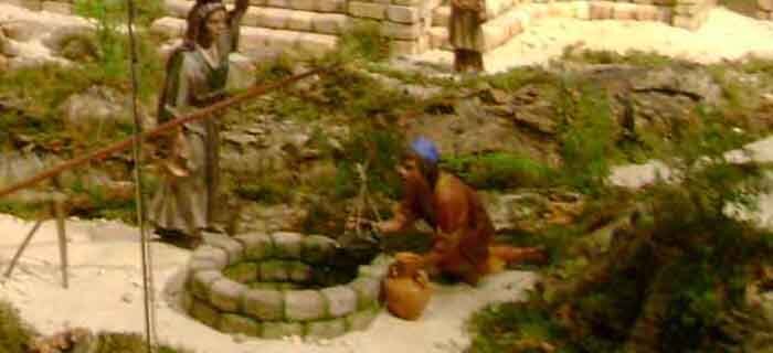

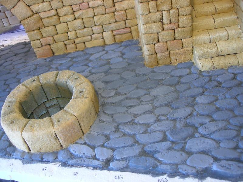

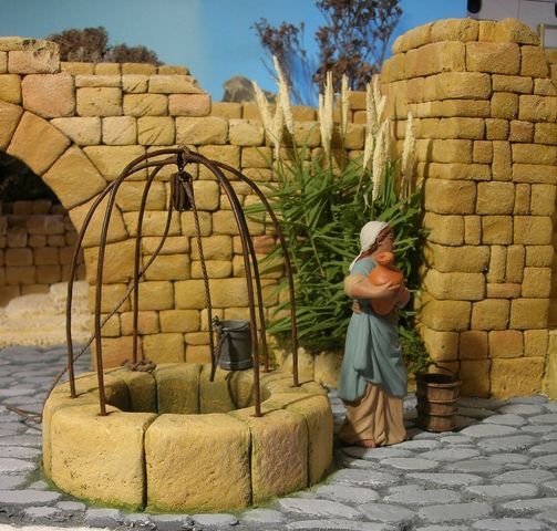

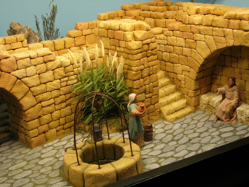

Voy hacer un pozo ,me gustan dos pero no se cual elegir,¿alguien me podría decir cual se parece más a los que existían en tiempos de Jesús .........Gracias
Me refiero al sistema que utilizaban para sacar el agua .....................ya se  que el pozo es practicamente igual , vamos que eso lo tengo muy claro.
Otra vez un millón de gracias.

Hola Memen, mira no se cual es mas realista de la epoca, pero a mi de los dos me gusta mas el primero, asi que mi voto es por el PRIMERO
480
Puerto Real (Cádiz)
Repito lo mismo que TONIATO, me gusta más el primero.
1090
La RIOJA
Púes Memen te lo voy a poner más difícil, la parte del ladrillo me gusta la primera foto, en cambio para sacar el agua, creo que llena y se ve más vistoso, la segunda foto, y ahora con el dilema te déjo haz el que más te guste. Hasta mañana, un beso.
161
mexico d.f.
amigo Juan Carlos son bellisimas las dos fotos pero se me hace mas realista la primer foto
Saludos desde Mexico D.F.
Pacorom
Paco veo que has visto mi pagina pero yo soy Memen ,Juan Carlos, Murió hace catorce años ,era un gran pintor cosa que yo no lo soy
Ha ganado por goleada el primero así que decidido en un primer plano de mi belén 2010 aparecerá algo similar...........intentare hacerlo lo mejor posible
2379
No hay otra opción que el primero, pues el segundo dificilmente encajaba en aquella época.
1500
Alcoy
Estoy con casi todos el primero es el mas acorde, aunque a mi me gusta meter anacronismos y por eso mi pozo tiene polea y cubo de aluminio jajaja en uno de mis albums tienes una foto, de estos que pones el primero sin lugar a dudas.

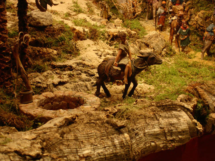

Otra opción,no sé si este te gustará, a mi me parece un sistema bastante acertado y creible -con el brocal tapado-, lo utilizó Miguel Torres (TORRESOL) en su belén de 2005.

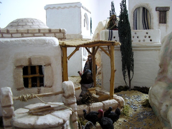

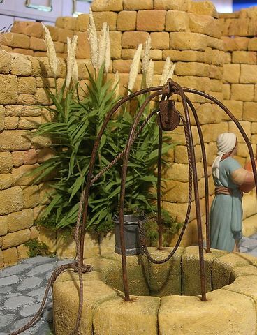

También tienes la posibilidad (además lo explica perfectamente) de hacerlo como el maestro.

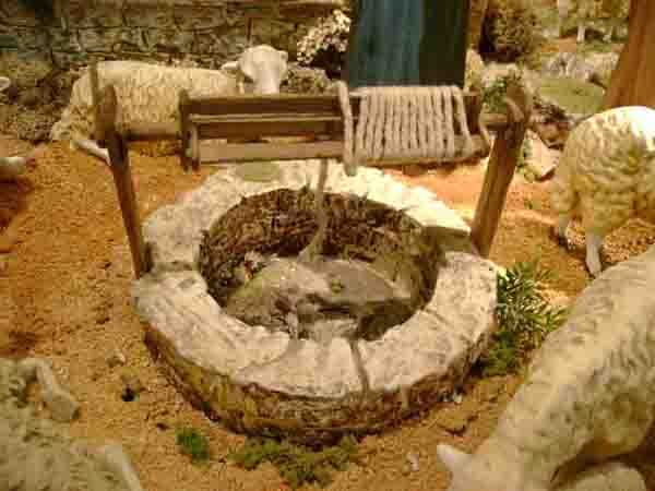

Otra idea bastante vistosa (aunque creo que el fondo, no estoy seguro, lo resolvió bajo el soporte), es del compañero LUCU1

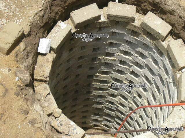

Luís, ya sé que has puesto un ejemplo, pero la foto 1ª es idéntica a la construcción de una fosa séptica, que no de un pozo y además la construcción de estos -por lo general- eran de forma ovoide para facilitar la labor de dos personas: mientras una picaba, en el otro extremo, la otra sacaba la tierra.
1916
Madrid (Boadilla del Monte)
Gracias David, no se te escapa una, realmente lo ponía para que nos hicieramos una idea de la perspectiva de los ladrillos.

Y si hago lo que ha hecho el maestro Emore me quito de jaleos ¿que os parece?
 Con tapa seguro que así  los niños no se caían en al pozo

Perdona que te corrija una cosa, MEMEN. La foto que has puesto del pozo de EMORE, no es de él. Ese pozo lo hice yo, inspirado en uno de EMORE, pero ese de la foto es mío. No te rpeocupes, que un error lo tiene cualquiera, pero al César lo que es del César
