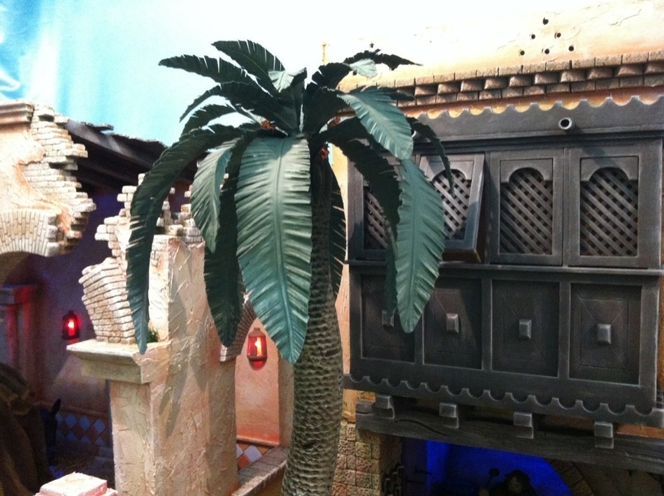

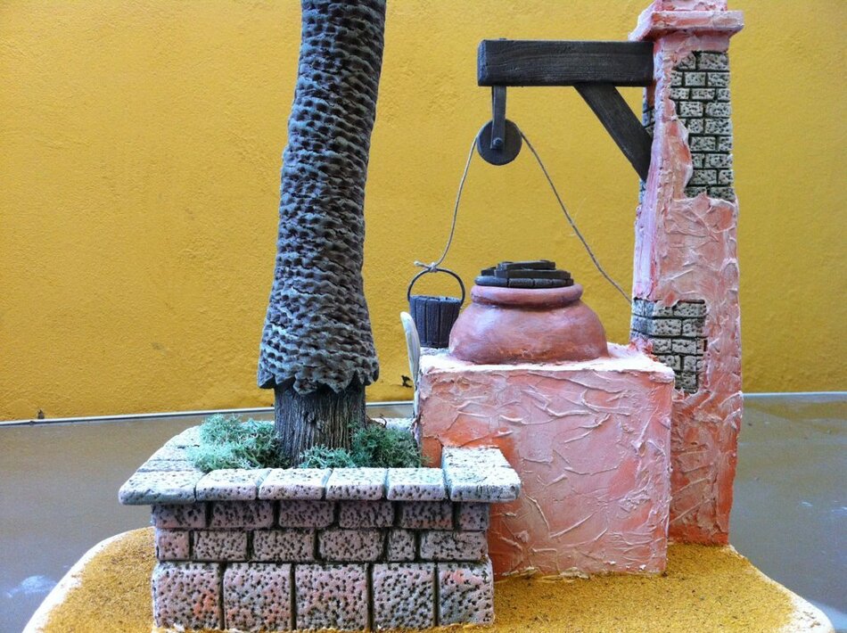

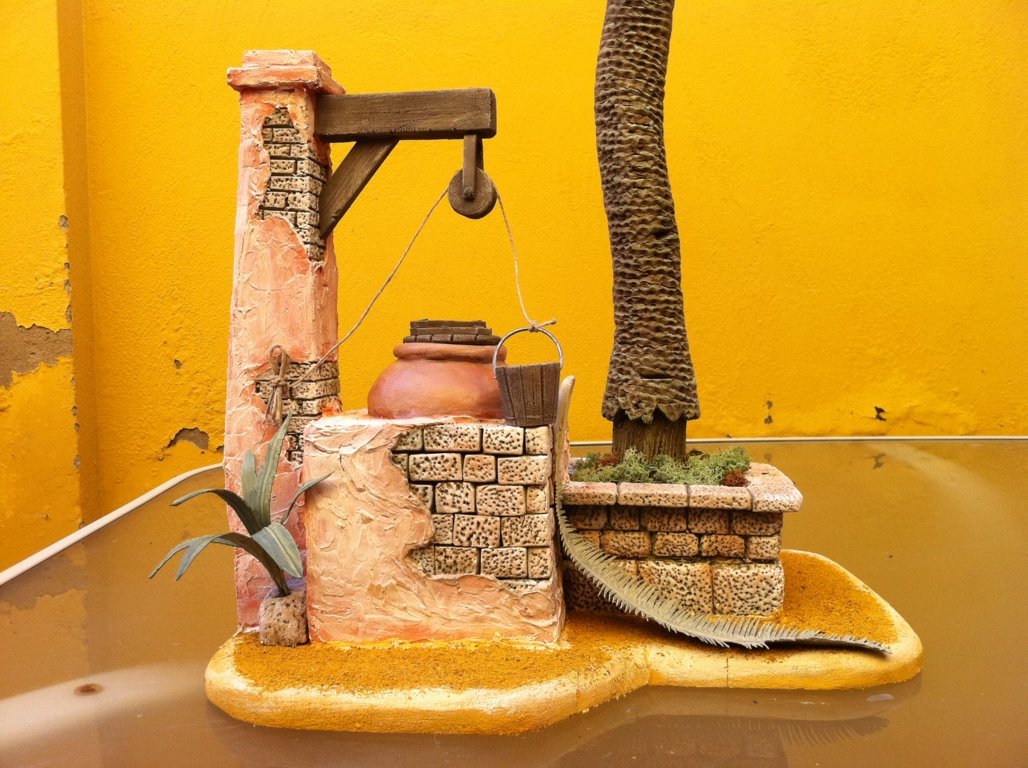

Hola amigos foreros, hos dejo mi ultima creación basada en un trabajo del maestro Emilio con un toque mio, espero que sea de vuestro agrado.

Hermosisimo trabajo.. es preciosa la palmera. felicitaciones

Guau, enhorabuena, me encanta, tienes unas manos.
Por cierto, ¿cómo haces la palmera?

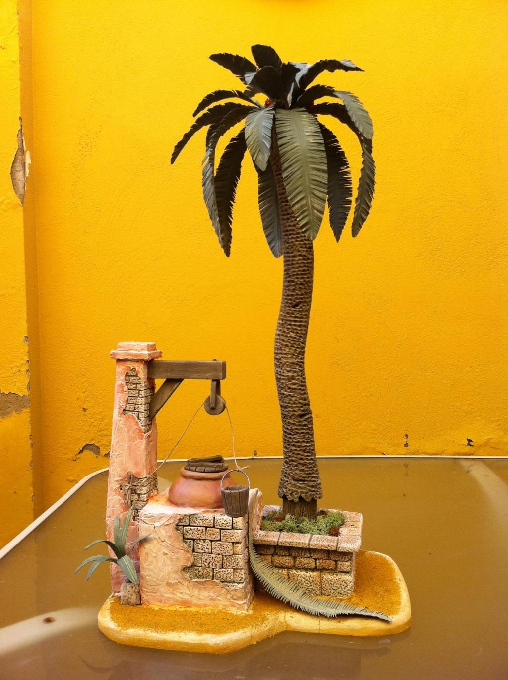

Hola amigo, lo primero gracias por los comentarios

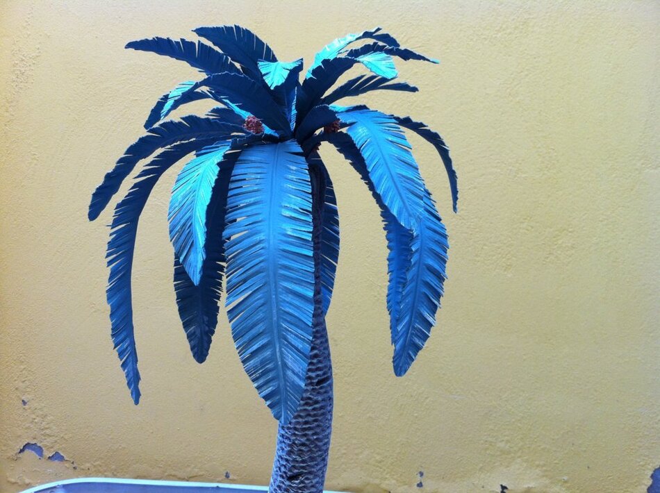

El tronco está hecho de porex expandido y las hojas con cinta de papel "carrocero", la que se utiliza para pintar. Entre las capas de cinta (unas 6) lleva un alambre en el eje de la hoja que te permite 1º curvar las hojas y 2º le da mas realidad a la hoja.

Me parece fantastico el resultado y las terminaciones que le has dado a la palmera y su pozo y me preguntaba si me pudieras decir que tipo de pintura le das a las hojas de la palmera ya que mi papel de carrocero es como encerado y no se que pintura darle.

Hola Manuel, gracias por tus comentarios. La pintura usada para pintar las hojas es acrilica o sea al agua, comienzo con el blanco de base y le voy mezclando azul y amarillo hasta conseguir el color deseado, despues le doy unos reflejos.
Al ser papel algo encerado, tienes que dar varías manos de pintura.

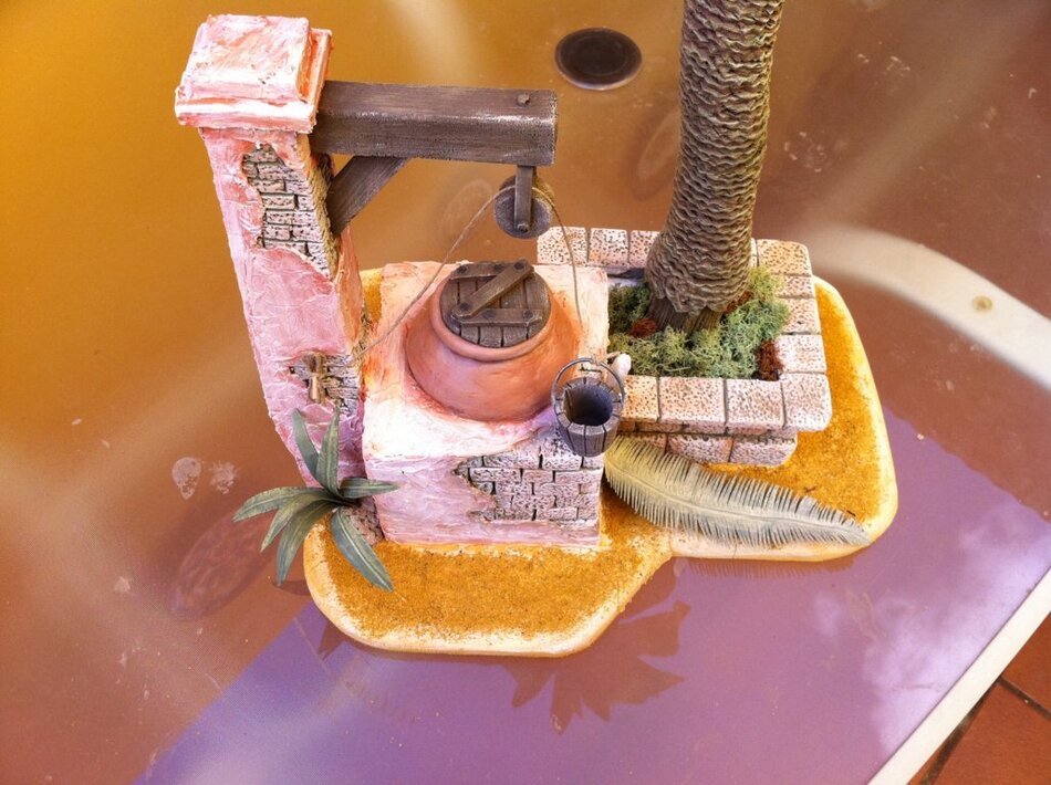

Gracias por tu explicacion y me preguntaba como has coloreado el pozo par darle esa terminacion que yo por mas que lo intento no lo consigo.

Aunque las fechas no son las propicias para cosas nuevas si lo son, o eso creo, para pensar en cosas para el año siguiente y me gustaria qe me dijeras como se consigue que se noten los puntos de las hendiduras de las rocas del pozo

Hola Manuel, gracias por interesarte por mis trabajos.

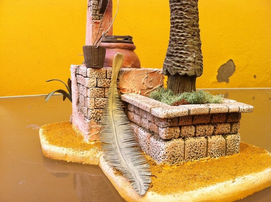

A tu pregunta comentarte que la imitación de las piedras una vez tallado los ladrillos con un punzón le voy haciendo muchos agujeros, hasta cubrir todos los ladrillo. Después viene lo más importante la pintura, le doy una capa de fondo muy diluida para que penetre entre las marcas (esta primera capa de fondo es color caqui: ocre+negro+azul).
La segunda veladura, color anaranujado: ocre+rojo inglés, le doy unos reflejos con el pincel casi seco.
La tercera veladura, ocre+blanco: también le doy unos reflejos en algunos ladrillos y por último le doy la última veladura con blanco y un Pelin de la 3 veladura.

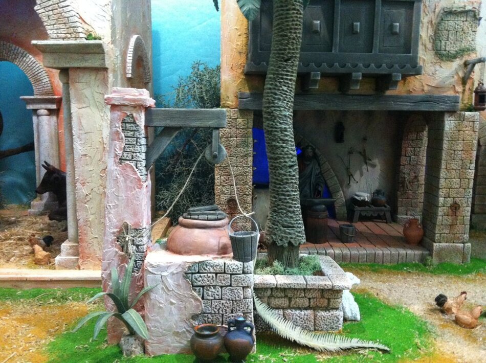

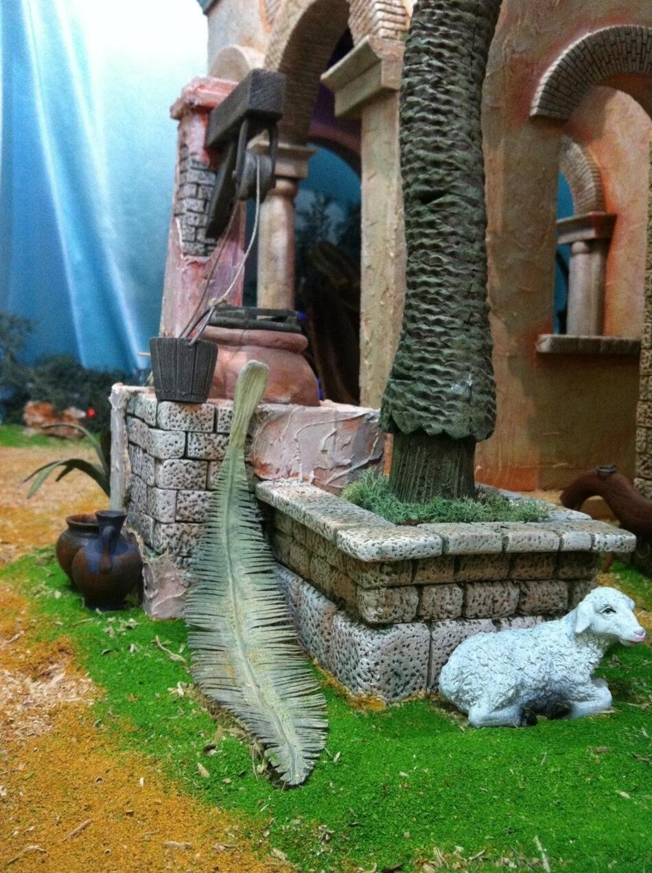

Os dejo más fotos del pozo instalado en el belén
