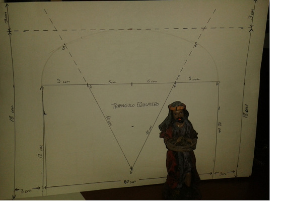

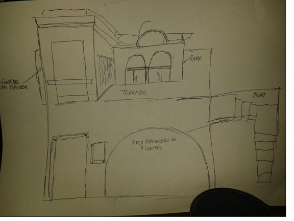

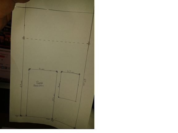

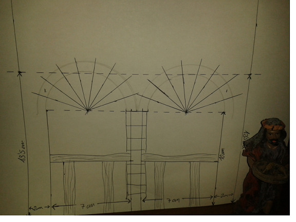

Hola a todos ya colgue este post en otro lado asi que creo que su sitio esta aqui ya que quiero hacer un poaso a paso y seri el primero.
Espero que os guste a algunos y podais rectificarme en algunas cosas,aqui dejo lo primero que es el boceto.
(Boceto Posada.bmp)
(arco apainelado de 3 centros.bmp)

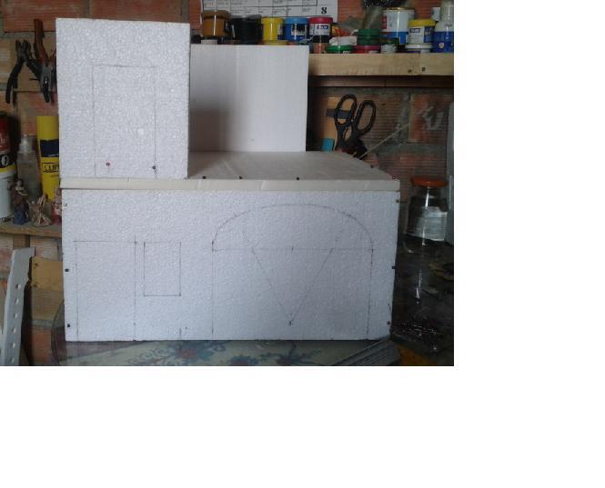

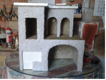

Aqui dejo el comienzo de un largo trabajo,lo e empezado hoy y mirad como lo llevo,espero que os guste es para figuras de 12 cm

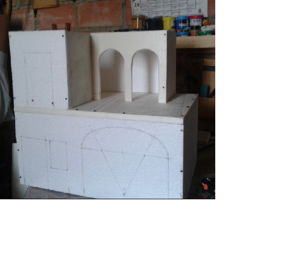

90
Jódar (Jaén)
28/8/2013 13:33

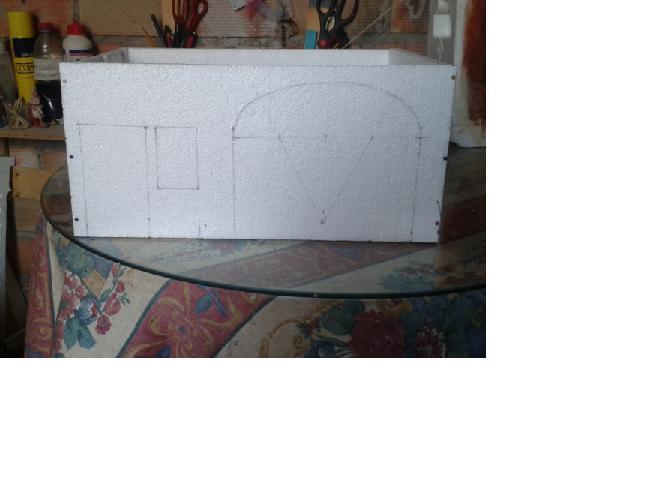

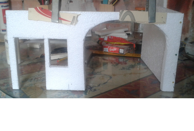

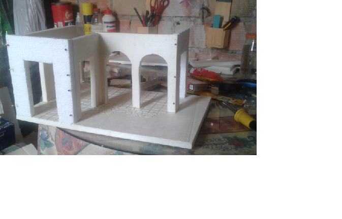

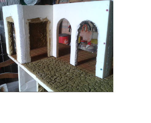

hola a todos,hoy os quiero enseñar que la posada ya va tomando forma.
En la primera fotografia vereis el suelo de la terraza y lo que digamos va a ser los dormitorios.
En segunda fotografias vereis la parte alta con el suelo,aunque el suelo me queda terminarlo y lo estoy haciendo con un sodador.
Y como tercera y ultime vereis la parte de abajo ya cortadas puertas y ventana.
Espero que os guste un saludo,todo lo que hago es gracias a vosotros.

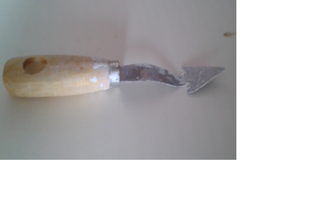

90
Jódar (Jaén)
29/8/2013 14:22

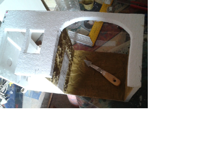

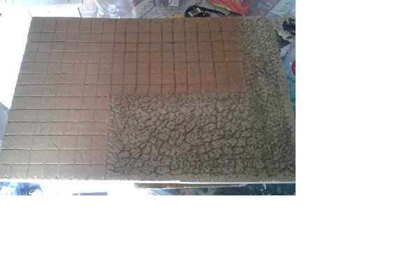

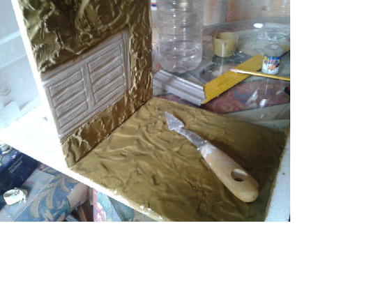

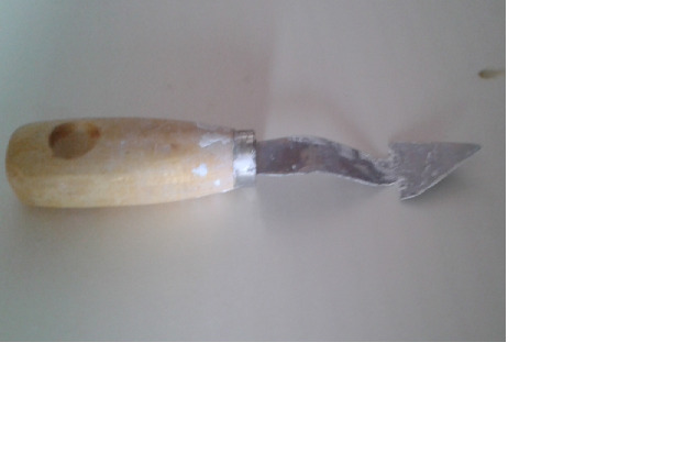

hola amigos,e aqui el trabajo a dia de hoy,el suelo me hace falta todavia darle veladuiras y hasta que no termine el trabajo cn la escayola no lo terminare.
A las paredes tambien me queda echarle las veladuras y tambien vereis una espatula pequeña tansformada en paletina ya que en ningun chino de mi pueblo e encontrado paletras para oleo aunque me e apañado con esta que e fabricado.espero que os guste ,que ya va cogiendo forma jejej saludos

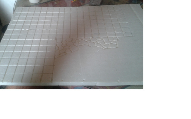

Me gusta mucho tu trabajo, me encantó, tengo una pregunta, el piso de cuadritos cómo lo pintaste, qué exactamente usaste, estoy haciendo un piso parecido y no estoy segura cómo pintarlo para darle ese acabado, gracias!
90
Jódar (Jaén)
30/8/2013 00:45
Hola alma,las tecnicas de pintura son del maestro emore y de todo una profesionas como es lola temprado que para mi marco mi inicios en el belenismo.
Los colores son los siguientes aunque ahi no esta acabado,color base-ocre+negro=caqui,echamos ocre y poco a poco negro hata conseguir el tono que queramos.
Primera veladura color terracota,oxido rojo-ocre le añadimos al oxido rojo el ocre y conseguimos un color terracota y a pincel seco lo aplicamos.
Segunda veladura,terracota y blanco,cogemos terracota y una pizca de blanco y a pincel seca le doy.
La ultima la echo con blanco y mancho un pelin en terracota y a pincel muy seco se lo paso x encima.
Si quieres mas ayuda en los post del maestro emore y lola temprado seguro que te serviran mas que mi explicaciones,un saludo y gracias x lo de t gusta

Muchisimas gracias Juan por la explicación, veré los post de emore, de Lola ya he visto varios; me encantó el trabajo que estás realizando y esperaré a verlo terminado que segurísimo quedará de sueño. Saludos!!!

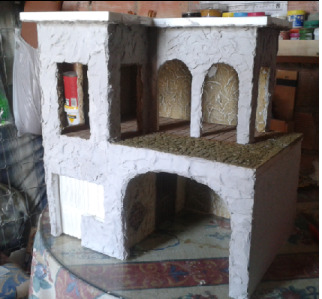

a ver si me deja ahora jeje

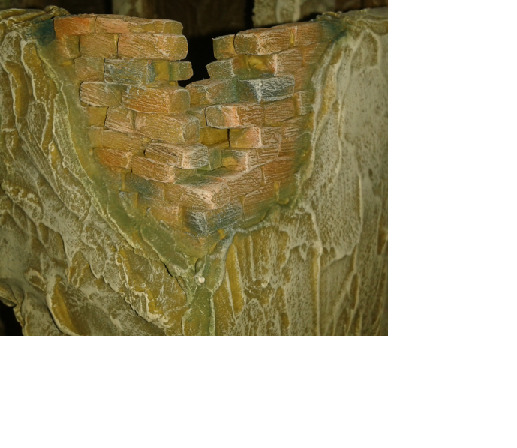

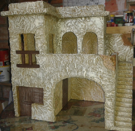

aqui ya la pongo casi terminada a solo una veladura a los ladrillos y darle el verde musgo,espero que os guste.
(posada.bmp)
Adjuntos posada.bmp (621KB - 214 descargas)
A anún, paco60 y pedro juan les gusta esto.

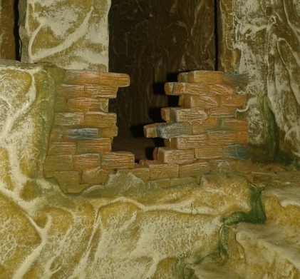

90
Jódar (Jaén)
6/11/2013 23:42
aqui os pongo los ladrillos terminados espero que os gusten.
