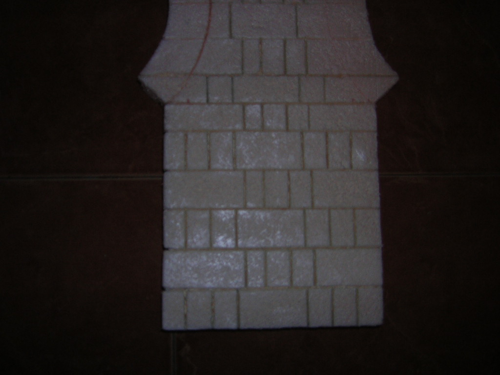

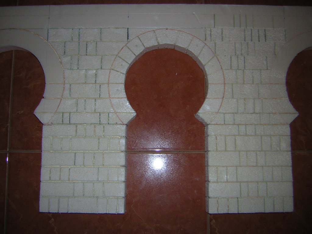

Aquí os voy a poner el paso a paso de mi pórtico califal. Está realizado en porex amarillo, tallado con cuter, lija y cepillo metálico.
Para proyectarlo he utilizado programas de dibujo informático, cuyos bocetos tambiém colgaré. Sus proporciones estan en base con la figuras de 21 cm de M.Landi que comprondrá la escena.
Saludos a todos.

Lo que nos pones tiene muy buena pinta, aunque yo creo que le falta unas columnas y sus capiteles que sirvan de base a los arcos ¡no?
108
Córdoba
Podrían incluirse los capiteles y las basas, pero la idea original la he tomado de la arquería de entrada a Medina Azahara y las portadas laterales de la mezquita de Córdoba. Los elementos de sustento en este caso son grandes pilares. La fáfrica -disposición de la sillería- alterna un soga y tres tizones, típica de las construcciones andalusies del s. X en Al-Andalus.

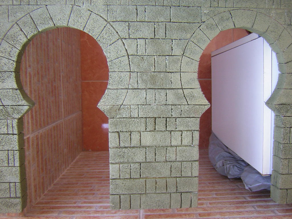

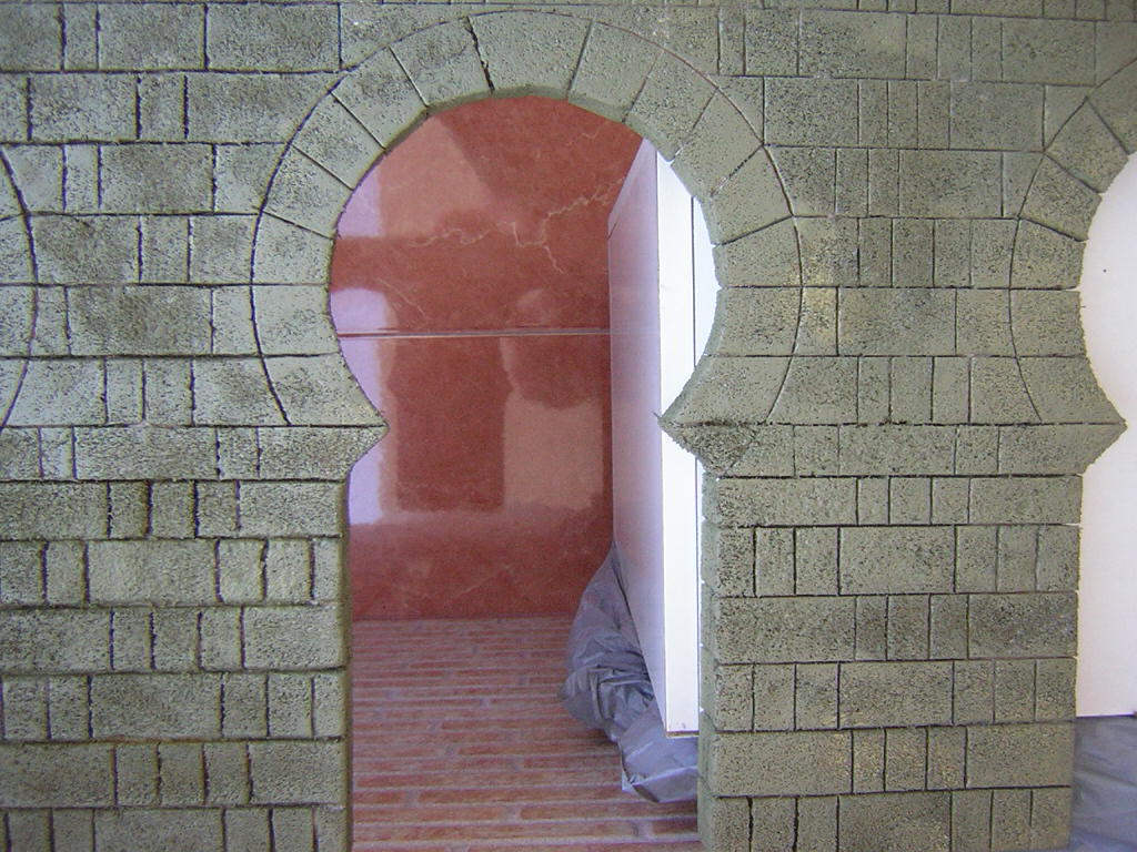

Hemos acabado el tallado y lijado de la arquería califal sobre pilares de sillería. El siguiente paso ha sido aplicar una imprimación gris-verdosa a toda la pieza.

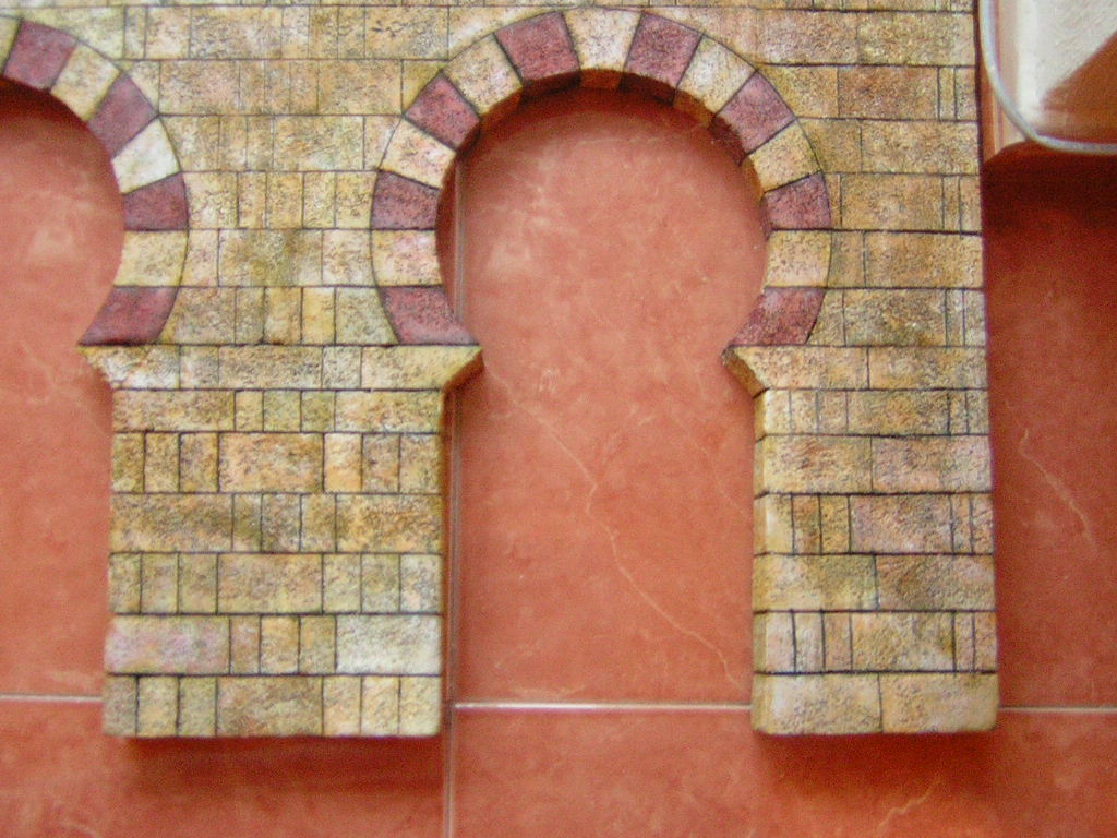

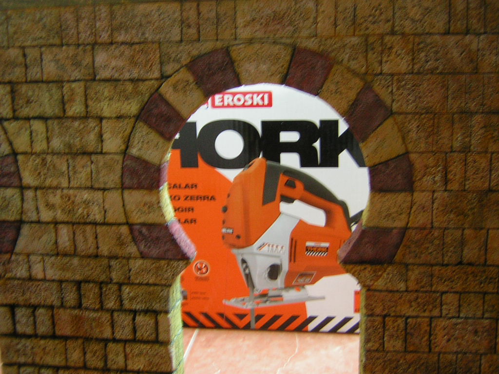

Las primeras manos de pincel seco con los tonos amarillo óxido, rojo inglés, blanco y negro. Suiguiendo los consejos de LUCU1.

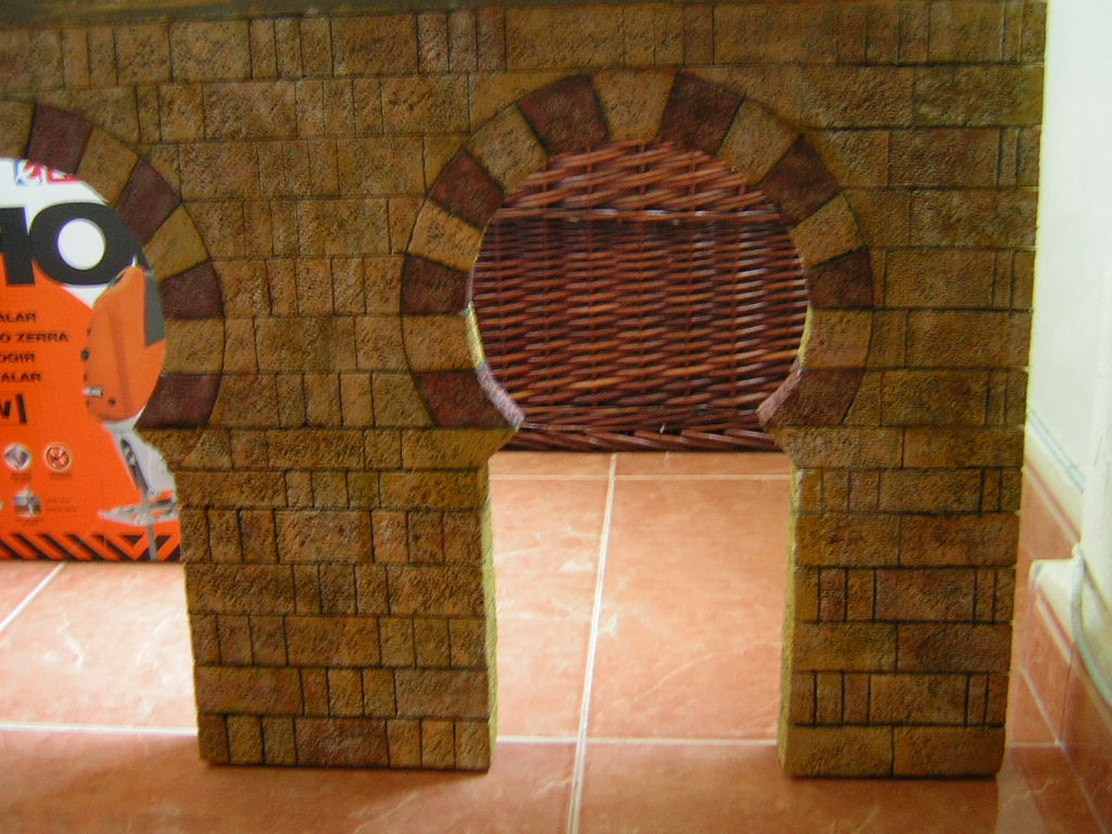

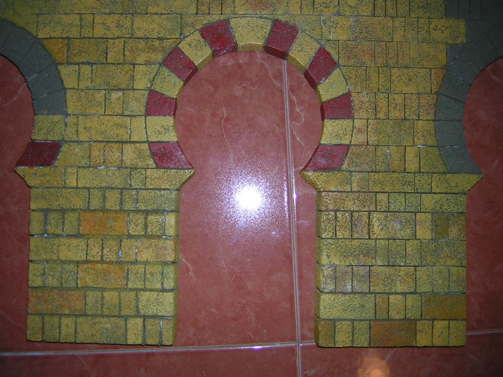

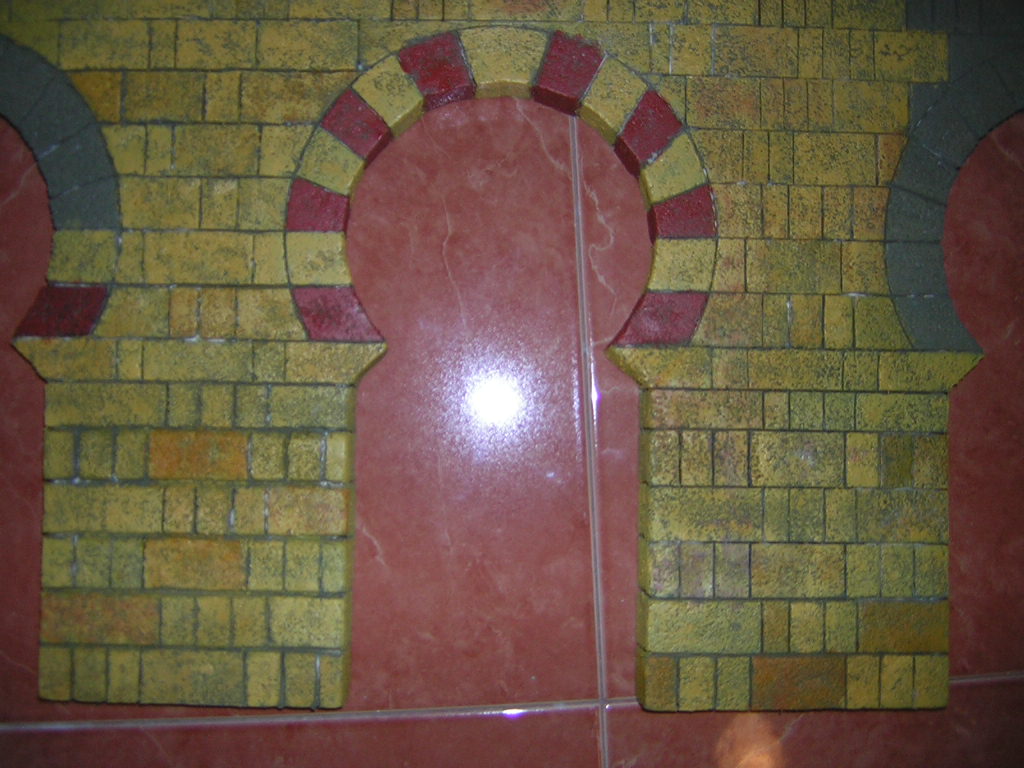

Prácticamente acabado a falta de unos retoques para envejecerlo.

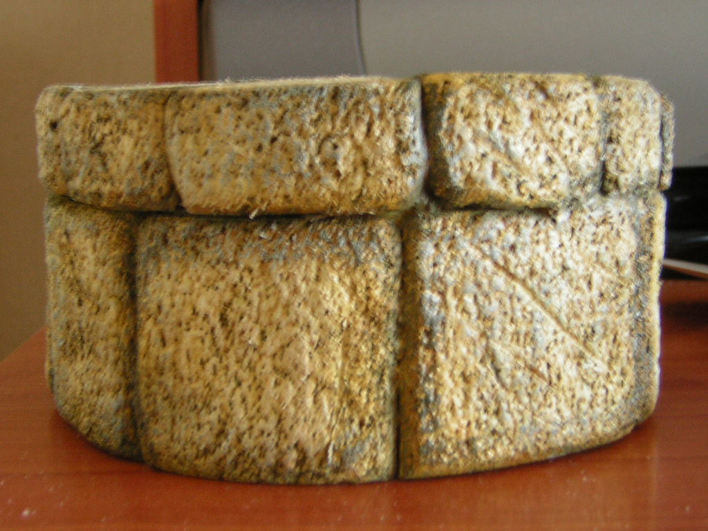

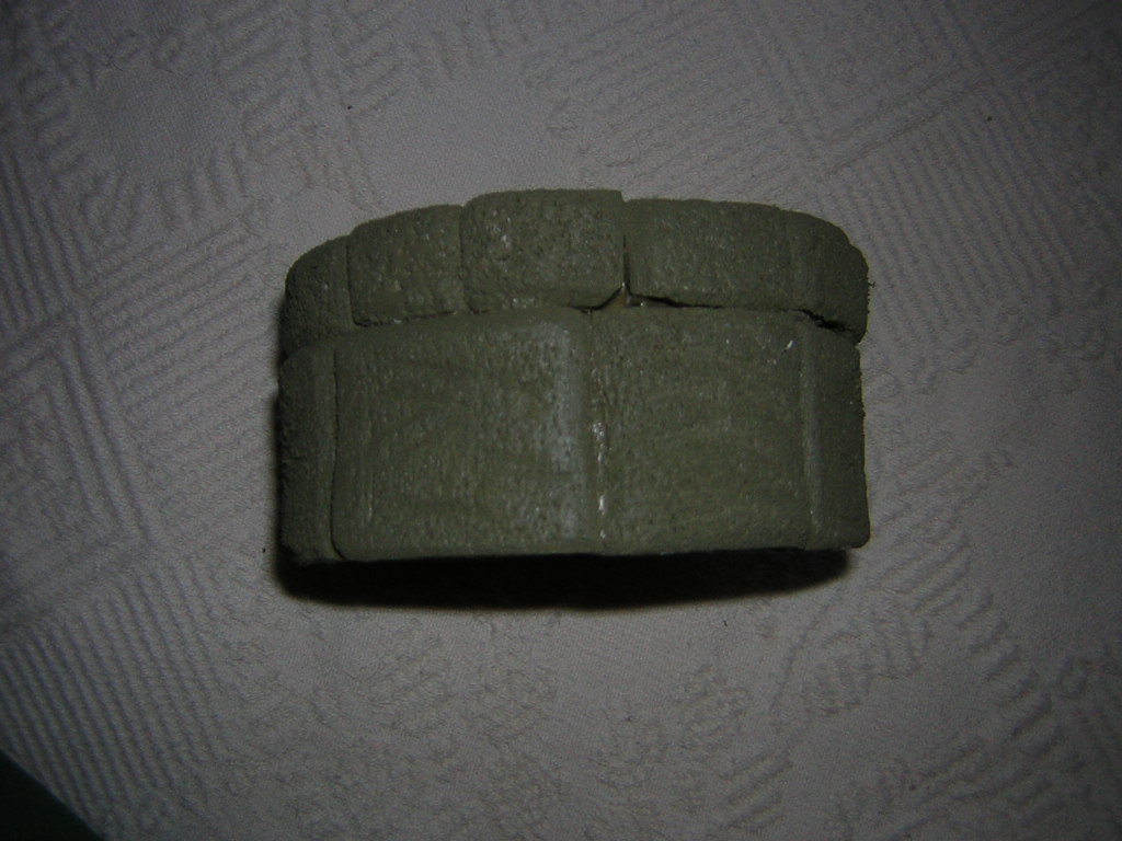

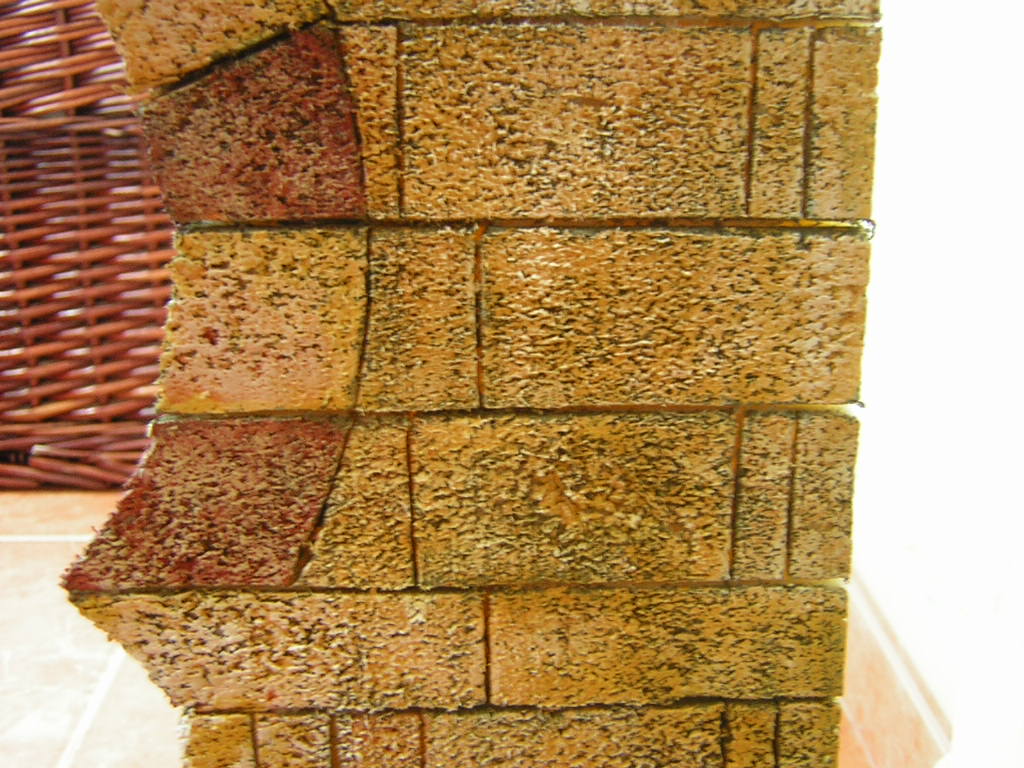

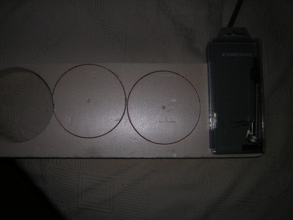

Final de las veladuras. Y comienzo de un pozo de agua para la plaza o zoco que se ubicará tras la arquería.
Para las policromia hemos seguido los consejos de LUCU1.
EL pozo: 1-.Lo hemos trazado a compas, con dos circunferencias.
2-. Cortado con una sierra de calar.
3-. Y, finalñmente, al interior lo hemos recortado con cuter despues de trazar los
radios de la circunferencia que marcarían la sillería del brocal del pozo.
4-. Policromia siguoiendo las pautas de LUU1
Modificado por Arqueologo 8/6/2007 21:55

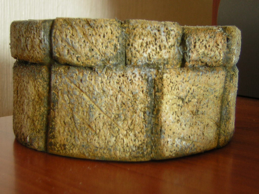

Este es el pozo de agua que se situa en el zoco o plaza.
