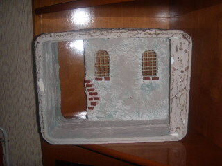

solamente os quiero preguntar que os parece este portal de belen que me he currado yo viendo cosas de las que fabricais vosotros por aqui y entre unas y otras me ha salido esto y solo quiero que le deis el visto bueno o me digais lo que le sobra o le falta o si me puedo mejorar ya que es lo primero que hago siempre me parecia muy dificil hacer estas maravillas que veo por aqui ,gracias de antemano

Creo que para empezar debes trabajar un poco mejor el techo,asi parece una cuneta de carretera mas que un portal

Miguel, no está mal, por algo se empieza, cuando yo empecé era bastante peor que tú, en fin, es cuestión de tiempo.

Supongo que deben ser cosas del material que has utilizado. Si te fijas las esquinas redondeadas no aportan realismo al portal. Prueba a cortar esas esquinas y pegarlo de nuevo eliminando la curvatura. Estaría bien que también el tejado lo hagas con otro color al menos, simulando madera, o tejas.
Animo Miguel, queda aún mucho tiempo, seguro que consigues algo mucho mejor.

Por un lado te felicito, por que almenos te as enfrentado a lo que a todos nos ocurre la primera vez que es a Don Miedo, ánimo si necesitas consejos aqui vas a encontrar a capazos para llegar a ser un belenista con un "PAR". sigue prácticando que verás como te salen mejores.

Bueno, yo quisiera felicitarte por haberte animado a hacer tu primer portal. Prueba a dar textura a las paredes, decidiendo si lo que quieres es aparentar madera, piedra o ladrillos. La puerta trasera habra que hacerla un poco menos alta con alguna viga o travesaño y considera colocar las celosias de las ventanas en diagonal. Luego procede a pintarlo en colores mas reales segun el material que hayas decidido.
Asomate a ver el paso a paso que hice de un portal desmontable a lo mejor te animas a hacer un techo de tejas como el que yo hice.
Muchos saludos y animo!

solamente agradeceros vuestros consejos,a pesar que pensaba que habia hecho una obra de arte (claro para mi ) por ser lo primero que hago ,pero no os preocupeis que os hare caso y rectificare mis fallos y procurare haceros caso que para eso nos metemos aqui para aprender y rectificar nuestros errores , y salva no te preocupes ya que ese es mi nombre,bueno nada que os agradezco vuestra intenncion de ayudarme y si me necesitais para alguna cosa ya sabeis estoy a vuestra disposicion.un abrazo a todos txacon

Yo si algo creo es que lo que hacemos cada uno es una obra de arte no por vana gloria sino porque el trabajo es enorme y yotampoco la veo tan mal, la puedes arreglar una mijia hacerla mas grande, hacer omo un pequño pesebre con paja, ademas Dios nacio en el sitio mas humilde del mundo y te digo una cosa estamucho mejor que mi primer portal, asi que sigue haciendo mas cosas y pon mas fotos. Un saludo.

Hola Salomon, la verdad que lo he puesto un poco "pelado" el portal en la foto pero en el belen si lo arreglo como un establo osea que queda mejor que en la foto venga cuando ponga el belen ya pondre alguna foto de todas formas gracias un saludo txacon
