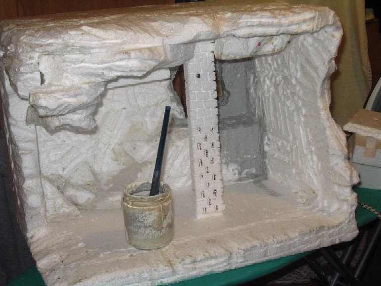

Bueno pués a petición del amigo paizga pondré un paso a paso,aunque en las fotos del albúm he procurado poner las fotos en orden de ejecución para que os dierais cuenta de como iba haciendose en cada fase

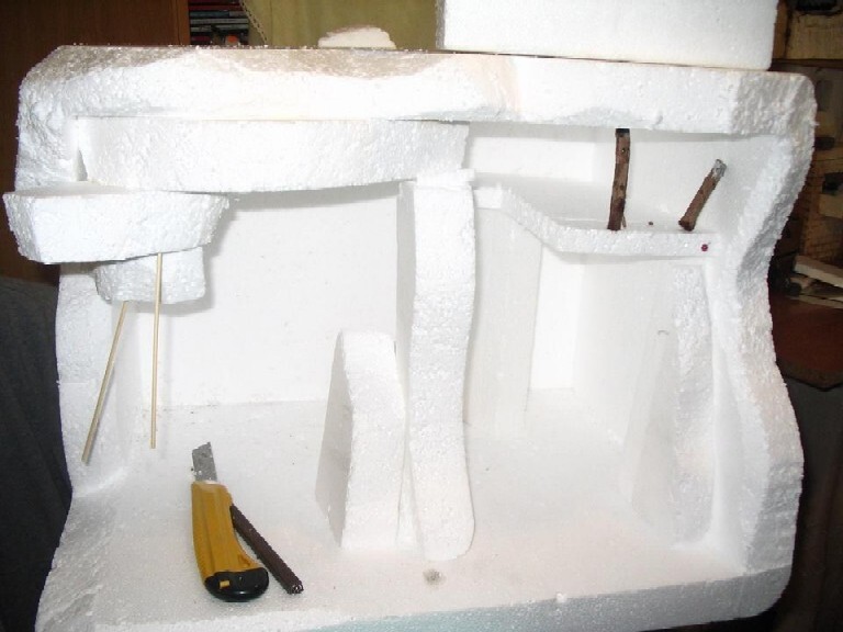

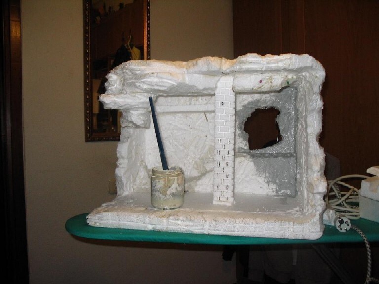

Bueno en principio era una gran caja del corcho que protegía ciertos medicamentos que llegan a la farmacia de mi hospital ( no sabeis bien el chollo que tengo yo con esto para la adquisición de este material......)Recorté de manera irregular un lado y el techo y fuí pegando otros trozos del porex para formar unas rocas.En principio probé a poner una especie de pajar al lado derecho,aunque luego ví que me quedaba mejor para el otro lado y cambié de idea

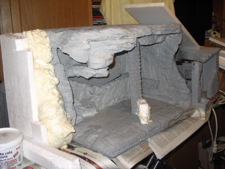

Bueno ya veis que es una gran caja de porex cortada de manera irregular y a la que he ido pegando otros trozos de porex para hacer una especie de rocas

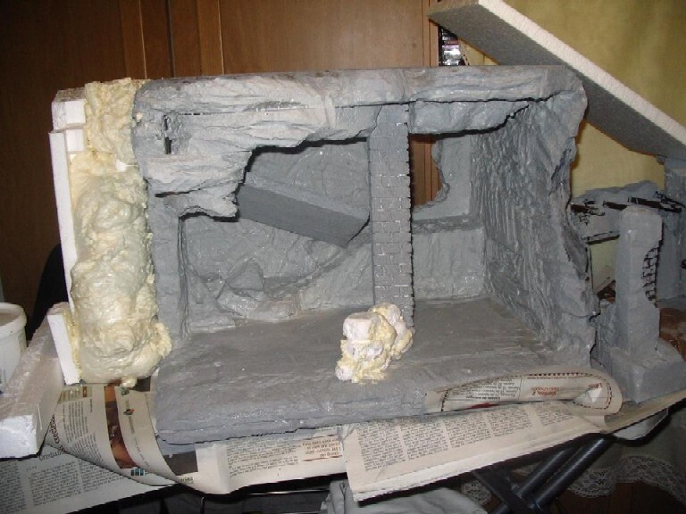

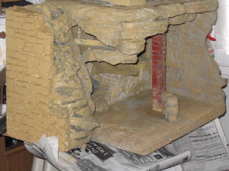

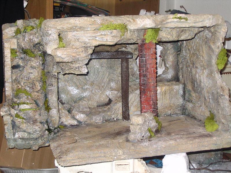

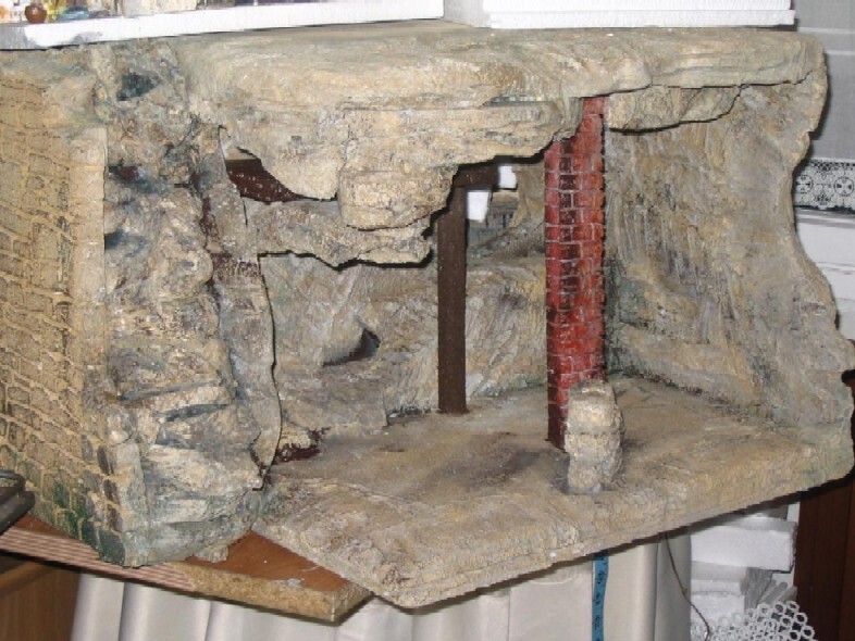

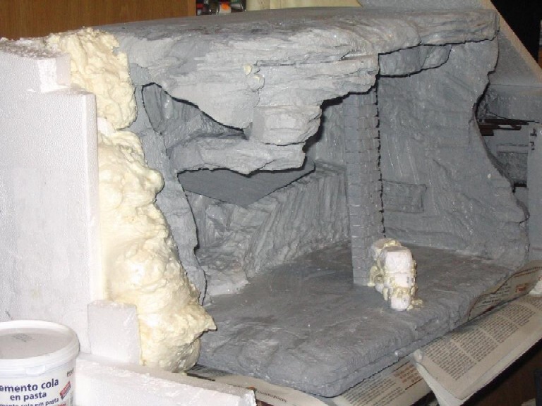

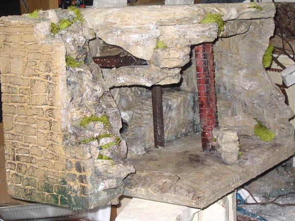

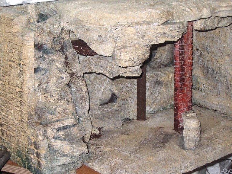

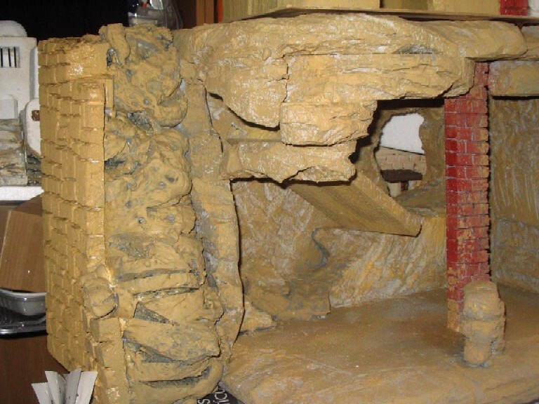

Luego he ido pintando sucesivamente en un color gris,ocre,pasadas con el pincel seco de blanco y ocre,aldo de verde en algunos sitios para semejar humedad y negro o marrón en huecos para dar especie de sombra u oscuridad.

Bueno Gabriel Angel,pués todavía no lo habia medido pero lo acabo de hacer y son 68cm de ancho por 40cm de alto por 43 de fondo

Conchi lo que queda perfecto es la pintura, alcanzas muchos matices, hija y en una habitacion, con lo que mancha, doble merito. ¿ El cemento cola para que lo usas ?, ¿que tipo de pintura es ?, no veo que pongas una base, ¿ lo pintas directamente ?
1907
asturias
18/3/2007 11:17
Hola Ana,pués sí que es un engorro hacerlo en una habitación,menos mal que esta la usaba solo para la plancha,costura y el ordenador que si llega a ser la de dormir estaría todo el año sin pegar ojo.............je,je,je.Ahora lo que tengo atrasado es lo de la plancha y andamos tol día " arrugadicos".........ja,ja,ja,ja.En cuanto a lo del cemento cola lo uso para casi todo,aunque tengo otras clases de pegamento como el de madera o masillas,pero el cemento cola me sirve para pegar el poliestireno con más fuerza,rellenar algún hueco ,y a veces también lo mezclo con la pintura para darle más consistencia ,aunque también a la pintura le echo aguaplast.En principio lo hice porque aunque compré pintura de fachadas no encontré la granulada( y anduve varias tiendas,incluido el leroy)así que me dije " la imaginación al poder " y me inventé yo el granulado.Seguramente no es tan rústico como el otro ,pero no me deja descontenta.
En lo de la pintura,la base la hice con el gris,que es pintura titan acualux al agua mezclada con la pintura anterior que te dije de lo de las fachadas y muy aguada,la siguiente la ocre es de la misma marca y también bastante aguada ,aunque menos que la gris y luego las pasadas de blanco,el verde,el negro o el marrón ya eran con la pintura sin aguar pero el pincel practimente seco y es lo que más trabajo lleva

En cuanto a lo del cemento cola,sí es verdad que yo lo mezclo con la pintura y no le echo ninguna clase más de escayola ni nada de otra cosa.Me dá buen resultado y quedan muy guayyyysss.A veces cuando el porexpan era de bolitas más grandes tenía que echar más cantidad,pero ahora tengo del otro ( el que es más " apretadín")para dar y tomar pués he encontrado un filón de ello en la farmacia del hospi donde trabajo,y con este no necesito tanto.
Te invito a que pruebes pués es cómodo,no muy caro y queda bastante bien para mi gusto
