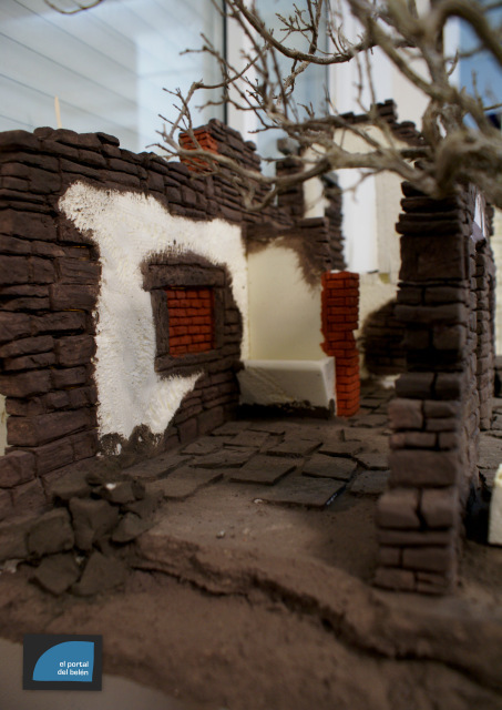

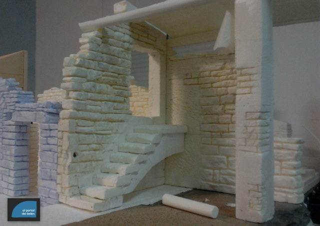

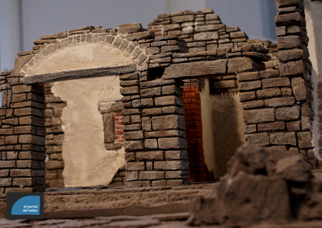

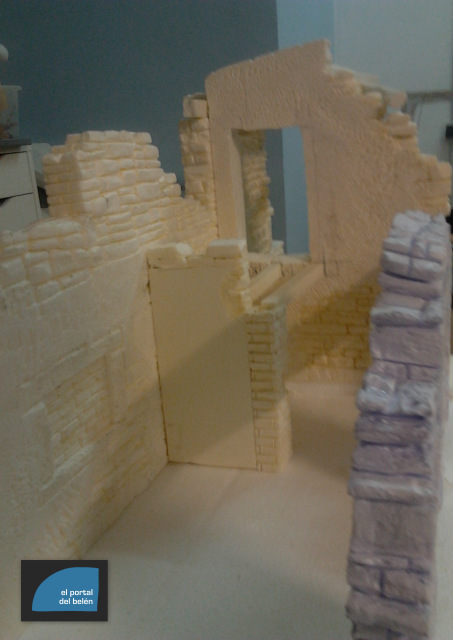

Buenos días a todos.

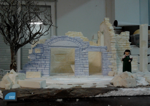

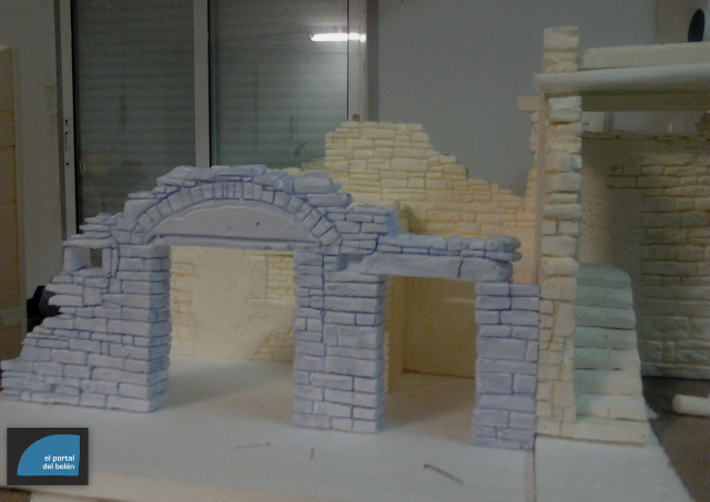

Os voy a presentar uno de mis últimos trabajos. Consiste en unas edificaciones derruidas de la zona del Sobrarbe aragonés. La escenografía está hecha para unas figuras regionales de 13cm. Y tiene unas dimensiones de 75cmx50cm. Espero os guste...
(portal aragonnns8.jpg)
(portal aragonnns9.jpg)
(portal aragonnns10.jpg)
(portal aragonnns11.jpg)
Adjuntos portal aragonnns8.jpg (80KB - 183 descargas)
Adjuntos portal aragonnns9.jpg (89KB - 187 descargas)
Adjuntos portal aragonnns10.jpg (75KB - 192 descargas)
Adjuntos portal aragonnns11.jpg (102KB - 174 descargas)

Hola
 Es de agradecer que se vayan poniendo cosas de calidad ,aunque no se opine ..por lo menos da calidad al foro .
 Apunta alto ,buena talla y buen planteamiento ..lo seguiremos .
Gracias

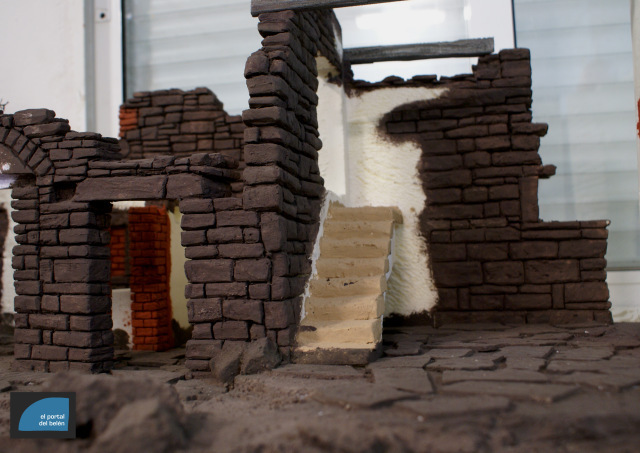

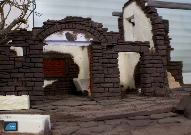

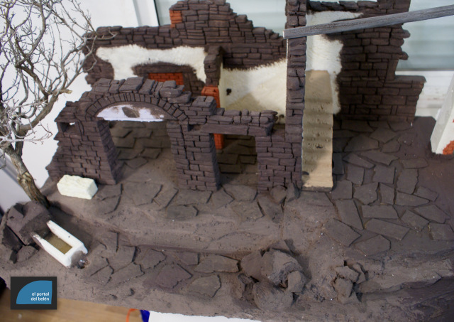

Hoy un paso más comienzo con la pintura
(portal aragonnns14.jpg)
(portal aragonnns15.jpg)
(portal aragonnns16.jpg)
(portal aragonnns17.jpg)
Adjuntos portal aragonnns14.jpg (105KB - 172 descargas)
Adjuntos portal aragonnns15.jpg (101KB - 161 descargas)
Adjuntos portal aragonnns16.jpg (120KB - 164 descargas)
Adjuntos portal aragonnns17.jpg (109KB - 161 descargas)

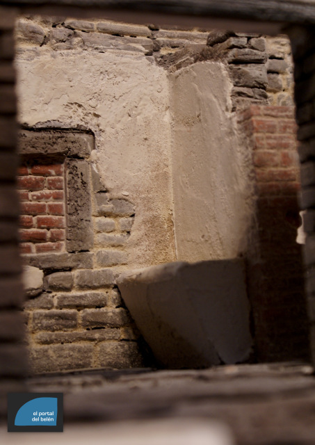

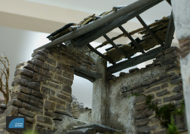

22/5/2013 13:51

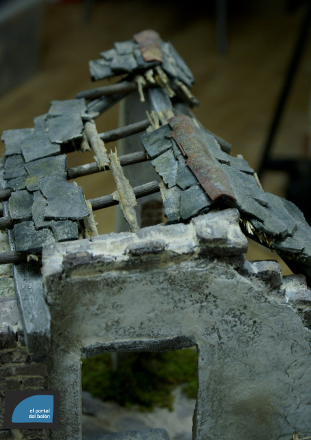

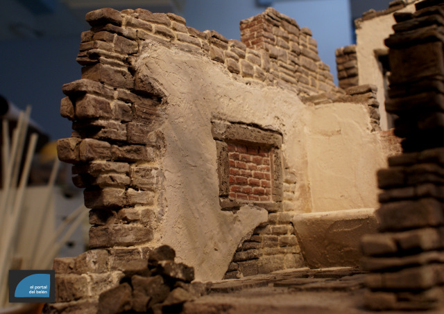

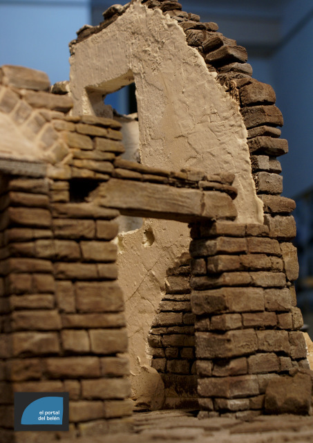

Matizando colores y enluciendo
(portal aragonnns8-002.jpg)
(portal aragonnns9-001.jpg)
(portal aragonnns9-002.jpg)
(portal aragonnns10-001.jpg)
(portal aragonnns10-002.jpg)
(portal aragonnns11-002.jpg)
(portal aragonnns15-001.jpg)
Adjuntos portal aragonnns8-002.jpg (113KB - 162 descargas)
Adjuntos portal aragonnns9-001.jpg (128KB - 165 descargas)
Adjuntos portal aragonnns9-002.jpg (99KB - 146 descargas)
Adjuntos portal aragonnns10-001.jpg (136KB - 173 descargas)
Adjuntos portal aragonnns10-002.jpg (117KB - 153 descargas)
Adjuntos portal aragonnns11-002.jpg (121KB - 165 descargas)
Adjuntos portal aragonnns15-001.jpg (81KB - 174 descargas)
22/5/2013 15:05
Y mre pregunto yo
¿Como habra hecho los ladrillos...............porque...............
En los PAP se dice como se hacen las cosas,aqui no lo veo
Yo diria que esto no e s un PAP, es otra cosa
Cosas...............que demasiada frecuencía en el foro, así nos va.
Segovia
23/5/2013 13:04
Muy bonito todo el planteamiento. Como te decía en otro hilo es una maravilla.
Te quería preguntar cómo has hecho el tallado de las piedras? Me imagino que habrá sido con un cuter y paciencia.
Muchas gracias
A Mahuca le gusta esto.

332
23/5/2013 17:02
Hola Alcazar, te cuento: el tallado de piedra es marcado con soldador y luego principalmente cuter, aunque también utilizo la técnica del disolvente, ya explicada en este foro. Te mando el enlace para que le eches un vistazo si te interesa: http://foro.belenismo.net/forums/thread-view.asp?tid=15180&start=1
Muchas gracias por tu comentario de nuevo.
A Tikal y vinodelatierra les gusta esto.

Me ha impresionado como las ido desarrollando tu obra
Tienes una forma de cuidar el detalle muy completa, trabajando el corcho y además rematándolo con la pintura de tal manera que el ojo mas avizor es engañado en lo que parece que es no lo es, por ejemplo la madera… aunque el tema del ladrillo, la piedra y la pizarra lo dominas casi al mismo nivel.
Además las proporciones del conjunto están equilibradas y tienen dinamismo, consiguiendo romper cualquier monotonía de líneas con los ángulos de entras y salidas y los distintos planos de alzado
Por lo que digo BRAVO POR TU OBRA

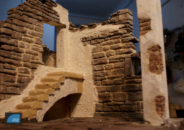

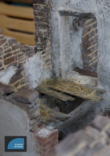

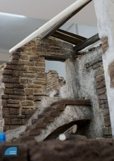

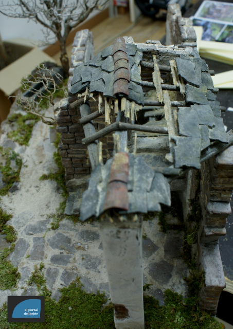

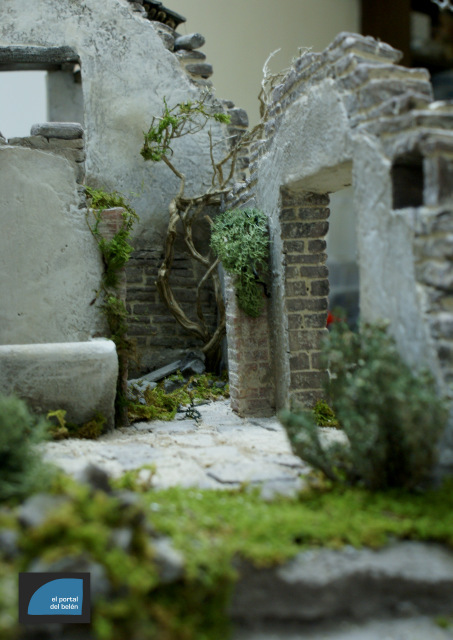

24/5/2013 07:23

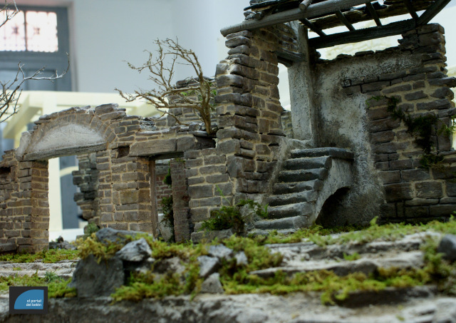

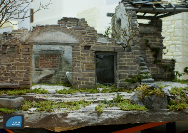

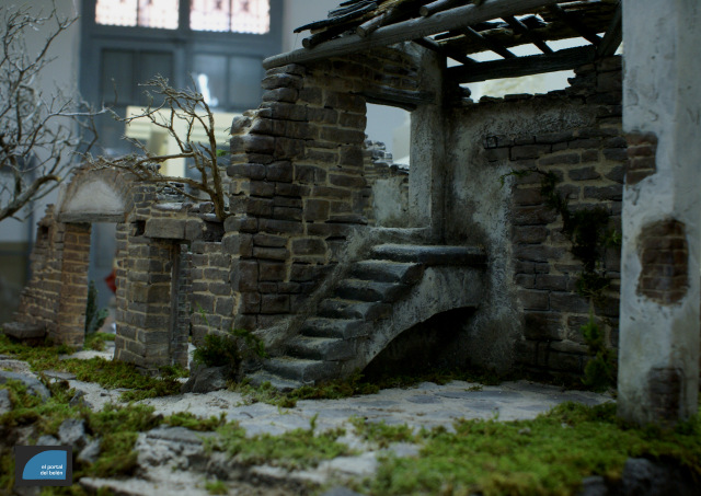

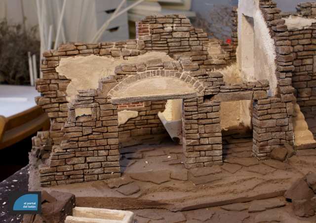

Unos avances más, matizando pinturas y colocando vegetación......
(portal aragonnns8-003.jpg)
(portal aragonnns8-004.jpg)
(portal aragonnns9-003.jpg)
(portal aragonnns9-004.jpg)
(portal aragonnns10-003.jpg)
(portal aragonnns10-004.jpg)
(portal aragonnns11-003.jpg)
(portal aragonnns14-002.jpg)
(portal aragonnns15-002.jpg)
(portal aragonnns16-001.jpg)
Adjuntos portal aragonnns8-003.jpg (101KB - 163 descargas)
Adjuntos portal aragonnns8-004.jpg (130KB - 182 descargas)
Adjuntos portal aragonnns9-003.jpg (73KB - 163 descargas)
Adjuntos portal aragonnns9-004.jpg (101KB - 160 descargas)
Adjuntos portal aragonnns10-003.jpg (110KB - 165 descargas)
Adjuntos portal aragonnns10-004.jpg (126KB - 187 descargas)
Adjuntos portal aragonnns11-003.jpg (142KB - 179 descargas)
Adjuntos portal aragonnns14-002.jpg (105KB - 169 descargas)
Adjuntos portal aragonnns15-002.jpg (142KB - 158 descargas)
Adjuntos portal aragonnns16-001.jpg (103KB - 164 descargas)
17
Cantabria
24/5/2013 08:42
Hola Lola,
Me gusta mucho tu proyecto, tanto el planteamiento como el aspecto que va tomando poco a poco.
Pienso que las fotos que muestras hablan por si mismas y que para cualquier duda sólo hay que preguntar. Por eso permíteme formularte una:
¿Qué proceso de pintado y colores has empleado para conseguir esas piedras?
Gracias por este paso a paso.
A galtxa y Mahuca les gusta esto.
332
24/5/2013 16:41
Vinodelatierra: muchas gracias por tu comentario. Me alegra que te haya gustado
Guille: en primer lugar darte las gracias por el comentario.
En cuanto al proceso de pintura de cuento: en este caso he seguido la técnica del claro-oscuro. Partí de un color marrón café y de ahí fui aclarando con grises, sienas naturales y tostados y ocres y algo de verde....Soy un poco caótica pintando, no sigo ningún orden, y los colores los voy mezclando entre sí. No sé si te habré aclarado algo.....
A galtxa le gusta esto.

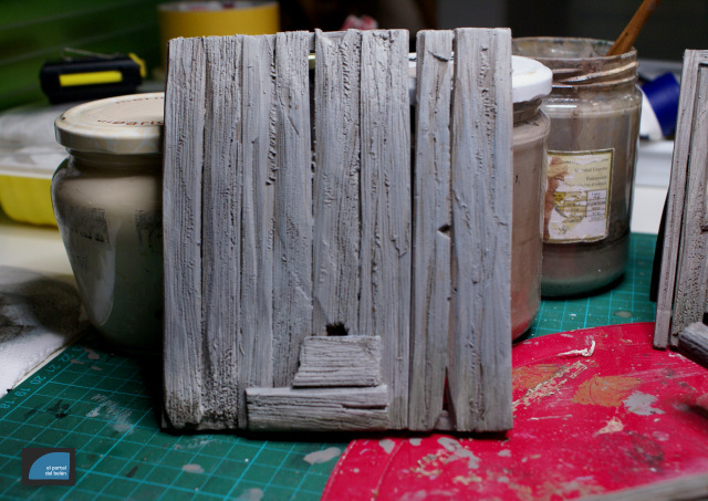

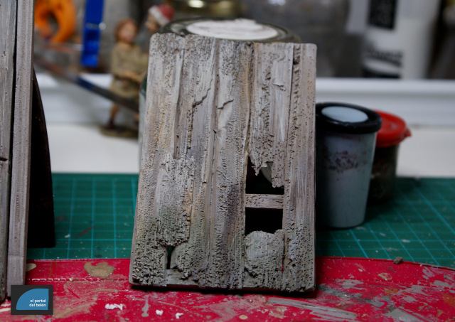

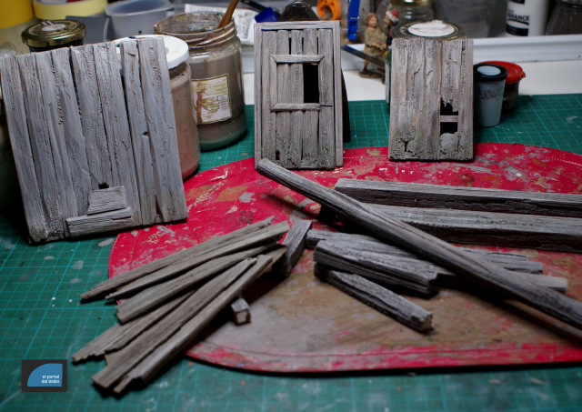

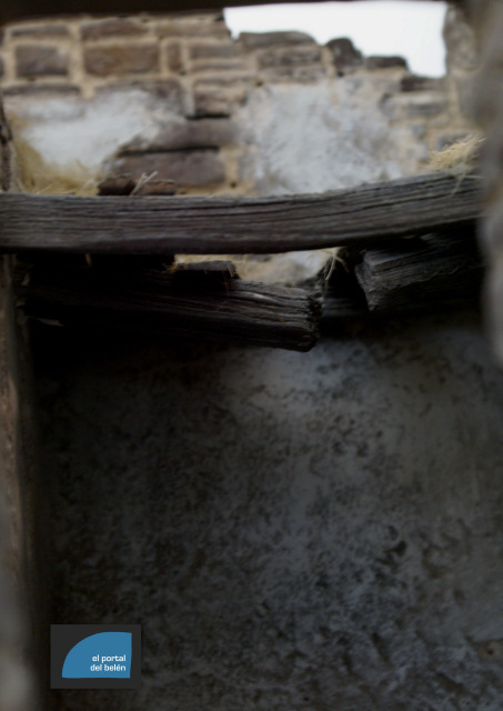

25/5/2013 07:03

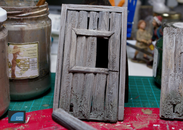

Puertas en proceso de construcción: están hechas a partir de polistireno extruido
(portal aragonnns-002.jpg)
(portal aragonnns1-001.jpg)
(portal aragonnns2-001.jpg)
(portal aragonnns3-001.jpg)
Adjuntos portal aragonnns-002.jpg (141KB - 157 descargas)
Adjuntos portal aragonnns1-001.jpg (128KB - 141 descargas)
Adjuntos portal aragonnns2-001.jpg (136KB - 154 descargas)
Adjuntos portal aragonnns3-001.jpg (121KB - 170 descargas)

27/5/2013 08:28
Lola: gracias a ti por enseñarnos el proceso de este trabajo y cuya calidad salta a la vista.
Cuando te refieres a aclarados te refieres a dar la pintura de forma muy diluida para que se note el fondo (a modo de filtro) o con picel seco...
332
27/5/2013 14:00
Gracias a ti Guille por seguir mis trabajos.
Me refería a pincel seco.

327
Telde-Gran Canaria
29/5/2013 18:18
Estimada Mahuca:
MARAVILLOSO lo tuyo, es de "maestro" de verdad. Sólo una pregunta, con que pintas las puertas para darles ese color.
Gracias de antemano por tu respuesta y sigue así, aprenderemos mucho de tus trabajos.
Recibe un saludo desde Gran Canaria.
332
30/5/2013 14:08
Gracias Quicoline3, me alegra que te guste mis trabajos.
Las puertas están pintadas con pinturas plásticas mates, con las que usamos para pintar las paredes de nuestras casas. Los tonos que utilizo son gamas de marrones y gama de grises, depende del tono que quiera conseguir, ah! y siempre un poco de ocre y verde para las humedades. Lo que suelo hacer es ponerme la foto de una puerta real e intentar ver que colores tiene.
A ITREVIÑOM le gusta esto.
