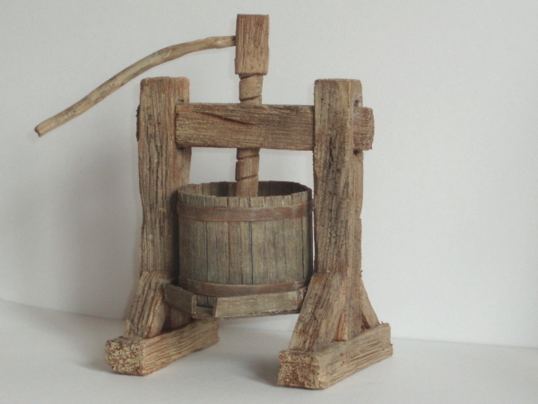

Supongo que cada maestrillo tiene su librillo, a mi me gusta que el cepillo sea duro, y ya controlo yo lo que quiero apretar, pero no me gusta darle muchas pasadas para que no se rasgue demasiado. Lo apollo inclinado para solo pasar unas pocas hiletas de las cerdas del cepillo, no se si me explico. Esta prensa la hice con porex como lo he contado. Si te sirve...
(Prensa.jpg)
Adjuntos Prensa.jpg (101KB - 341 descargas)
