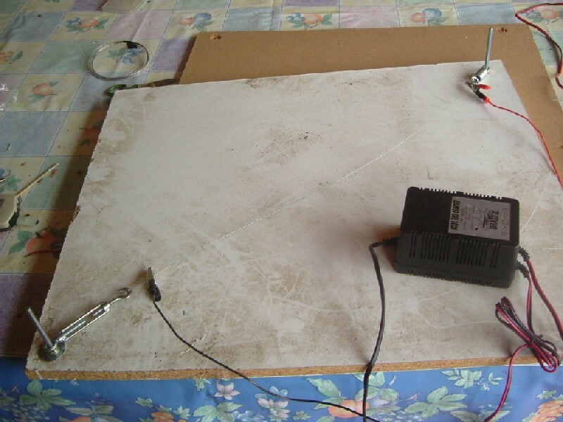

Queridos compañeros, ya he hecho una cortadora como la que me indica Barcamen pero tiene dos defectos:
1 Es lentísima quiza sea por la longitud del trozo de porexpan que suelo cortar :unos 40 cm. x 40cm.
2 Me salen ondulaciones, aunque este problema se resuelve poniendo la parte ondulada por dentro.
de todas maneras estoy contento con mi cortadora y creo que he resuelto el problema del porexpan de 3cm.
Por si sirve de ayuda a alguien: Tambien he hecho una cortadora manual, para pequeños cortes, con una segueta de marquetería y una batería de móvil y funciona. La idea de la segueta no es mia la copie de un compañero del foro y lo del móvil no se si lo he visto o se me ha ocurrido. Así que no tireis las baterias de los móviles que ya no os sirvan, aunque no todas sirven. Saludos compañeros.

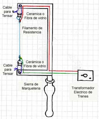

Esta cortadora la hizo abuelo, y es precisamente la que necesito, más que nada es porque compre el año pasado esa misma segueta y así puedo aprobecharla, ademas la veo más manejable y ocupa poco espacio, pero aunque está bien explicada en el dibujo... yo particularmente, necesito más explicaciones.
Abuelo, si eres tan amable... pues eso, aquí tienes a la pesada de turno.

Mijita haber si te puedo ayudar yo:Dime cual es tu duda
1266
Málaga
¿qué es ceramica o fibra de vidrio? ¿la pido en la tienda así como suena ? ... (¿cable para tensar? ¿cómo se pone?), ¿de cuanto tiene que ser el transformador?
Como puedes apreciar son un montón de preguntas, "vamos, que necesito un paso a paso" eso sí... sencillito de entender.
Buuuuuuuuuuuf, lo sé, no soy una buena alumna en lo que a la electricidad se refiere.
PAMPLONA
que mas quisiera yo que hacerla mijita no se de quien es pero te dire como hacerla mas o menos de la fibra de vidrio es un aislante y te sirve tambien cualquier plastico un poco recio porque tienes que poner positivo y negativo ( como los cables de la luz ) es igual ( mira la fotografia ) en esos extremos coges un cable de los del telefono por ejemplo ya que estos son bastante finos y de un extremo lo conectas a un polo de una pila y el otro al otro polo de la misma pila y ya la tienes esto seria igual con un trasformador de telefono movil o similar ya que son ( creo ) a 24 W el cable del transformador lo separas y te salieron dos cables ,en la tienda pides hilo de nicrono le sacas el hilo a un secador o una tostadora vieja El cable tiene que estar tenso pero no mucho sino se rompen Espero que te ayas aclarado . Si algun forero save explicarlo mejor rogaria por favor lo explicase . *)  Yo la que hice fue una copia a la de este enlace ,segui todos los pasos y me funciona de perlas . https://foro.belenismo.net/forums/thread-view.asp?tid=1863&posts=12&highlight=<span%20class='highlight'>cortadora</span>%20pdf&highlightmo<span%20class='highlight'>de</span>=1#M30020

Muchas gracias, lo intentaré y ya os digo como me fue.
Lo que más me ha gustado, es que no va a la corriente,je,je, y petacas tengo como cuatro o cinco ahoramismo en casa, solo me falta el hilo ese y a empezar a fabricarmelo. Huy... que ganas tengo de que sea lunes para empezar a buscar el hilo de nicrono y la fibra aislante.
Hoy todo me sonrrie, hasta hace un tiempo lindo. Mil gracias abuelo, besos para todos.
