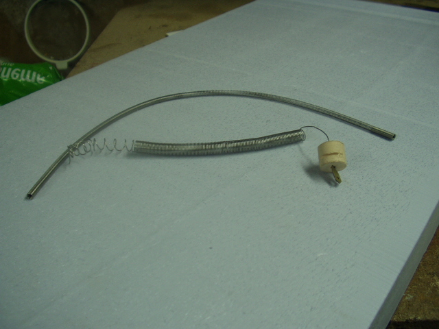

166
Cuenca
23/2/2006 08:01
Una pregunta. El hilo de nicron es, sino me equivoco, la resistencia que usan algunas estufas. Se vende en tiendas de electricidad?.
14700 Palma del Rio CORDOBA
23/2/2006 10:50
Hola carmenA
Efectivamente yo compro resistencias de infernillos o braceros estufas como veras en la foto estiraso el hilo y ya tengo el hilo de la logitud que desee es bastate barato y si las buscas de 125 voltios que ya nadie las utliza mejor porque alomejor te las regalan como es micaso
saludos
curro

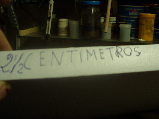

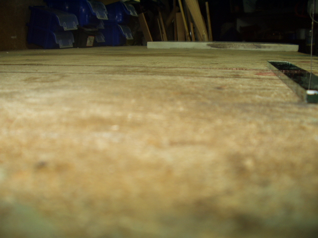

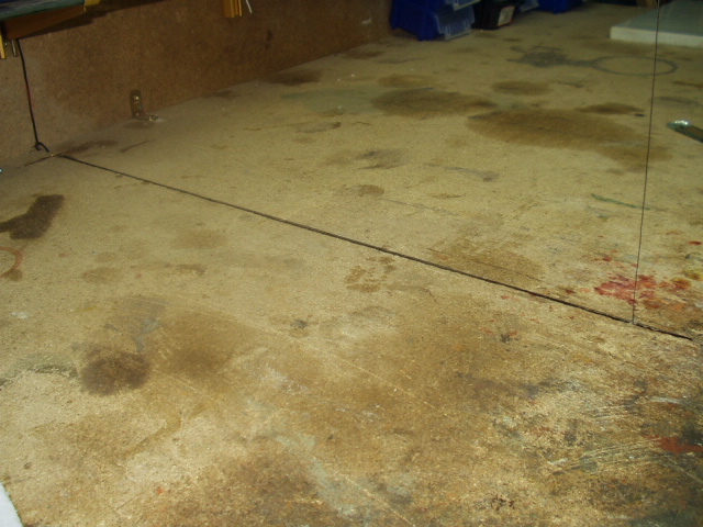

23/2/2006 13:51
curromarchena - 22/2/2006 11:36 PM
Hola a Todos
el problema del porexpan yo lo he resuelto de la sigiente forma en un tablero de 80 centimetros por 180 que tengo como mesa le he echo a unos 5 centimetros untaladro fino alo ancho en cada lado y con hilo de nicron metido porlos dos agujeros a ras del tablero con un transformador de entrada 220 voltios y salida 15 voltios de 4 o 5 amperios y el regulador ce corriente alterna para darle mas omenos calor
como el hilo de nicron lo tengo a ras del tablero entre el tablero y el hilo suelo poner en cada extremo una dos tres ..... laminas de aluminio hasta lograr la altura de corte que quieras yo las saco hasta de 1milimetro sin problemas y ademas tanto si tiene 5 centimetro mejor de una saco 2 o 3 planchas de porexpan
saludos
curro

136
Ferrol ( A Coruña )
23/2/2006 14:35
Buenas tardes a todos.-
CURRO : De nuevo gracias, por que una imagen vale más que mil palabras. Eres un pozo de recursos.
Hoy he estado viendo a unos constructores de aviones a radio control y utilizan el hilo de nicrón para el corte de poliestireno igual que lo haces tú.
El hilo de nicrón también lo venden por metros para su uso en bobinados y de diferentes calibres, hay que buscarlo en tiendas especializadas en material eléctrico industrial ( por lo menos en mi ciudad es así) , con la ventaja de que no hay que estirarlo bien antes de su uso, y posiblemente con el inconveniente de que supongo sera más dificil encontrarlo.
Y si nos lo regalan por darle salida al que tu recomiendas pues mejor.
Un afectuoso saludo.-
1782
23/2/2006 17:01
Hola Curro,
Espero que las manchas rojas que aparecen no sea lo que imagino.................. o a lo mejor, a parte de cortar porexpan, también vale para hacer chuletas.......
Bromas aparte, son todo un lujo tus explicaciones, felicidades, a ver si te puedo llamar.
