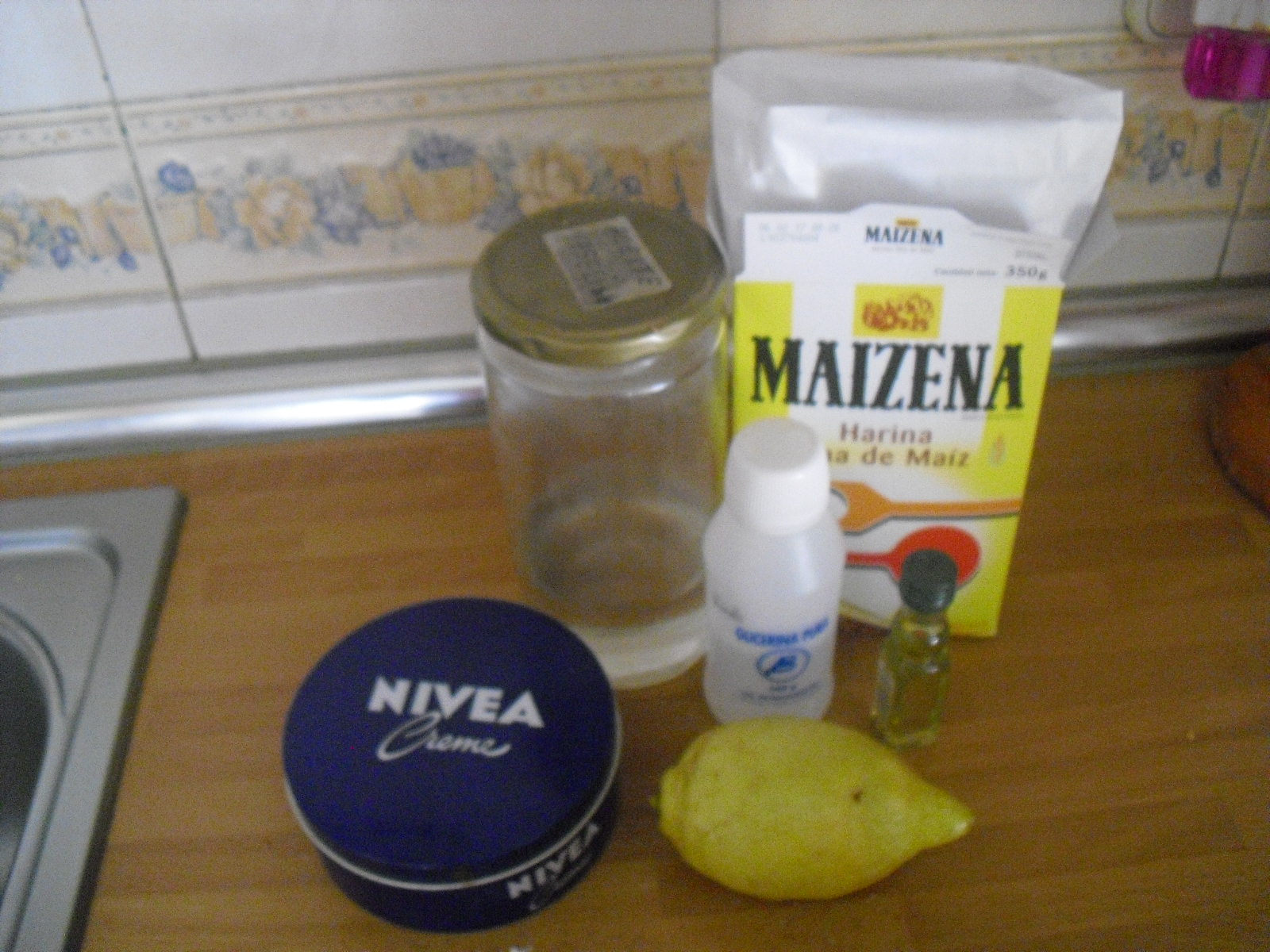

1.) Ingredientes.
Una taza o vaso de maizena. ( Medidas opcionales. )
Una taza de cola blanca.
Una cucharada sopera de vaselina líquida.
Una " " de glicerina.
Una " " de aceite de bebé o aceite de cocina.
Una " " de limón o vinagre blanco ( conservante)

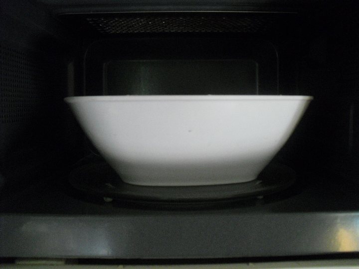

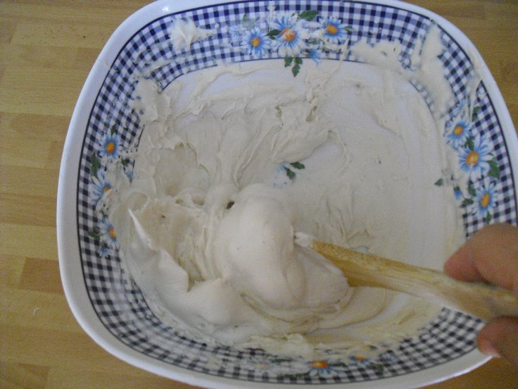

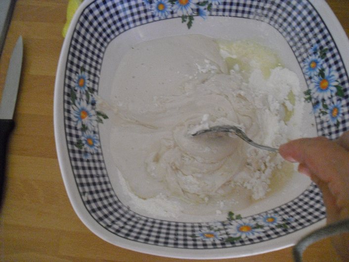

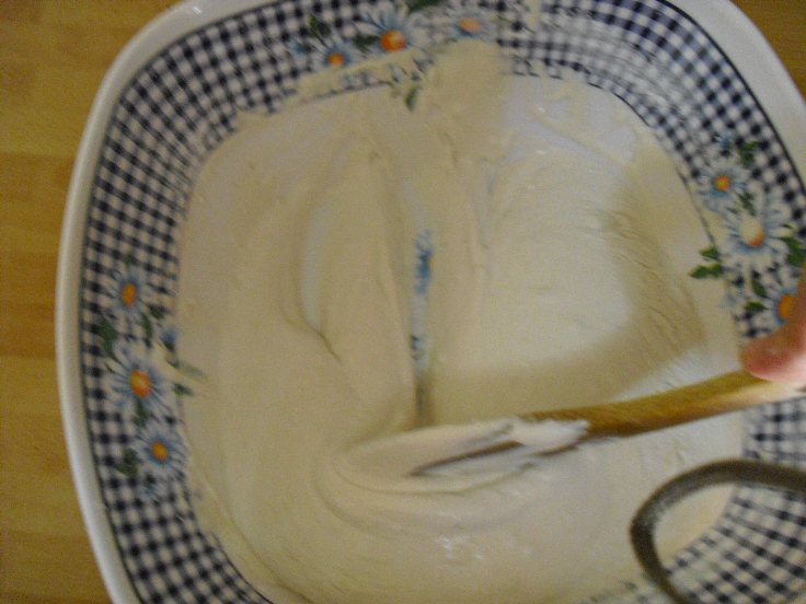

2.) En un bol o cacharro para microondas se pone la taza de maizena, la cola blanca, y los demás ingredientes; se mezcla bien hasta que quede una masa homogénea y blandita y se introduce en el microondas, a temperatura media,(5) durante minuto y medido.

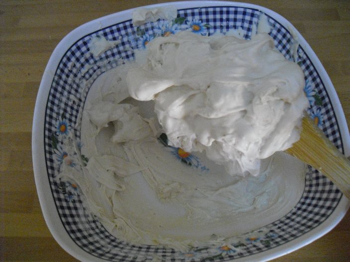

Se saca el cacharro del microondas, la pasta ya está menos líquida, se envuelve bien de afuera hacia dentro y otro minuto y medio. ( Todo dependerá de cada microondas) habrá que hacer pruebas.
SE vuelve a sacar y ya la masa está mucho más dura y se pega a la cuchara que utilicemos, si no es así y está todavía algo líquida se puede poner otro minuto más en el microondas.

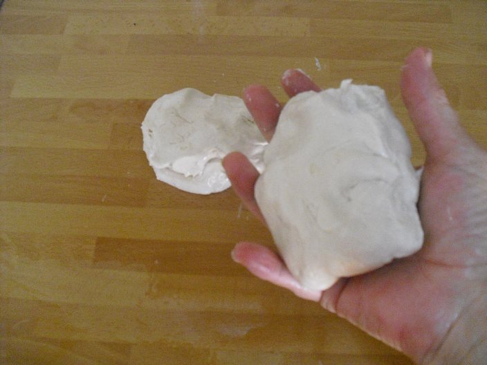

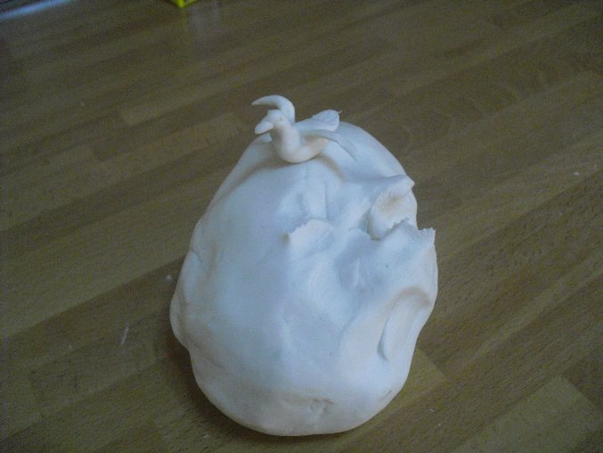

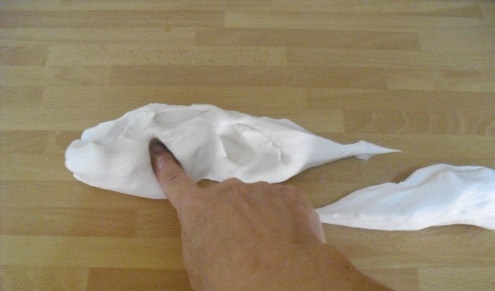

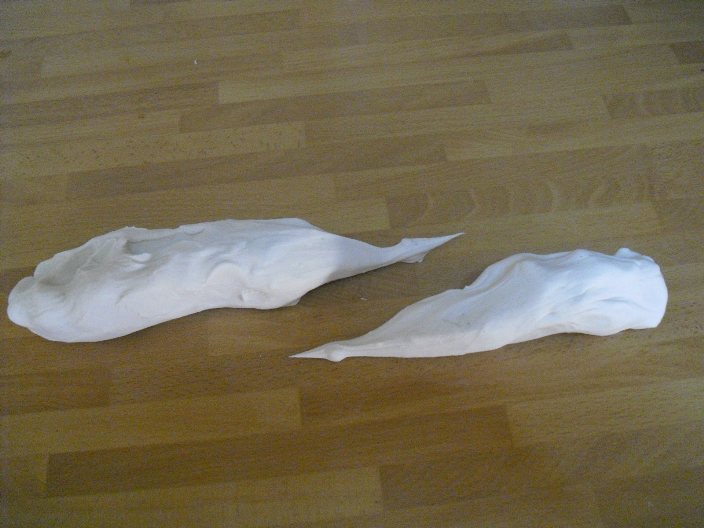

3.) Hecha la pasta solo queda amasarla muy bien, las manos con un poco de crema tipo Nívea, cuanto más se amase mejor quedará; NOtaremos que está perfecta para trabajar con ella cuando al estirarla se rompe formando dos picos largos, en forma de flecha (Foto)

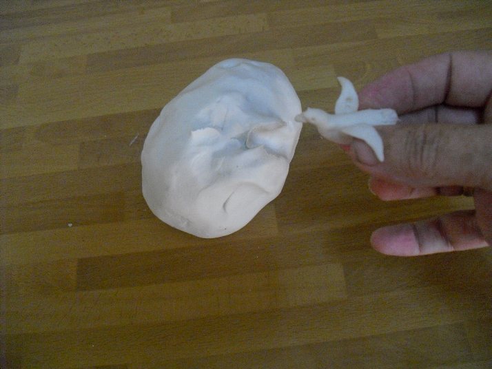

4.) se envuelve en un plástico muy bien, no debe darle el aire y se puede introducir en un cacharro hermético tipo tupper, y ya está, lista para trabajar con ella, en la foto veréis que nada más terminar hice una especie de pajarito muy rápido para que observarais que la masa estaba ideal.

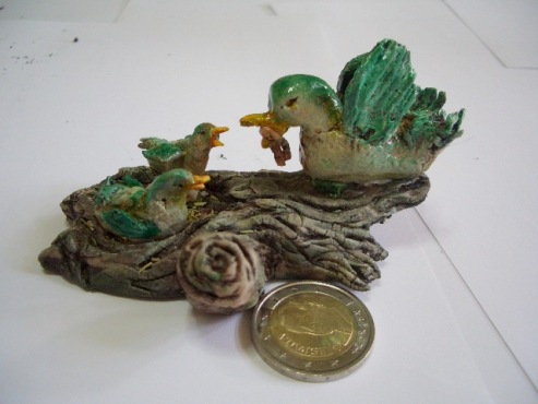

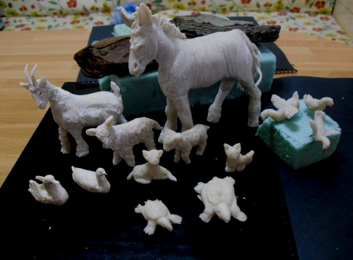

(animalitos.jpg)
(animales pintados.jpg)

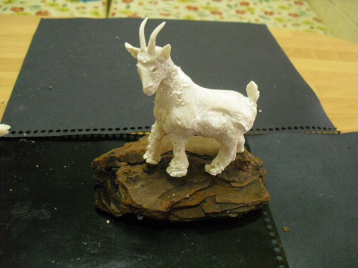

(cabra.jpg)

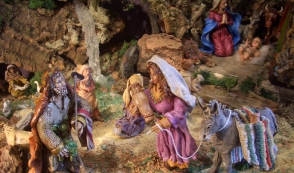

(aguadora..JPG)
(viejito y aguadora belen.JPG)

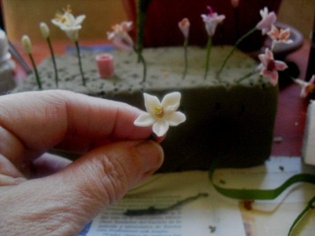

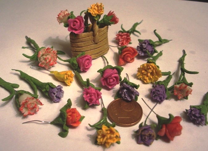

(flores pequeeeas.jpg)
(flores de almendro.jpg)

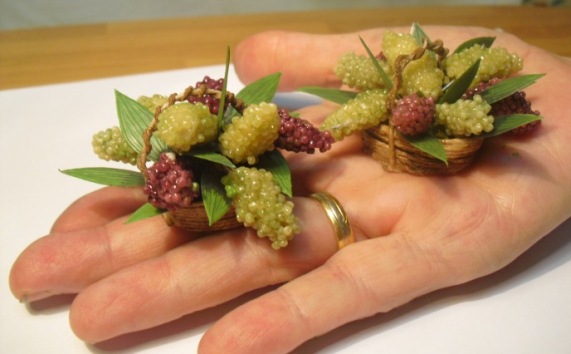

(cesta de uvas..JPG)

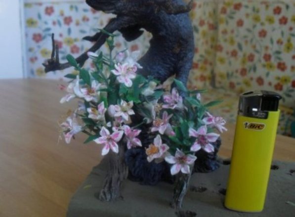

yo hice pajaritos , pan, unas tortuguitas, vivoritas alguna cosita mas , pero con la comprada,  me parece un buen material para hacer cosas chiquitas, es resistente , no necesita coccion , se puede colorear al amasar o pintar una vez seca.
A miim le gusta esto.
726
Guadalajara (España)
Isabel!! Pero qué idea más buenas! Me encanta cómo te ha quedado el cáctus. Y yo que tengo que hacer unos cuantos me vendrá muy bien
A ASSOR y miim les gusta esto.
