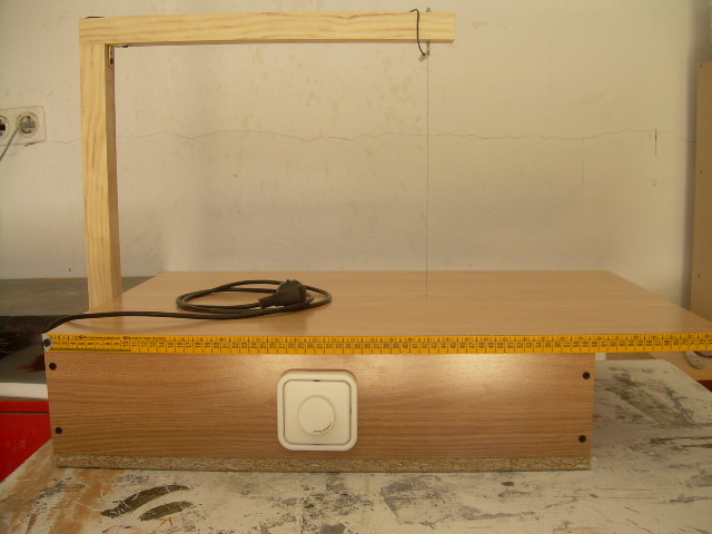

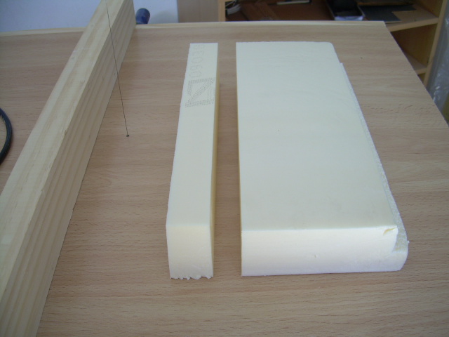

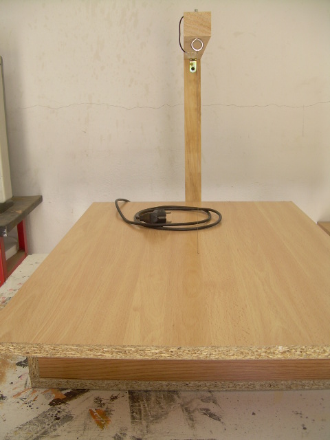

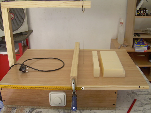

saludos,os pongo unas fotografias de la cortadora que me he fabricado con los consejos de los que ya la teneis a los cuales os agrasdezco el poner en este foro el como se fabricaba de lo cual me he veneficiado para fabricar la mia,que tal os parece funciona de maravilla unos cortes pefectos para poder ensamblar luego las piezas, otra vez gracias a todos

La cortadora está genial, felicidades, pero quisiera preguntarte, ¿qué has usado como tensor? ya que al tener el agujero del tablero tan justo, el hilo de nicron debe estar super tenso.
Yo me fabriqué una, pero cuando corto piezas grandes, el hilo se arquea un poco.

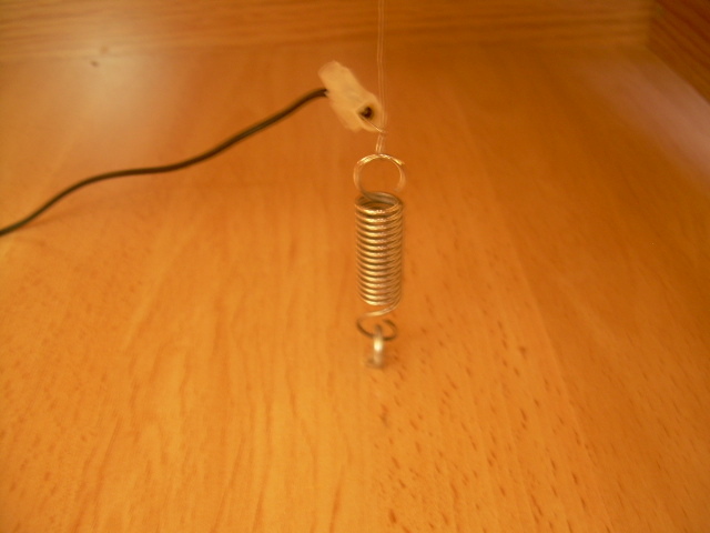

?que tal tocallo¿para el tensor del hilo he utilizado solamente un pequeño muelle y el motivo del taladro tan pequeño por el cual pasa el hilo de nicron es precisamente para evitar ese arqueo que se produce al cortar la placa, si puedo mañana te pongo una fotografia para que lo puedas ver,un saludo pepe para ti tambien antonio ?ya estaras rodeado de mantecados¿

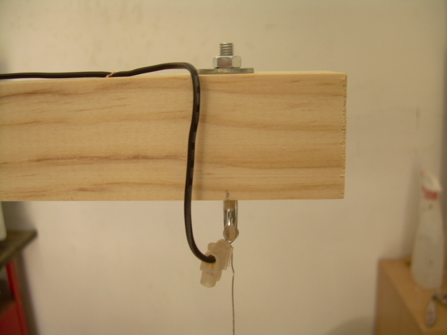

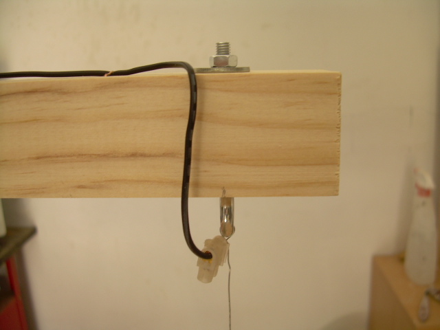

gandiero(pepe)te pongo las fotos que te dije ayer,veras que el muelle no tiene ninguna historia cuando pongo el hilo de nicron destenso lo de la parte superior en donde va enganchado el hilo al ponerlo intento tenzarlo lo mas posible y despues lo termino de tenzar con lo de la parte superior,te pongo tambien para que veas lo limpio que sale el corte un saludo

No veas no, ni una profecional, esta cortadora esta tela de bien, y muy bunea pinta, con su regulador, y su metro , guaaauuu, me encanto. mi enhorabuena.

Un detalle que no pude descifrar es el relacionado con la prensa que sujeta el trozo de madera que sirve de perfil para mantener las líneas rectas en el corte, la de color azul, podrias hablarme más o mostrar una foto que permita observar con precisión como aprieta esta prensa.
Si puedes hacerlo te lo agradecería, y se le echas una destapadita a la caja mucho mejor, asi vemos como hicistes por dentro con el regulador.

Hola mi buen amigo capi, enhorabuena por la cortadora tan chula que te has creado. Pero si mi vista no me engaña, el taladro que ha tenido que hacerle al tablero, para atravesar el hilo de micrón esta desprotegido y con la calor termina quemándose y a la ve el taladro se hace más grande. Si es verdad que la vista no me engaña te aconsejo que proteja el orificio. Un abrazo

saludo a todos,os contesto a los comentarios que me haceis,alex,las presas a las que te refieres son los mangos de dos sargentas de las tiendas de todo a 0,75 o sea los chinos y solo con girarlos se aprietan,andres,decirte que el orificio si esta protegido lo que pasa es que en la fotografia no se aprecia porque va por debajo del tablero le he colocado una cabesilla de radios de bicicletas que tiene la misma largura aproximadamente que el tablero base,rafa,te dire que con el alternador de la fotografia que puse de primera tube algun problemilla pero lo he cambiado por uno de esos que se les pone a los focos redondos de 12 v.que se suelen colocar en esas molduras que van por lo alto de las barras de los beres tiene una potensia de 4 av.y aunque el hilo que yo utilizo tiene una largura de unos 50 cm. asta el dia de hoy no se me a roto,por otra parte el regulador lo he quitado pues al ser el hilo tan largo no le hace falta,un abrazo desde dos hermanas
