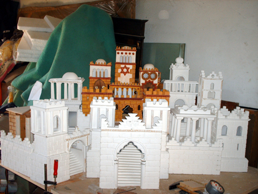

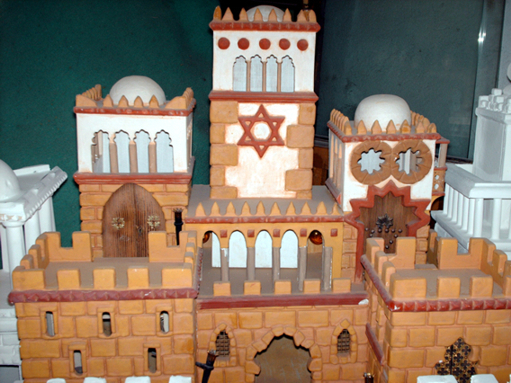

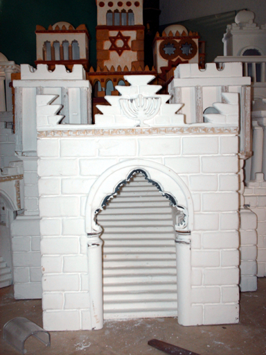

por fin las fotos del palacio ciudadela
66
Peñarroya Cordoba
Bueno haber si al tercera va la vencida

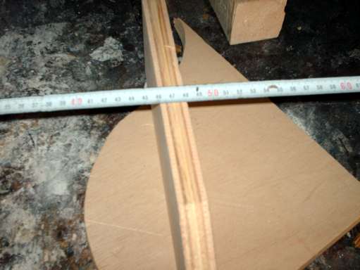

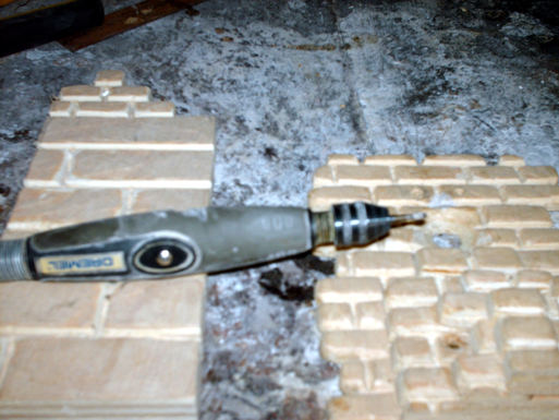

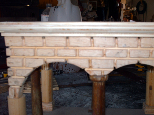

Empiezo por enseñaros la madera que uso

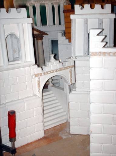

DEspues como la trabajo o tallo y la vista de un futuro edificio sin estucar

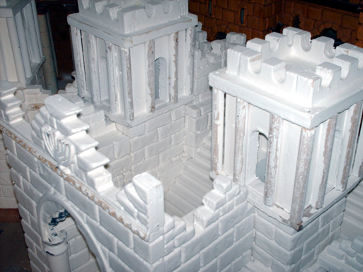

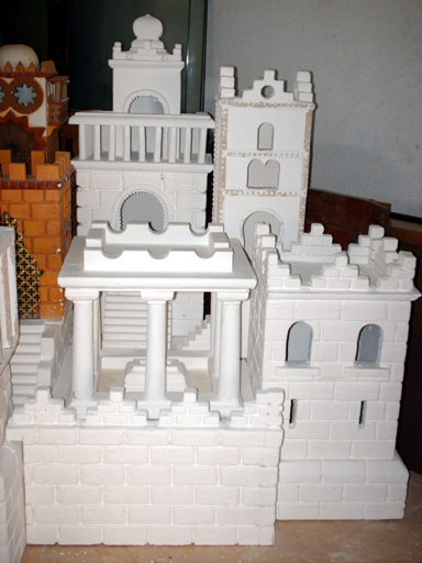

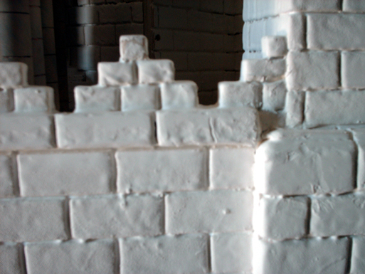

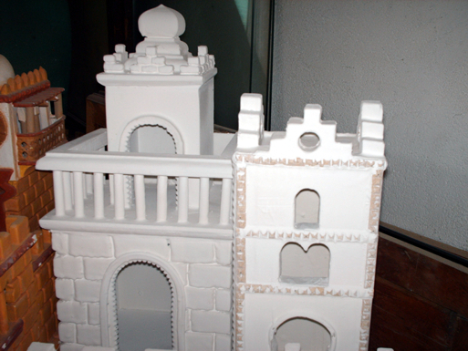

Acontinuacion detalle de la muralla estucado es decir el acabo sin policromar
despues unas vistabde como ha quedado el conjunto sin policroma y foto de mi antiguo castillo palacio de herodes
(madera.jpg)
(tallado1.jpg)
(futuro edificio sin estucar1.jpg)
(estucado 1.jpg)
(ciudadela completa.jpg)
(ciudadela entra principal.jpg)
(ciudadela entrada al sector romano.jpg)
(vista del templo con altar.jpg)
(vista entrada principal.jpg)
(vista parcial torres.jpg)
(antiguo palacio herodes.jpg)

23
asturias
Quisiera saber con que material y que tecnica usar en el estucado.
GRACIAS, Y UN SALUDO
66
Peñarroya Cordoba
Te explico; el proceso de estucado es el mismo se se hace para estucar imagenes de virgenes,cristos ,etc; edsta misma tecnica se usa para dar la base donde se da pan de oro fino ( oro autentico); como se hace te esplico:
Materiales:
Cola de conejo y Sulfato Calcico ( las dos cosas las puedes comprar en una drogueria que tenga solera es decir antigua)
Preparacion: Cojes una parte de cola de conejo (tiene el aspecto de pienso granulado) y la pones en diez partes de agua, durante 24 horas.
Como veras puja mas que los garbanzos en remojo; osea que se te ha llenado el cacharro; bien ahora tomas una parte de la cola de conejo hidratada y la pones en tres partes de agua; lo calientas sin que llegue a hervir para que se disuelva la masa gelatinosa en que se ha convertido la cola.
Cuando este caliente ( sin hervir es primordial, sino se descompone) vas añadiendo sulfato hasta que adquiera la consistencia de una papilla clara, se filtra con una media
y se da a pistola
Antes, si es madera habremos dado una mano de cola sola sin sulfato, si el material sintetico no daremos nada
Una vez seco se puede lijar pintar etc
Es una tecnica ancestral y artesanbal utilizada hoy en dia por artesanos imagineros y doradores
Se me olvidaba una cosa el estuco se cuaja si se enfria para volverlo a licuar, pero siempore siempre sin que cueza
y una cosa mas no se pone duro hasta que no se seca totalmente
