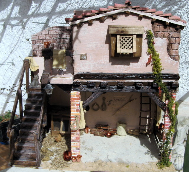

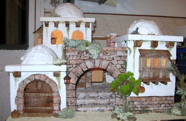

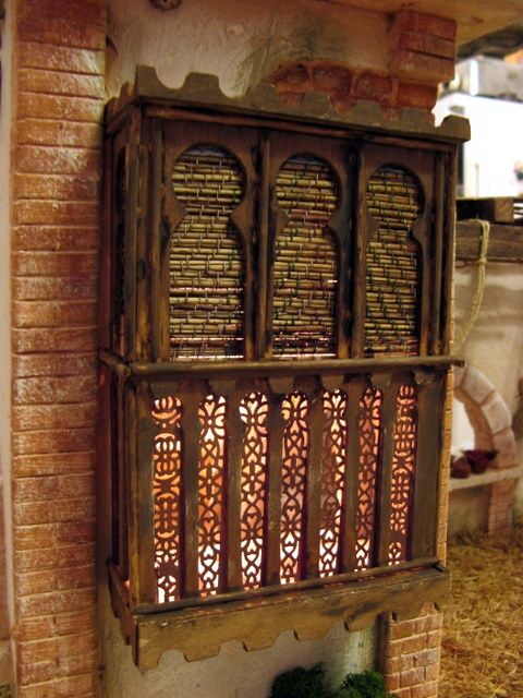

Aqui te envio estas tres fotos, espero que te sirvan de algo.
El balcón más grande ya esta un poco más elaborado, serrando la madera de balsa con la sierra haciendo los arcos y cubriendolos con esterilla de las playas en la parte de arriba y varillas de abanico en las de abajo.
Un abrazo.
