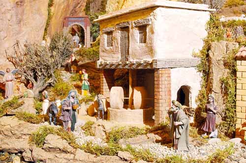

Te incluyo una foto de mi molino con burro en movimiento por si te sirve de ayuda. Para que el burro se mueva, el motor está escondido en el interior de la casa y pone en movimiento el eje vertical del molino; como a este eje, están sujetas las dos piedras (que en mi caso están realizadas con porexpán de alta densidad, el de colores), estas mueven al burro que está sujeto al conjunto. Es importante que sujetes al burro lo más proximo posible al suelo, pero sin que llegue a tocar, para que pueda deslizarse sin obstruir el movimiento natural del motor.
Si te queda alguna duda, cuando desmonte el belén de este año, puedo hacerle unas fotos más detalladas del mecanismo que une el motor con el eje del molino, aunque en realidad, no tiene ningún misterio, sólamente debes sujetar el palo al motor para que se mueva.
Esperando que te sirva, recibe cordiales saludos.
