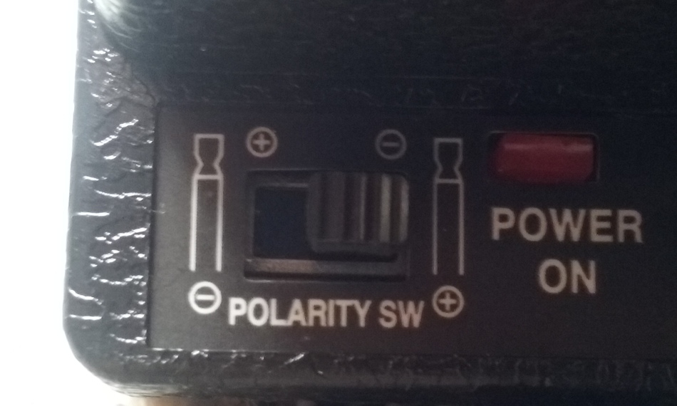

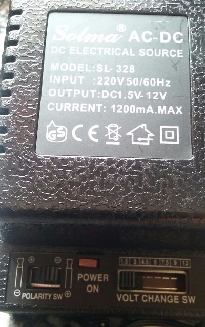

Hola he recojido una fuente de alimentación o adaptador segun como le llameis para el fin de conectar LEDs a 12v.
Bien tengo unas dudas que me gustaria saber y que me aclarasen:
1- Esta fuente tiene un botón que pone polaridad y no se para que funciona si ponemos el boton en una posicion o en otra.
2- Como esta fuente nos da corriente continua me pregunto si es necesario ponerle un puente rectificador ademas de un condensador. Según he leido por ahi dicen que la corriente continua es mas "pura". Siendo asi como se debe conectar el condensador y de que valor seria. Me gustaria que me lo aclarasen y si es posible mediante algun esquema.

2824
El conmutador de polaridad te lo dibuja exáctamente, a la derecha -posición que tiene en la foto- te da pot el conector central el negativo y por el externo -el más largo- el positivo. no necesits nada más. de todas formas no tienes problema con los led, si no funcionan cuando los conectes, invierte la polaridad con el conmutador. Suerte.

O sea que atraves de ese boton podemos cambiar la polaridad a los leds en este caso, sin necesidad de cambiarlos, exacto??
2824
Esto es, correcto.

Algeciras
2- Como esta fuente nos da corriente continua me pregunto si es necesario ponerle un puente rectificador ademas de un condensador. siendo asi de cuanto seria el condensador y su posicion en el circuito.
  no necesits nada más  Quiere decir: como la fuente te da 12 voltios de corriente continua y los led funciana a 12 voltios de corriente continua   no necesits nada más,  Ni condensador ni rectificador, osea enchufar los led a la salida de la fuente.

Ok perfecto eso queria oir jeje gracias por la aclaración compañero
