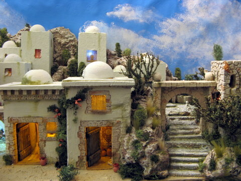

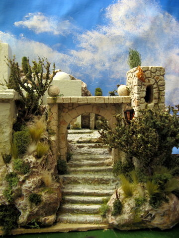

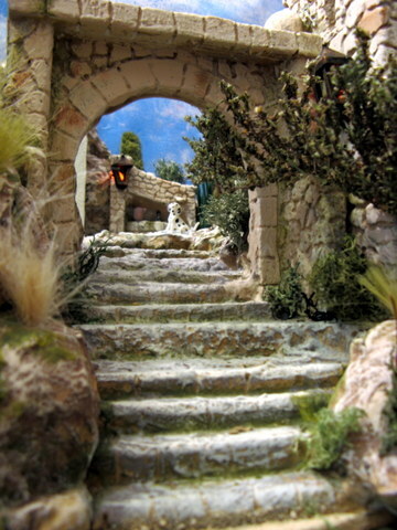

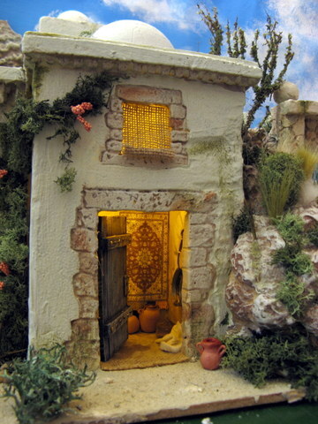

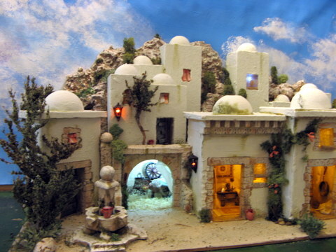

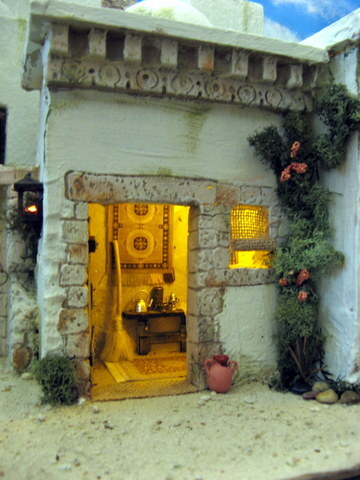

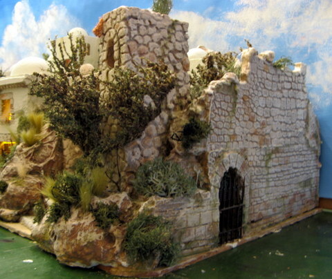

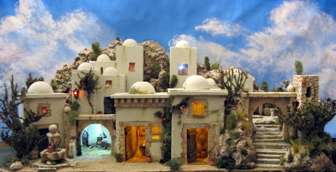

Mi último trabajo. Se trata de un pueblo con tres casas en primer plano al pie de una plaza con una fuente. En el lado derecho sale una escalinata con un arco que lleva a la parte alta del poblado formado por una pequeña replaceta con otra fuente y varias casas.
El conjunto esta construido en dos bloques de 50 x 45 cms cada uno.
Espero que os guste.

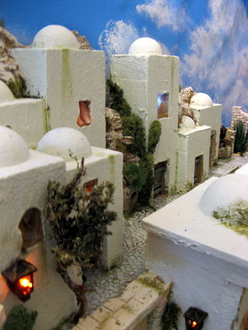

Ya te he dicho en alguna ocasión lo que admiro tus creaciones. Este poblado es una maravilla, así que enhorabuena. Tengo una pregunta, que material has utilizado para cubrir las fachadas y te queden tan lisas?

DSardinero. cuando empecé en este mundo empleé escayola, pero se seca enseguida, no te da tiempo a trabajar bien y se rompe con facilidad en las capas delgadas. Así que después de consultar mi cuñado que es albañil empleo "pegamento de excayola" que se vende también en sacos de 5 kgr. Es como la excayola pero tarda mucho en secar. alrededor de 24 horas, por lo que haces una masa bastante liquida con ella y vas pintando las fachadas. Posteriormente y una vez seca siempre le doy una capa de cola para endurecerla más y que no se rompa.
Pero para trabajos bien terminados ahora empleo porexpan estruido que tiene mucha más densidad y puedes trabajar estupendamente , y luego solamente necesita la pintura.
