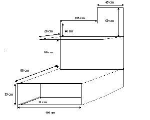

Con estas medidas del espacio del que dispongo y más o menos este planteamiento, me gustaría que me dijeráis que medidas de figuras me vendrían mejor, ya que tengo que comprar el misterio y los pastores del primer plano y me gustaria hacerlo bien. Muchas gracias por anticipado

Margonis en mi modesta opinion, en una base de 70 centimetros por 40 centimetros, puedes hacer un belen con figuras de 8 centimetros todo abierto un pequeño pueblo estupendo, ahora bien tambien puedes hacer una composicion con el misterio y un par de pastores de 20 centimetros. Todo ello esta en funcion de lo que tu quieras hacer donde lo vas a colocar y el sitio que tengas para poner.
Y como tienes que comprar las figuras estupendo.
Las figuras, es lo unico que determina el tamaño del belen/diorama, las alturas de las casas, las puertas, murallas, etc.
548
Creo que este año voy a optar por poner figuras como mucho de 11 cm para poder hacer un pequeño pueblo. Otros años he puesto figuras más grandes pero tengo ganas de cambiar, ya os iré enseñando como va quedando.

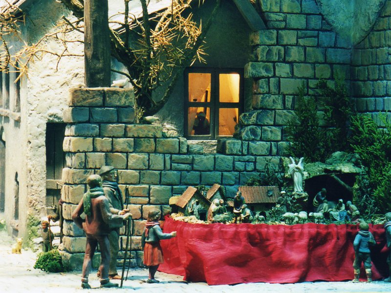

Margonis, te pongo una foto para que veas una construccion, que es un pequeño belen dentro de otro belen, esto va por los tamaños de las figuras. Las figuras grandes son de 12 centimetros.

Es una foto preciosa, gracias Julen
280
Cáceres- Montehermoso-ESPAÑA
Esta foto es preciosa.
Pero, ¿de cuánto son las figuras pequeñas?
