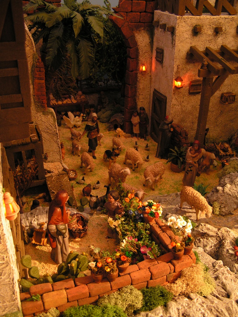

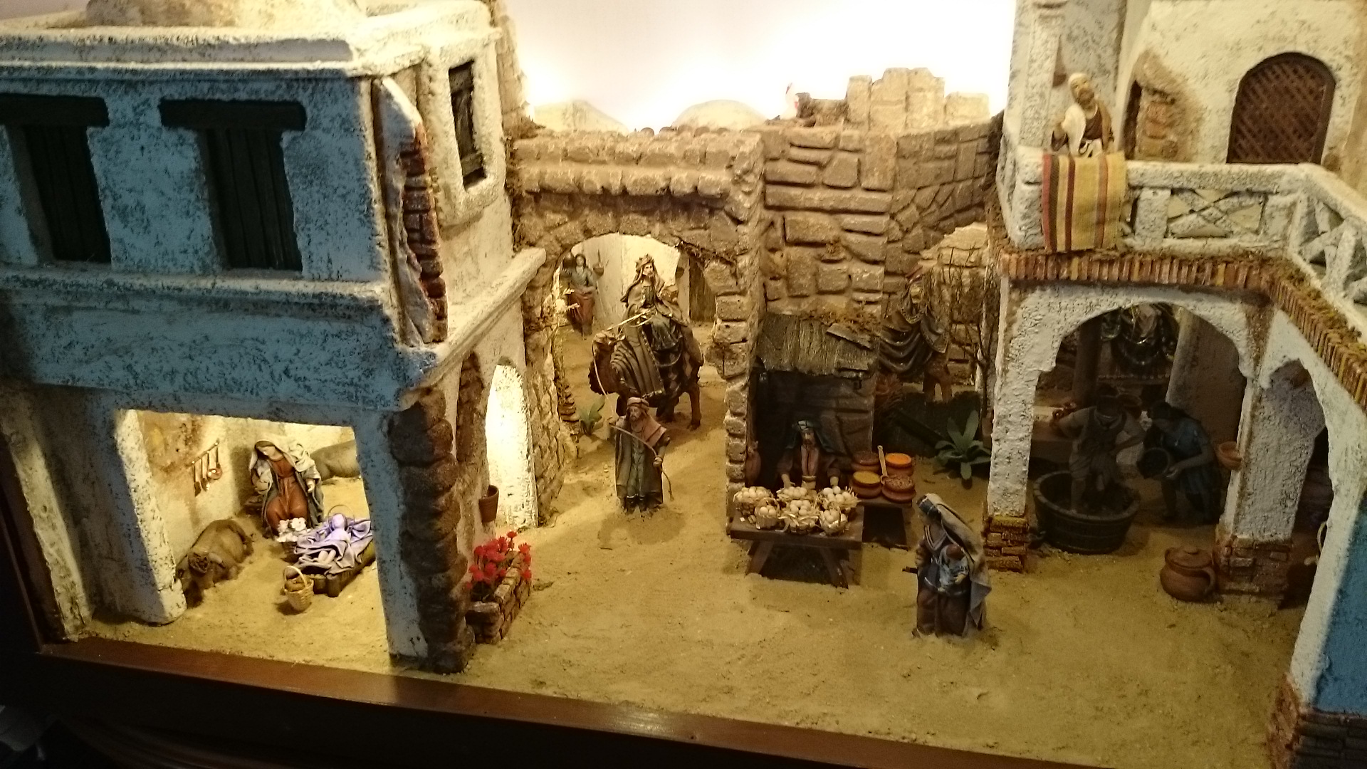

No pongo fotos porque este año aún no he empezado nada, como mucho podría poner alguna del anterior como esta...
Os agradecería opinarais sobre la calidad del trabajo y sobre la famosa profundidad.

Tienes tablas como para que tú puedas conseguir lo que quieras, en la segunda fotografía lo demuestras con el arco y los árboles, haz pruebras y verás, pero hazlas también con el espejo, vale?.... que tengas suerte.

En mi humilde opinión...ese fondo tan abierto deberías cerrarlo de alguna manera...con algún tipo de muro,edificación o casas que ayudaran a dar sensación de profundidad, de forma que solo a través de un arco se viera un trocito de cielo con sus montañitas o algo así...además de ir elevando el suelo conforme te alejes, los laterales de los edificios también deberían estar un pelín en linea con el punto de fuga de la zona fondo, en fin...que yo repasaría muy bien el MEGACURSO DE PERSPECTIVA de José Manuel...cerraría el fondo, haría una calle que sirva para llevar la vista a ese último plano y poco más. Con ese metro que dispones, lo puedes conseguir.
Y de paso, tampoco estaría mal...ver y ver y ver y ver cosas de los demás, pues de ahí puedes sacar muchas ideas y posibles soluciones.
Yo quitaría alguna figura y ovejas , en el segundo plano figuras más pequeñas y en el tercero más pequeñas todavía .
Y sobre el fondo tiene razón curro hay que poner paisaje ,otra solución es hacer una calle detrás del arco y poner un espejo entre el arco y la pared de la calle de una forma oblicua así se reflejara una foto con montañas y el cielo ,esa foto la habrás puesto al fondo d e la calle y se reflejara en el espejo , esa e s mi modestísima opinión, seré osada dando consejos, seguro que no te enteras de nada, pero mi buena voluntad ...............eso si que lo entiendes

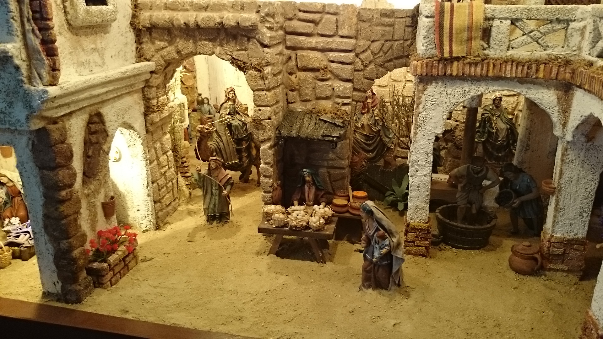

La lejanía tambien se consigue ademas de achicando los segundos y terceros planos, poniendo la embocadura, el primer plano, mas alto y a la vez que se va disminuyendo, o lo que es lo mismo metiendo segundos planos, le vas bajando de altura, asi ganas mucha profundidad y los espejos son fundamentales para ello.
167
Cordoba
Mire a ver si le sirve de ayuda, este es mi Diorama de 2013, mide 1,30 cm ancho, 73 cm alto y 80 cm fondo, no es el ejemplo que le puse, pero en primer plano, delante del arco, las figuras son de 14 cm, los reyes son de 12 y la mujer que se ve a la izquierda del rey del arco es de 10, todo esto junto a ir disminuyendo las construcciones es lo que da sensacion de lejania, si necesita mas ayuda contacte conmigo.
