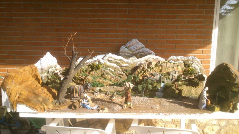

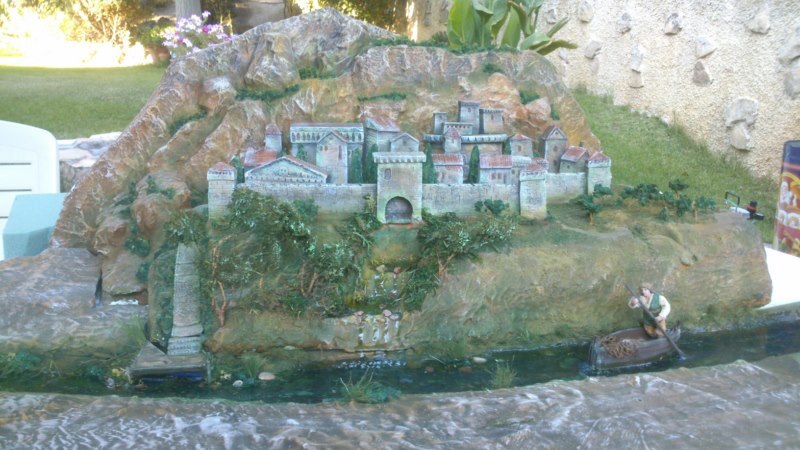

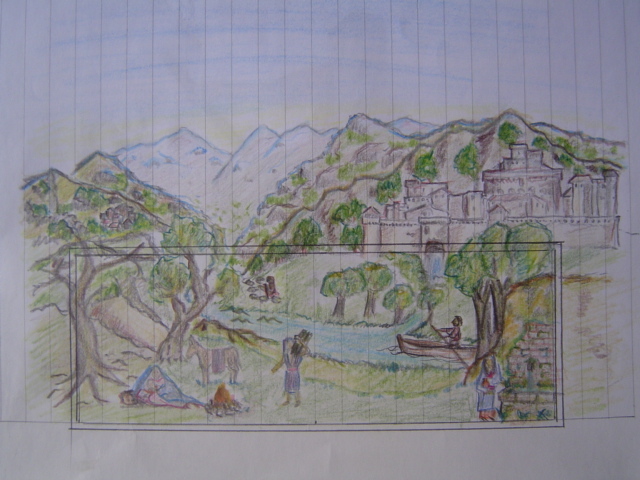

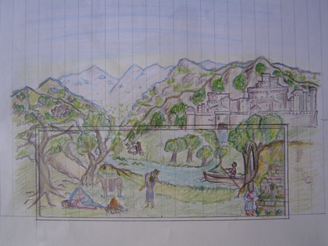

Este año el planteamiento del belén que he hecho ha sido diferente al del año pasado, la diferencia principal es que en este belén no hay edificios, con excepción de la ciudadela y del pequeño pueblo en lejanía.
La idea está sacada de un cuadro de Anivale Carracci (italiano barroco) en el que como podreis apreciar, es básicamente un paisaje.

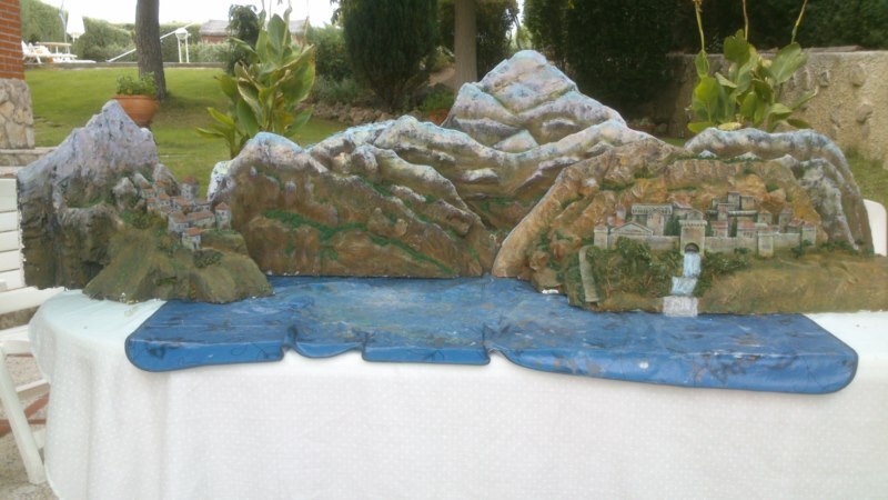

Yo he cambiado varias cosas del paisaje y he añadido algunas otras para poder encajar la escena a la idea final que yo tenía. Para ello he tenido que incorporar unas montañas, y un pequeño pueblo alpino, inspirado en los pueblos italianos de los Alpes como un giño al autor del cuadro que era italiano. Si bien he respetado el rio, el barquero, las palomas volando y la ciudadela.

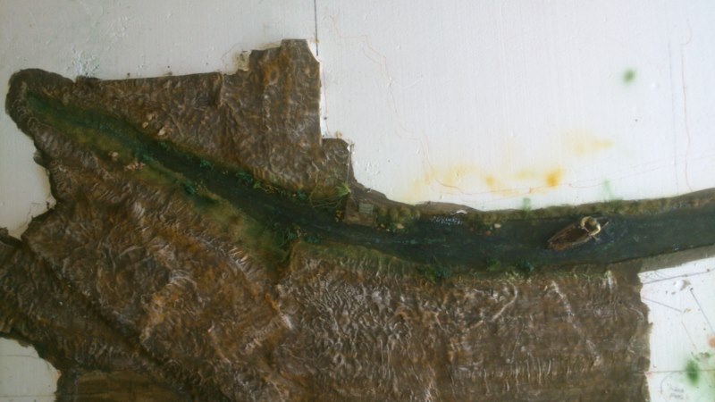

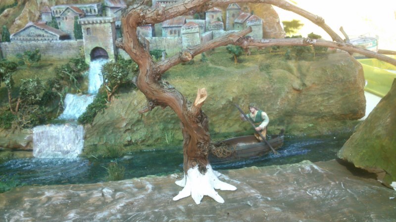

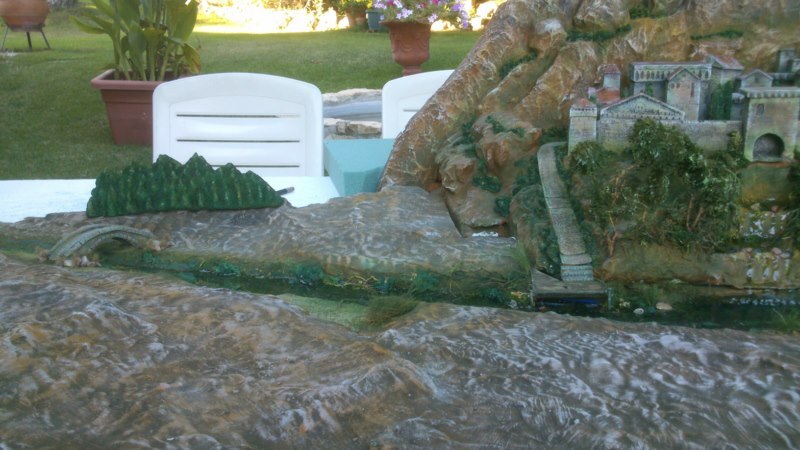

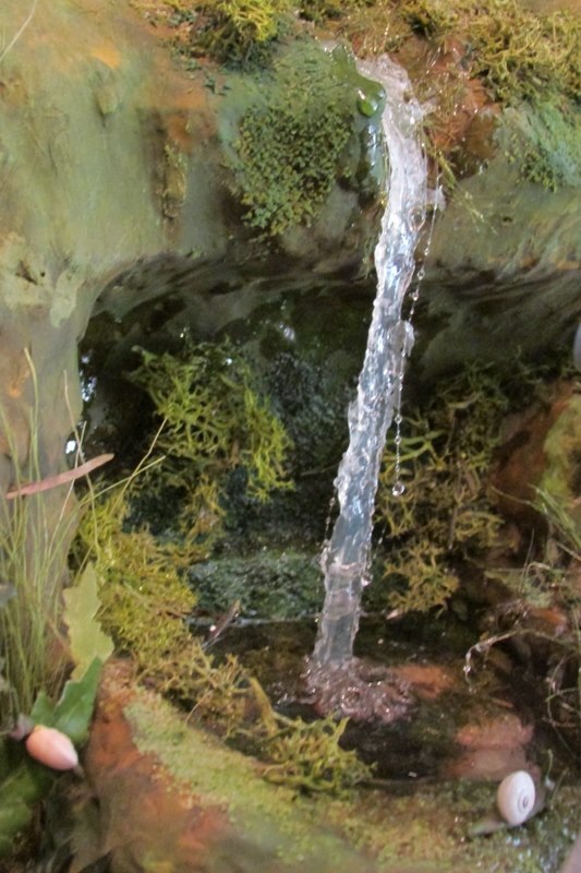

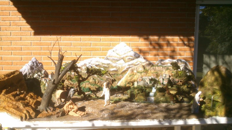

He incorporado en este belén, técnicas de modelismo, especialmente para hacer el rio y la fuente o manantial, para lo cual he utilizado materiales que se utilizan en el modelismo, como son las resinas y los efectos de agua.

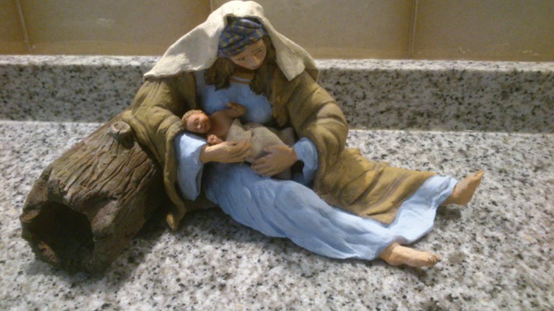

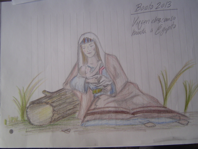

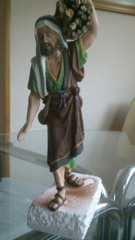

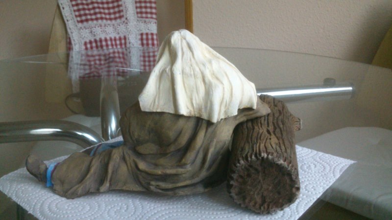

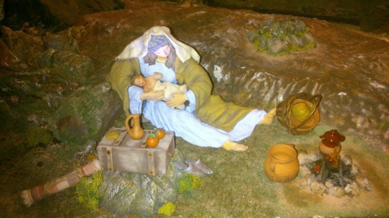

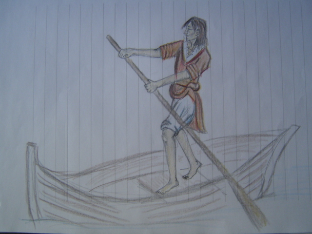

También para formar la escena que yo tenía en mente, he tenido que modelar a la Virgen recostada en un tronco y a un barquero, así como tunear una figura de un pastor y convertirla en San Jose cargando leña.

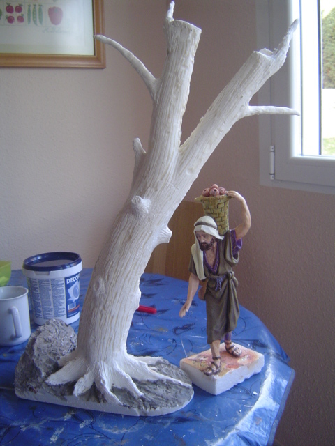

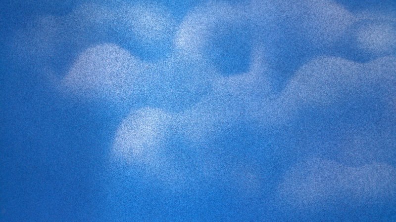

Para el paisaje he utilizado principalmente porex extruido, escayola y para la yerba, principalmente he utilizado ovillos de mar (otra técnica muy utilizada en modelismo).
La pintura se realizó utilizando tierras y pigmentos, con retoques de acrilicos pintados con aerógrafo, que a mi humilde entender, con el aerógrafo se obtienen unos matices que son bastante dificiles de crear con pincel.

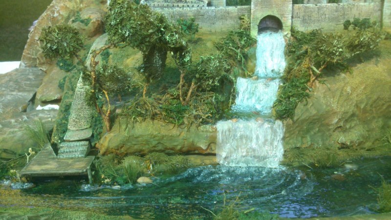

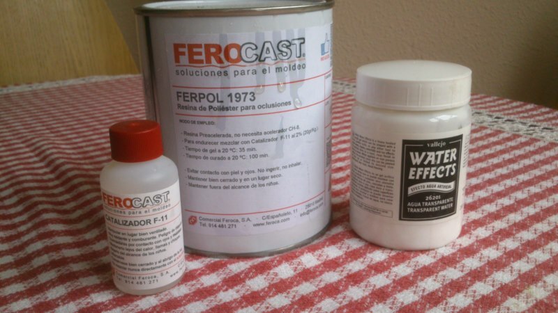

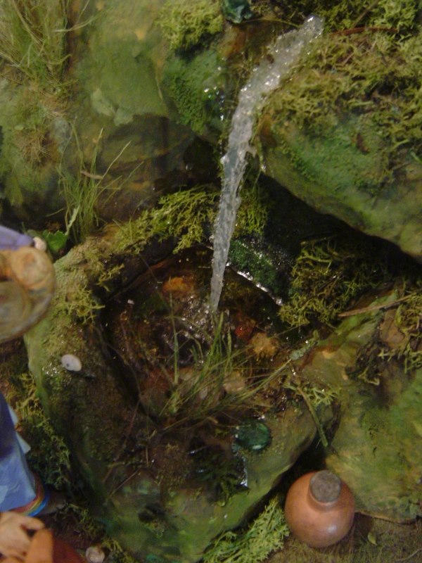

El río y el manantial, como ya os indico están hechos con resina de oclusión a varias capas (os pongo la foto para que veais la marca que utilizo) con catalizador y los chorros de agua, asi como la cascada y los efectos de oleaje y salpicaduras, están hechos con Watter Effects, producto que también se utiliza en modelismo.

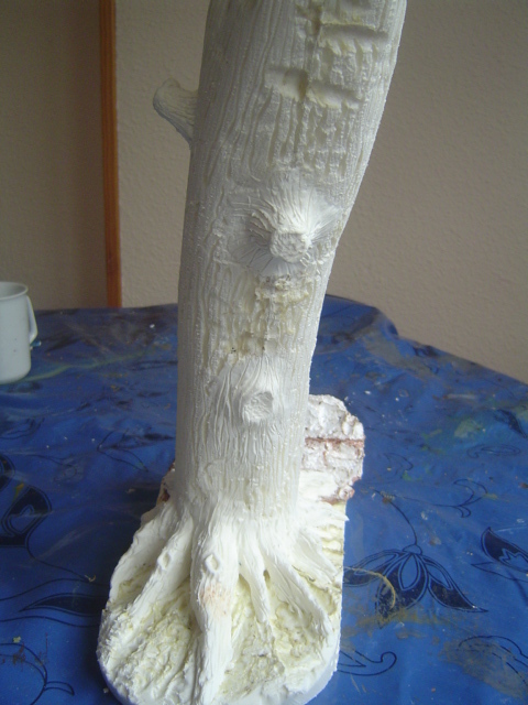

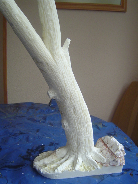

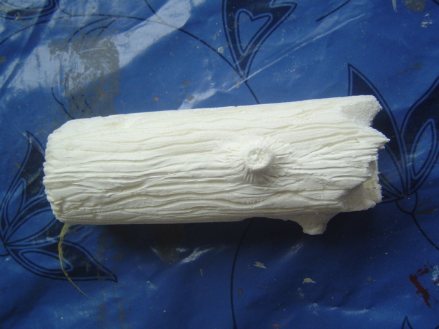

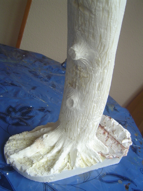

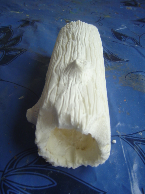

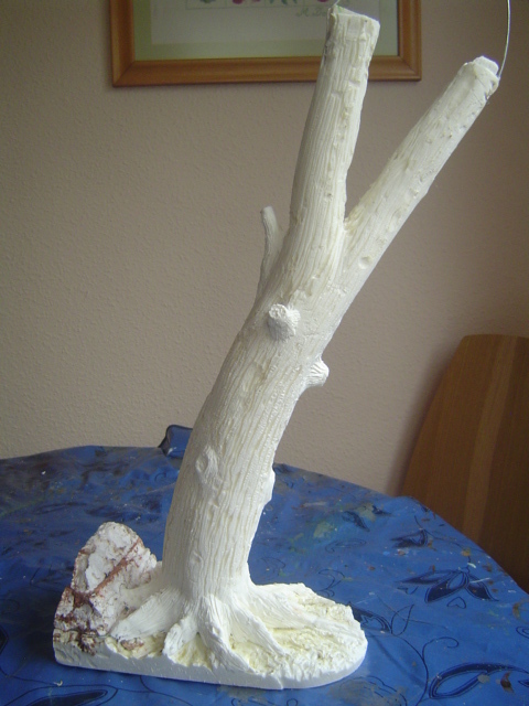

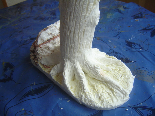

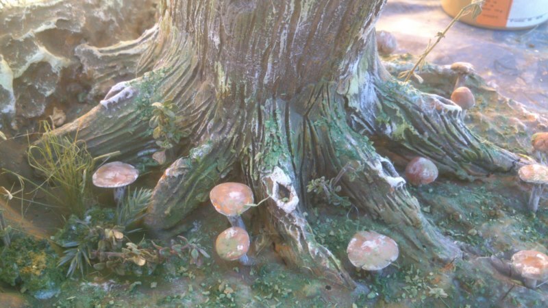

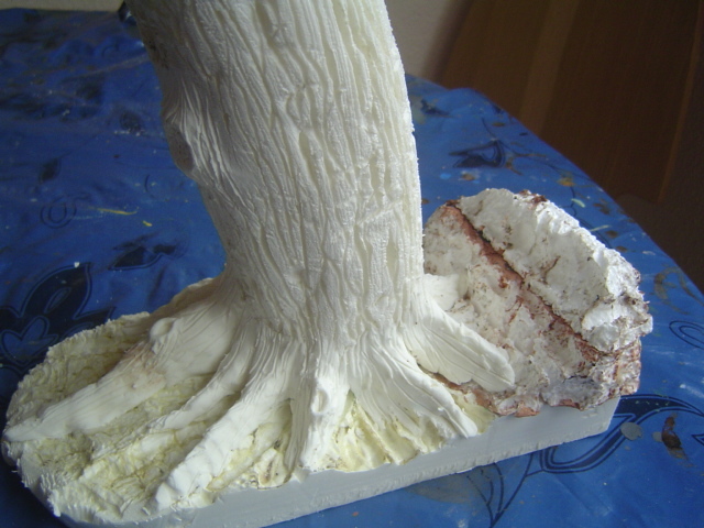

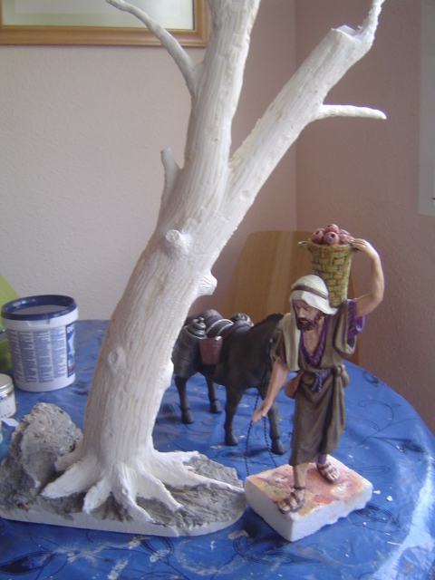

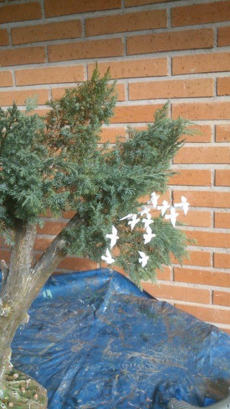

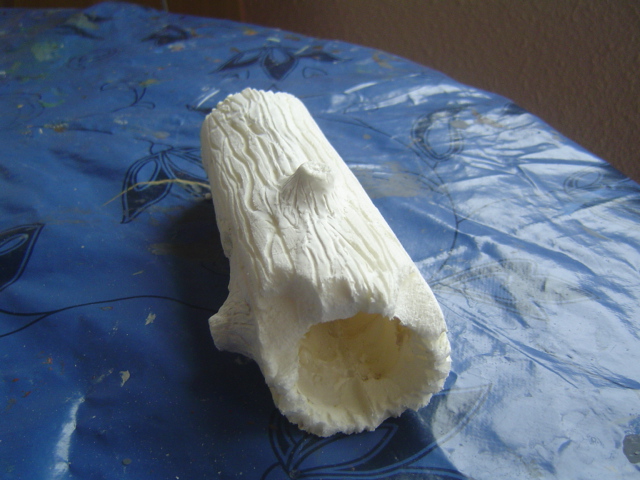

El arbol principal (el mas grande) y el tronco, los hice con porex extruido y los tocones, raices y brazos con masilla Fimo Light.
Perdonadme que no ponga un paso a paso formal de las contrucciones pero no tengo fotos del paso a paso, pero si os subo fotos para que veais como he ido encajando los modulos que componen el belén.
Nada mas, solamente agradecer a tantos y tantos amigos las muestras de aprecio y los consejos que me han dado y en especial a mi gran amigo Santiago Moltó quien me introdujo en el mundo del modelado de figuras y de paso en algunas técnicas de modelismo.
Cualquier pregunta que tengáis, no dejéis de hacerla, pues estaré encantado de aclarar las dudas y asi de paso servirán para otros amigos del foro que quieran obtener información de algún punto en concreto.
Muchas gracias por vuestra atención.
(HUIDA A EGIPTO.-ANNIBALE CARRACCI.-BARROCO.jpg)
(Boceto de belen con embocaduraaÃ.JPG)
(Boceto virgen.JPG)
(Boceto de barquero.JPG)
(La virgen terminada.jpg)
(Ubicacion de la Virgen en el belen.jpg)

(El rio y el barqueto.jpg)
(Encaje ciudadela con rio.jpg)

(Encaje de cascada con remolinos del rio.jpg)

(Encaje de montaaÃas.jpg)
(Encaje de modulos con figuras pintadas a falta de terminar modulo del arbol.jpg)
(Prueba de encaje de modulos y figuras sin terminar.jpg)
(Sam Jose tuneado.jpg)
(Arbol en proceso.JPG)
(Detalle lateral del arbol.JPG)
(Pie del arbol en proceso.JPG)
(Detalle del pie del arbol.JPG)
(Forma base del arbol.JPG)
(Arbol para pintar.JPG)
(Arbol principal con palomas.jpg)
(Setas terminadas y pie de arbol.jpg)

(Tronco a lo largo.JPG)
(Tronco parte delantera.JPG)
(Tronco.JPG)

(Nuebes pintadas en celaje.jpg)
(Resina, catalizador y efecto agua.jpg)

Adjuntos Boceto virgen.JPG (143KB - 186 descargas)

Adjuntos La virgen terminada.jpg (81KB - 205 descargas)

Adjuntos El rio y el barqueto.jpg (62KB - 216 descargas)
Adjuntos Encaje ciudadela con rio.jpg (97KB - 178 descargas)

Adjuntos Encaje de cascada con remolinos del rio.jpg (104KB - 191 descargas)

Adjuntos Sam Jose tuneado.jpg (53KB - 190 descargas)
Adjuntos Arbol en proceso.JPG (163KB - 179 descargas)
Adjuntos Detalle lateral del arbol.JPG (167KB - 178 descargas)
Adjuntos Pie del arbol en proceso.JPG (148KB - 183 descargas)
Adjuntos Detalle del pie del arbol.JPG (150KB - 181 descargas)
Adjuntos Detalle lateral del arbol.JPG (167KB - 197 descargas)
Adjuntos Forma base del arbol.JPG (167KB - 207 descargas)
Adjuntos Arbol para pintar.JPG (162KB - 227 descargas)

Adjuntos Setas terminadas y pie de arbol.jpg (95KB - 198 descargas)

Adjuntos Tronco a lo largo.JPG (149KB - 193 descargas)
Adjuntos Tronco parte delantera.JPG (154KB - 196 descargas)
Adjuntos Tronco.JPG (163KB - 167 descargas)
Adjuntos Parte trasera de la virgen y tronco.jpg (59KB - 161 descargas)

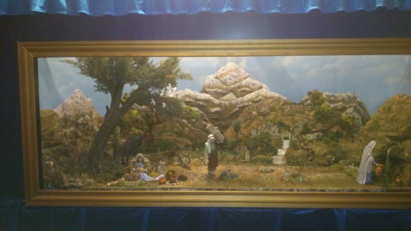

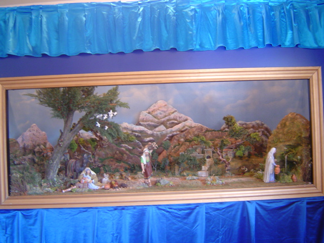

Os subo las fotos del belén terminado que faltaban
(Vista frontal de belen a travvÃs de embocadura.jpg)
(Belen terminado.JPG)
Adjuntos Vista frontal de belen a travvÃs de embocadura.jpg (62KB - 200 descargas)
Adjuntos Belen terminado.JPG (147KB - 160 descargas)

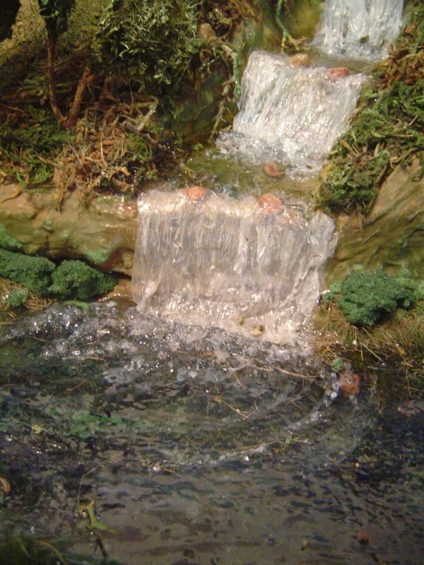

Me gusta tu PaP Y tu belén, como has hecho la cascada ,el agua parece d e cristal..seguro que estoy equivocada
1609
Alalpardo (Madrid)
Gracias Carmen por tu opinión.
La cascada así como el chorro del manantial están hechos con Water Effects (producto de modelismo cuya foto pongo mas arriba) y el agua del rio asi como la del estanque del manantial están hechas con Resina de Oclusión con catalizador (también aparecen en la misma foto arriba incluida).
Para que puedas apreciar la transparencia y el efecto de agua, asi como de las ondas, te pongo fotos del belén que están en el Album correspondiente.
Si quieres conocer algo mas sobre esta técnica, y si alguien tiene interés de saber como se utilizan estos productos, trataría de hacer un paso a paso mas adelante, pues de este trabajo no tengo mas fotos que la del mismo terminado.
(Cascada cayendo al rio [800x600].jpg)
(Detalle manantial [800x600].jpg)
(Manantial y estanque [800x600].jpg)
Adjuntos Cascada cayendo al rio [800x600].jpg (132KB - 197 descargas)
Adjuntos Detalle manantial [800x600].jpg (102KB - 179 descargas)
Adjuntos Manantial y estanque [800x600].jpg (110KB - 161 descargas)

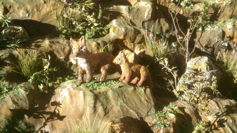

Gilda efectivamente tuve que modelar la Virgen, asi como el barquero y los zorros, y si vas al album o al hilo de este belén podrás apreciar que también tuve que modelar: ardillas, un ratoncito, una abubilla, un buho, ovejas en la lejanía, un perro pastor, las zapatillas de la Virgen, etc. etc. El belén estaba (digo estaba pues está ya desmontado) lleno de detalles pero que tu puedes verlos bien en el album o bien en el hilo de nuestros belenes.
