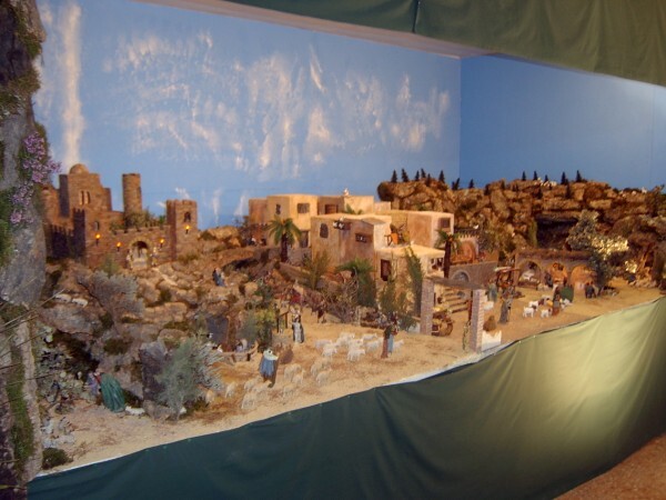

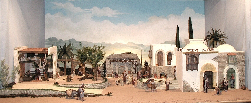

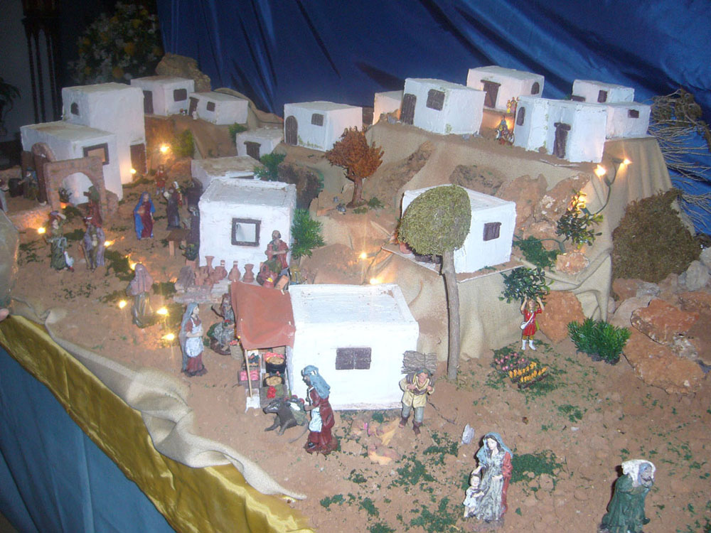

4310
pueblecito de sevilla
por si te cirbe,,
(me guste el planeamiento belen.jpg)
(prueba frota de belen,,,.jpg)
(Mosteiro0 un belen presioso todo de frente..,,,,,,.jpg)
(el pueblo me gute.jpg)
Adjuntos me guste el planeamiento belen.jpg (70KB - 972 descargas)
Adjuntos prueba frota de belen,,,.jpg (123KB - 536 descargas)
Adjuntos Mosteiro0 un belen presioso todo de frente..,,,,,,.jpg (209KB - 2508 descargas)
Adjuntos el pueblo me gute.jpg (211KB - 359 descargas)
