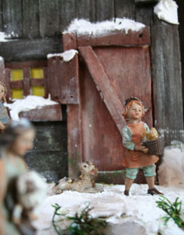

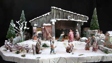

hola bienvenido Selevis,yo hice un belen de pequeñas dimensiones nevado,utilizé una pasta muy blanquita y con algo de granulado que vendían,ahora no la encuentro,la coloqué en sitios estrategicos y el resultado no es del todo malo,pero me gustaría saber hacerlos nevados de un modo mas simple,me dio mucho trabajo,de hecho tenía pensado preguntarlo en el foro y tu me lo has recordado.un saludo.
(Copia de belen 5.jpg)
(Copia de belen 5.1.jpg)
Adjuntos Copia de belen 5.jpg (46KB - 161 descargas)
Adjuntos Copia de belen 5.1.jpg (44KB - 171 descargas)
