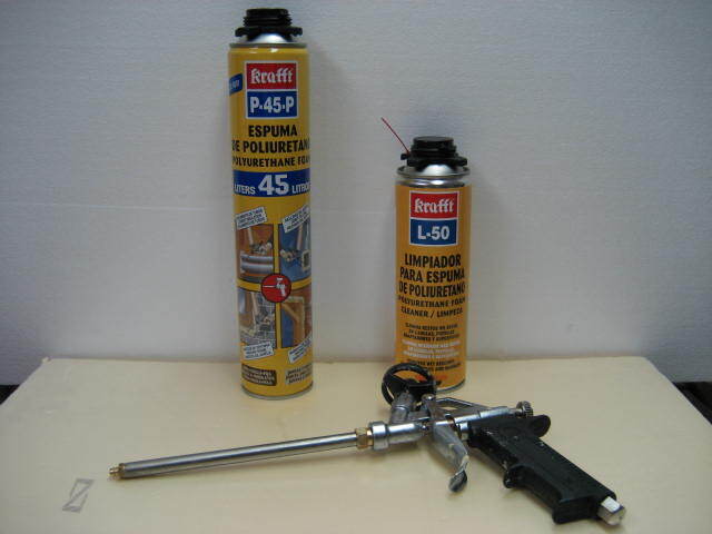

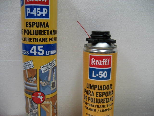

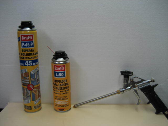

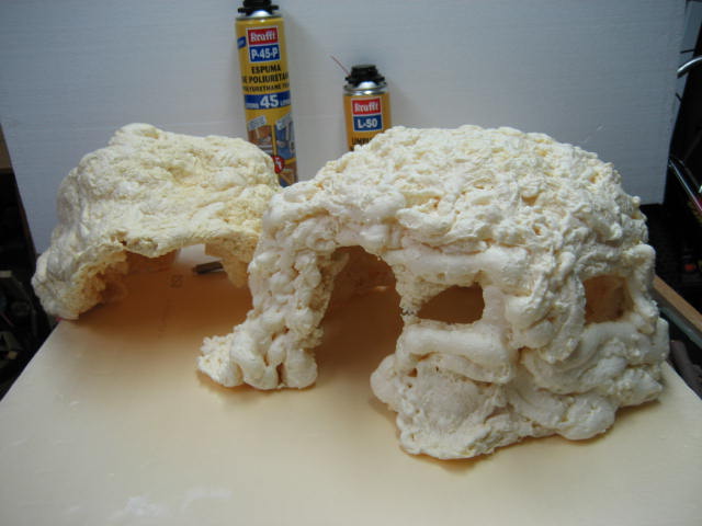

   Siguiendo los consejos y explicaciones de nuestros amigos valencianos Lolapag y Laor, me he decidido a experimentar con la espuma de porexpan,para lo cual he comprado la pistola aplicadora, el spray de espuma y no menos importante el limpiador pues sin el, a la primera aplicación quedaria inutilizada la pistola al obstruirse su calibre.Aunque he hecho algo(pongo una foto de una especie de gruta), no tengo la suficiente experiencia en este material como para explicar su aplicación lo cual dejo a los más entendidos.Pongo las foto y precios de lo comprado.
Foto 1........Muestra la pistola(19,95 euros)El bote de espuma de 750ml(4euros)El limpiador(10 euros)

Me recuerda al casco de Dar Beider o como se escriba
672
Madrid zona oeste.
Oriente - 12/10/2006 12:42 Me recuerda al casco de Dar Beider o como se escriba
   No eres el único,nosotros incluso nos lo hemos puesto en la cabeza.
   Incluso poniendole un poco de sirope de chocolate.....
Modificado por JOSEFO. 18/10/2006 23:49
502
Hola Josefo, sólo te ha faltado darle forma con las manos (con guantes mojados con gel).
Pero para ser la primera vez esta bien.
Saludos Lolapg.
1386
---- Gran Canaria
hola Lolapg eso del guante mojado, lo podrías explicar mejor. me parece un comentario nuevo del que no hemos hablado nada en el foro.
672
Madrid zona oeste.
 No,si el caso es que le dí forma con los guantes mojados en agua con lavavajillas y no me gustó mucho pues interrumpia demasiado la reacción y lo retraia mucho,por lo que luego le dí otra capa y ya practicamente no lo toque.Cuanto me gustaria ver a algún entendido manejarlo.O un buén paso a paso.A ver si alguién se anima....

.- Aunque a Josefo no le va a gustar, yo aconsejo a aquellos que comienzan con la espuma de poliuretano, no gastar en comprar la pistola, no tiene ninguna ventaja en comparación al bote con boquilla plastica, incluso esta se puede recortar e incluso utilizar una sola boquilla para varios botes...en cuanto a la pistola hay que comprar los botes que se puedan acoplar a ella, con lo cual estamos sujeto a una marca determinada.
672
Madrid zona oeste.
 No Juan, no me molesta, lo de la pistola lo pongo como mera información;aunque en realidad si tiene ciertas ventajas que podrian amortizar su precio inicial, se puede gastar solo la espuma que te haga falta en un momento o lugar concreto,pues como se puede limpiar inmediatamente,no te bloquea la salida,cosa que al menos a mi con los otros tubos,amenos que lo utilices en su totalidad de una sola vez,no los aprovechas ya que se obstruyen a la mínima,no dejando salir el resto del producto cuando lo quieres utilzar más tarde.Por otra parte la medida de la rosca de los tubos creo que es estandar,yo he comprado varios de distantas marcas y todos sirven.

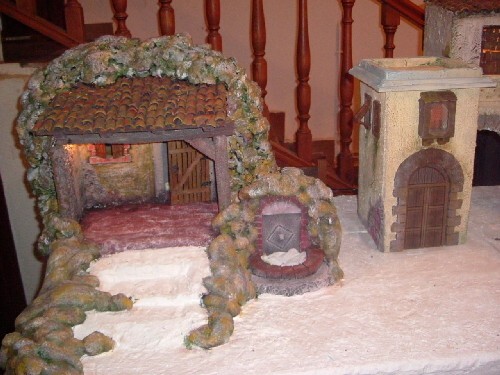

Todo eso esta muy bién pero, ¿cómo se pinta? el año pasado yo hice la cueva con la espuma y aunque al final nos gustó el resultado nos costo mucho que la pintura agarrara, nosotros no la lijamos, pero si habria que hacerlo (lijar) no se podria con todos los recovecos que se forman ¡digo yo!, os pongo una foto de mi cueva.
(Copia de navidad2005 004.jpg)
Adjuntos Copia de navidad2005 004.jpg (61KB - 205 descargas)
2746
Espe, Espe.... que no me haces ningún caso, tú con la masilla cola, no tendrías ningúm problema, mira las fotos del belén napolitano y verás cómo está pintada la espuma sin ningún problema y a la primera.
502
Hola Espe, yo el año pasado le dí una mano de escayola muy líquida.
