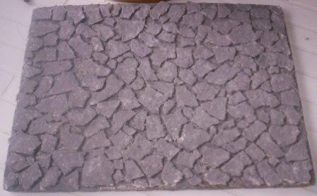

piso realizado con vasitos de cafe
5440

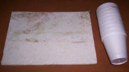

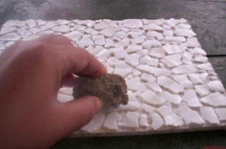

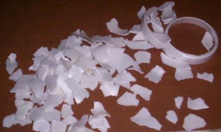

* Materiales base, vasitos de telgopor, podrían ser bandejitas de comestibles, pegamento adhesivo vinílico.
( podría ser cola de carpintero, pistola caliente otro adecuado para telgopor )

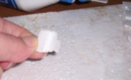

* Trozamos con la mano los vasitos

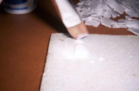

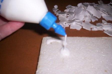

* se cubre con el pegamento la base

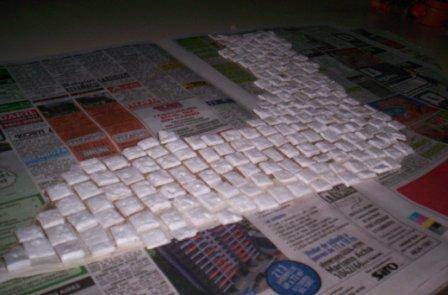

* pegamos las “lajitas”
* tenemos toda la superficie cubierta
* si queremos le ponemos un peso encima para que queden bien niveladas
* si queremos las marcamos con una piedra
* pintamos de la forma que nos guste

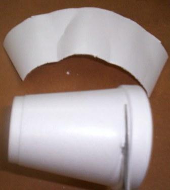

los vasitos secortan con facilidad con la tijera o cuter , asi que podemos hacer baldosas si queremos
como tienen cierta curvatura se pueden "planchar" antes poniendole un peso encima, pero esto es tan solo si lo queremos bien nivelado .
una vez teminado le ponemos tierrita , arena, etc entre laja y laja
Espero le sirva a alguien estaba aburrida y no me inspiro para hacer el pesebre, asi que hice este pisito

(1- materiales base de telgopor vasitos de cafe pegamento.jpg)
(2 trozamos con la mano los vasitos.jpg)
(3 ponemos el pegamente en este caso adhesivo viilico ( abundante ).jpg)
(4 cubrimos bien toda la superficie nos aayudamos con un pincel.jpg)

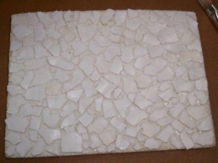

(6 ya tenemos toda la superficie cubierta.jpg)

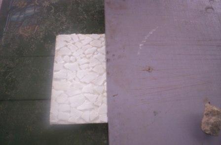

(8 si queremos que nos quede bien niveladito le ponemos una tablita o similar encima.jpg)
(9 si somos muy detallistas mascamos con una piedra.jpg)

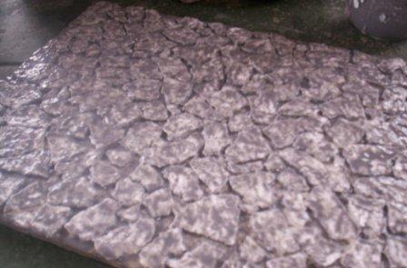

(10 pinte con enduido bien aguado con color le di 2 manos.jpg)

(12 se recorta facilmente con tijera se pueden hacer baldosas cuadradas, retangulares etc.jpg)

esooo Gilda Felicidades Muy Logrado el piso parecen piedras de verdad, mayor trabajoon si es una plaza completa jejeje, saludos

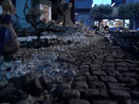

5440
Gracias, estoy haciendo un caminito con baldositas cuadraditas

5440
este lo pegue sobre una hoja de cartón finita , la verdad, es fotogenico mi pisito, se ve mejor en la foto que en persona ja ja ja
