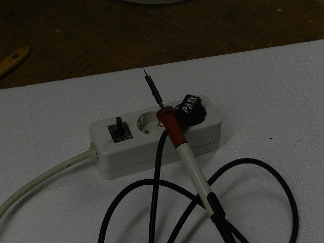

Buenas tardes, como dicen Oriente y Galtxa te dejo una foto de uno de 11 watios con regulador, lo que utilizamos en Sakana, con la punta del estañador retocada.
(DSCN1616.JPG)
Adjuntos DSCN1616.JPG (191KB - 372 descargas)

Hola, ¿Cómo habéis hecho esa punta? yo al mio le hice una el año pasado asi fina, pero....no me dio el resultado, puesto que no llegaba a calentarse bien, necesita ser de algún tipo de material en concreto? Perdonad mi ignorancia. un saludo!
90
Jódar (Jaén)
jesusp,la mia esta echa con un alfiler de carpintero de 50mm,aunque puedes hacerlo con puntas o con miles de cosas solo tienes que poner un tornillo mas largo donde sujeta la punta.
cordoba
muchas gracias Juan Pedro, voy a ver qué lio, jejeje, un saludo
89
navarra
Jesus la punta es la que trae el estañador y esta rebajada con una lima, se calienta bien y te deja hacer las ranuras
entre piedras mucho mas finas.saludos
