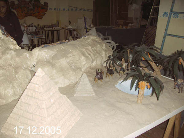

Hola José, te mando unas fotos.
(PICT2080.JPG)

Hola Jose.
Yo hace 2 años busque el modo rapido para hacerlas y fue lo siguiente.
Las hice de porex y despues dibuje mas o menos la forma de las piedras, despues con el soldador las fui repasando y haciendo irregularidades y con el soldador de lado fui comiendome el porex para que asi las piedras salieran unas mas que las otras.
Despues las pinte de color beig oscuro y luego unas patinas de color beig claro para resaltar las pretuverancias y listo. No le di ni yeso ni aguaplast ni nada de nada y te aseguro que cuando las pinte no se vio el dibujo del porex para nada.
Si miras aqui: https://foro.belenismo.net/forums/thread-view.asp?tid=3115&posts...
en la primera foto se puede ver las piramides que hice, a un que los colores no se distinguen mucho.
