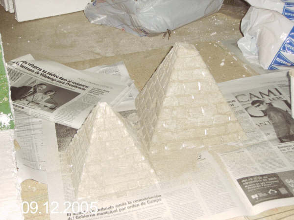

Hola banbi.
Te pongo una foto por si te puedo ayudar.
Saludos Lolapg.

29/8/2006 04:08
Lolapg - 28/8/2006 4:42 AM
Hola banbi.
Saludos Lolapg.
Hola a mi me gustaria que me explicara como hacerla
