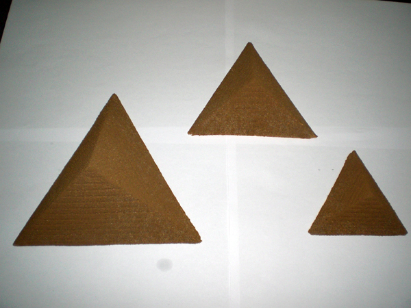

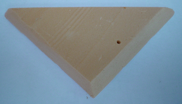

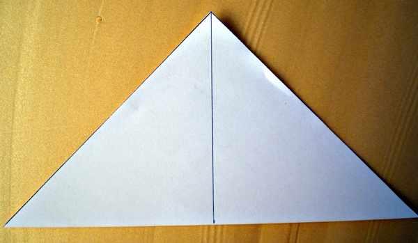

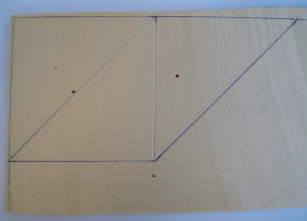

Os voy a mostrar el paso a paso de mis pirámides:

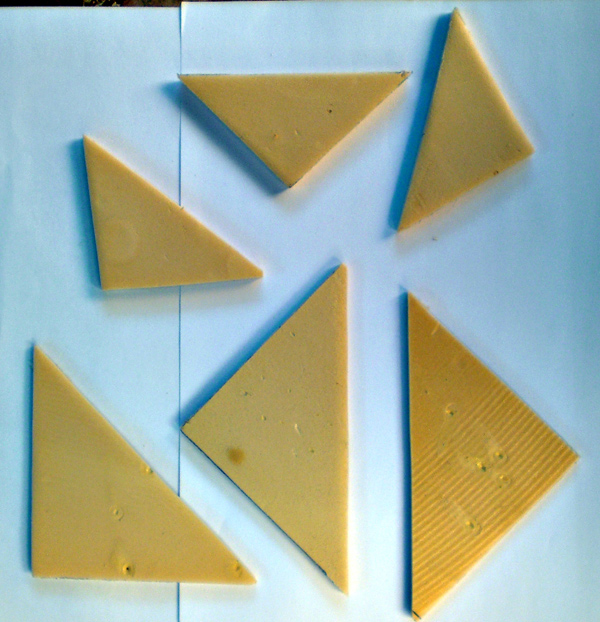

1-En papel o cartulina dibujas el tamaño.
2-En porexpan de alta densidad lo copias.
3- Se corta.

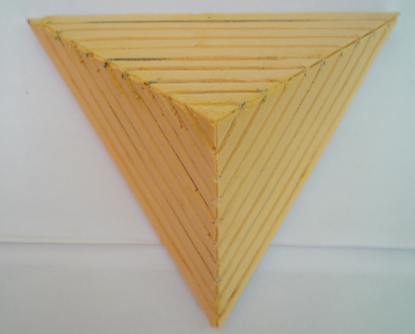

4-Los bordes se cortan a inglete para que ajusten bien a la hora de pegarlos.

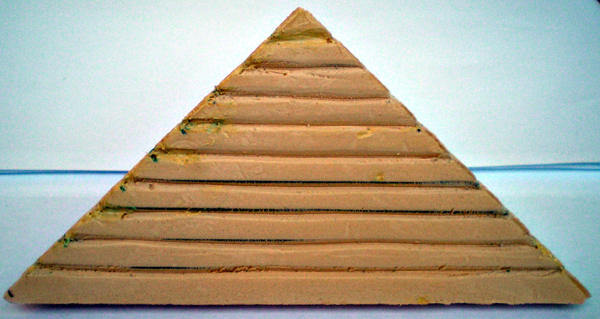

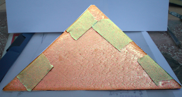

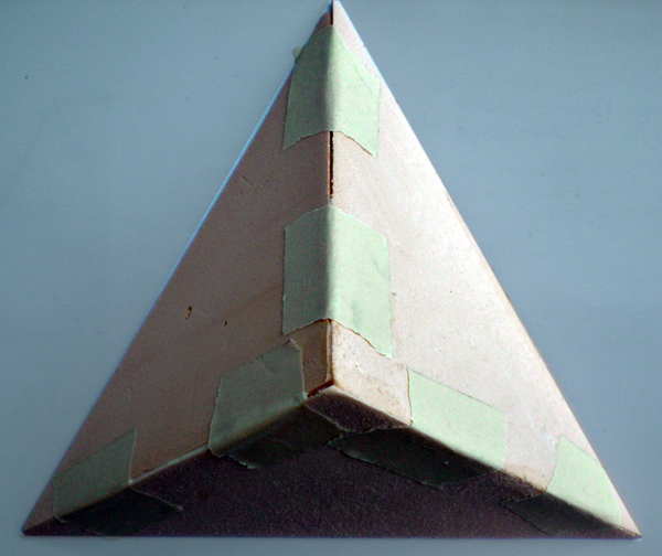

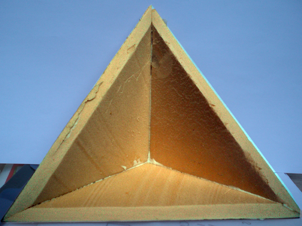

5,6,7- Se pega con cola blanca de carpintero las tres caras. ( Yo la cara de abajo no la he hecho ).

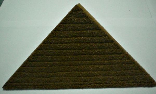

8.9.10- Cortar con el cuter el efecto que va ha simular de escalon.

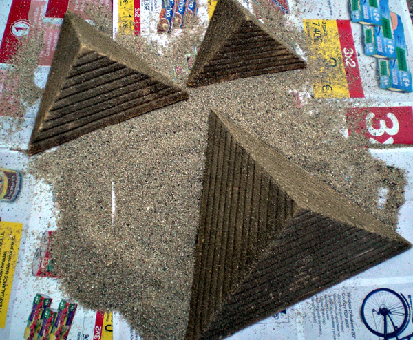

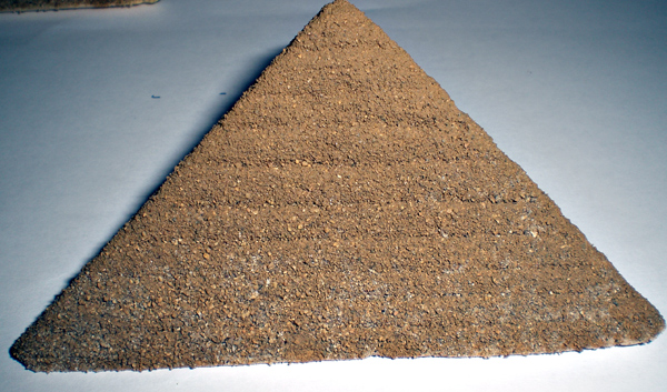

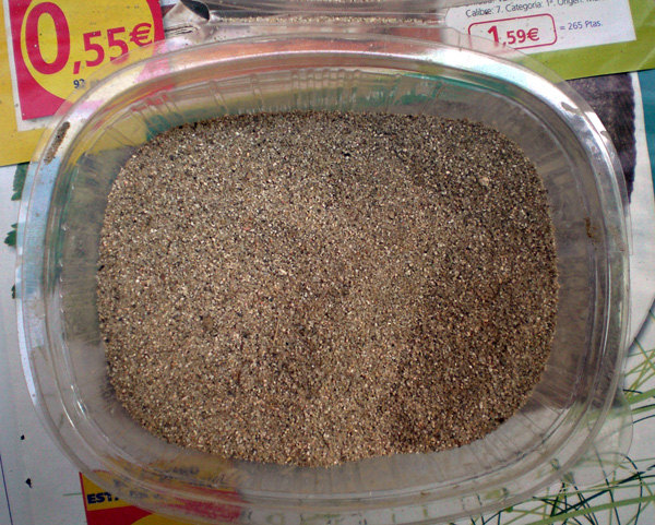

11- Arena de rio (el de las obras) crivado con un colador fino.
12- Hechar pegamento de cola blanca mezclado con agua , rociar arena dejar secar y si queda algún hueco sin cubrir rociar nuevamente cola con un espray y volver a hechar arena hasta cubrir ( ojo muy importante la arena cuanto mas fina mejor y si hechais una segunda capa de arena en pocas cantidades para que no tape los bordes de los escalones).

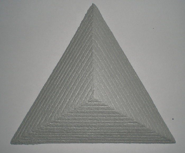

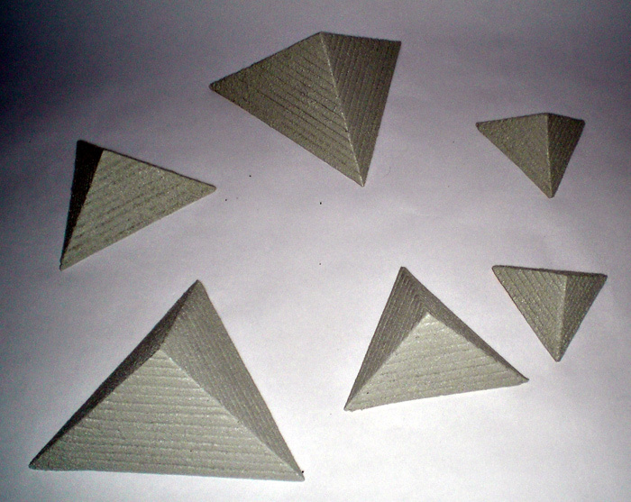

13- Pueden valor tal cual por el color que tiene la arena, pero yo las he daddo un toque de color.

Muy lindas te quedaron tratare de hacer alguna para mi belén Gracias por compartir. Un abrazo del otro lado del océano.

una preguntita las piramides no tiene 4 lados en lugar de tres.sin ser esa pequeña diferencia me gustan mas que la mia.
447
yuncos toledo
3/9/2011 11:05
muy bonitas te han quedado,preciosas............bolo!!!!que solo tienen tres lados tio!!!!!!que gracioso eres,saludos

Hola, Antonio. Me gustan tus pirâmides. Si tubiera espacio para construir un Egipto, usaria tu idea.

Este trabajo es ESPECTACULAR pero no olvides que las pirámides de egipto eran cuadrangulares, base cuadrada y cuatro caras en triángulos equilateros perfectos, ellos lo hacian, no me preguntes como?... pero los muy hijos de su madre... lo hacían... jajaja
Genial trabajo...¡¡si señor!!!
FELICITACIONES
