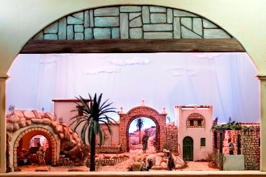

Todo mi Belén 2.006, estaba pintado con Hidralux, figuras, montañas, casas, vamos, todo lo que se podía pintar.
(0683[1].jpg)
Adjuntos 0683[1].jpg (88KB - 234 descargas)

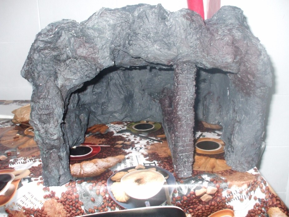

He pagado la novatada Conchi, para la próxima ya no me pasa. Eso si el color de fondo se ha quedado que no veas je, je, je....
Gracias por tu contestación Miguel. Un belén precioso, ya lo había visto en tu Web.
(DSCF0586.JPG)
Adjuntos DSCF0586.JPG (187KB - 214 descargas)

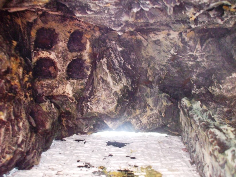

Acabe de pintar la gruta, gracias por vuestros consejos. Aunque he puesto la imagen en Paso a Paso, aquí os dejo como ha quedado la gruta con sus veladuras.
(Interior 1.JPG)
Adjuntos Interior 1.JPG (155KB - 198 descargas)
