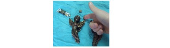

Hola AZUCENA:
La técnica que describes parece interesante y muy bien explicada.
¿No te importaría aportar alguna foto de como queda terminada la figura?. Completaría mucho la explicación.
Te doy las gracias por adelantado.

Perdon por la tardanza en contestar pero he estado buscandome la vida para poder escanear una foto de donde yo saque esta tecnica y que pudierais ver lo bien que queda el efecto espero que os guste y os sirva.
(efecto madera.jpg)
Adjuntos efecto madera.jpg (10KB - 362 descargas)
