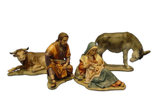

Hola a Todos, mi inquietud es acerca de como puedo conseguir ese efecto en la pintura que tiene la imagen que abajo adjunto, ese lijero brillo ¿que clase de pintura debo utilizar, acrilicos, vinilos, debe ser pintura al agua o a base de aceite? Gracias de antemano.

Hola eduardo , mira yo consigo ese efecto de brillo satinado haciendo lo siguiente, mezclo betun de judea con cera alex en pasta, digo esta porque es la que yo asto, pero podria ser cualquier otra, mezclo perfectamente y cuando ya estan mis figuras terminadas, pintadas con acrilicos, les doy de esta patina de cera , quito del todo enseguida y limpio, si miras el pos de paso a paso de vidio de virgen entelada, veras como se hace .
De todos modos ante cualquier duda yo te digo lo que quieras.
